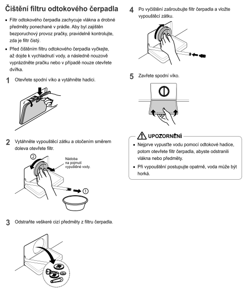

zdroj: podpora LG :
Davat sem navod na cisteni filtru je hrabeci rada. Nejak si neumim predstavit co by udelala mince, mne zapadl plastovy privesek asi 10 mm v prumeru a pri odstredovani (a vzpriceni) to udelalo ranu, ze se otrasl barak. Nakonec asi po 20 nalitych kyblech vody a naklaneni pracky jsem privesek (rozsekany) dostal do filtru. Hlavne neodstredovat (jen vypustit a vypnout) dokud tu minci nedostanes ven. (mel jsem v planu celou pracku otocit, ale na to nedoslo)

Jinak buben pračky bývá pro tyto účely vybavený odnímatelnou částí, umístěnou naproti dvířkůn, ale to už tu někdo psal. Tato část nemusí být nutně plastová, mám pocit, že u současné pračky má stejnou barvu a materiál jako buben. Nevím, jestli jsme to za životnost pračky rozebírali, naposledy pětikoruna a předtím táhlo od zipu prošlo až do čerpadla k filtru. Tomu co je v nákresu v příspěvku #1. Ten návod je dost optimistický, člověk rozebírá filtr až když voda vypustit nejde, takže bez potopy se to neobejde, protože prostě vykyblíkovat vodu z pračky jde jenom po úroveň bubnu a ještě jí dost zbyde (to ovšem neni tento případ co tazatel řeší).
