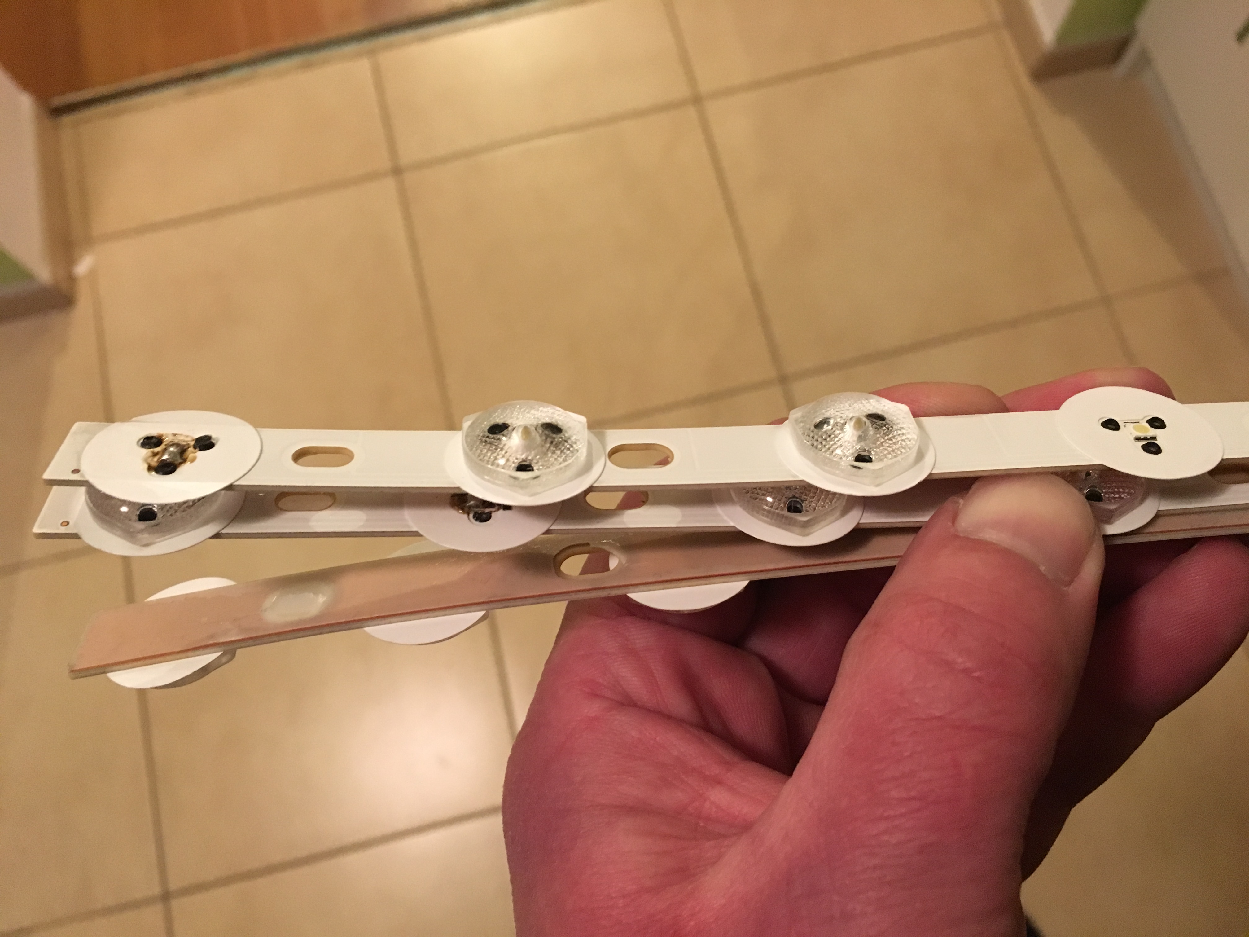

Jak píše iconek, jen doplním a přidám varování:
Jestli odešlo podsvícení, zjistíš tak, ze zapnes telku, slyšíš zvuk. Zhasnes v místnosti, vezmeš baterku a posvítiš šikmo na obrazovku. Kdyz uvidíš obraz (slaboulinky, tmavý jako prase, sotva znatelný, ale nerozsypany), odešlo podsvícení.
Za ty 4 stovky, jak píše iconek, Ti to nikdo myslim neudělá, jedine hodně dobrý kámo, to bys asi musel sám. Sám bych takoveho rad měl za humny ... Tedy: objednat si z aliexpresu balení řádově 100 ks diod (pro LG objednej typ 3528 2835) v blistru za celkem asi 7 USD, počkat 6 týdnů, nez dorazi, a nahorkovzdusnit je namísto chciplych diod. Je jich tam řádově 50 kousků v TV (podle velikosti TV a uspořádání pásků podsvícení, viz příloha). Vzhledem k tomu, ze rozhodit TV je (alespoň pro mne) docela vopruz, neb je tam X vrstev, nez se dostaneš k podsvícení, doporucuju vymenit rovnou všechny (práce na 20 minut), stejně postupně po záruce maji tendenci postupně vychcipat a budes jich mít v blistru dost
... a nebo vymenit jen ty chciple a koupit je v gme po (odhaduju) desetikoruně a mas je hned bez čekání 6 týdnů.
Každopádně píšu sem spis proto, abych varoval pred některými “rádoby opravari”, kteří si vezmou od zákazníka 1800-2500 kc za to, ze dokonce vadné diody ani nenahradí novyma, ale jen premosti spoj na místě chciple diody, dokonce bez přidání odporu (a ostatní zbylé diody jsou pak pretizeny a vydrží jen par dalších týdnů) a neni jim blby ani nevrátit světlo rozpylujici kloboucky, viz foto z me poslední opravy po takovémto opravari. A dokonce jdou az tak daleko, ze při reklamaci opravy maji drzost říct, ze je to jiná závada a nevztahuje se na ni ze zákona 6 mesicni záruka a “jdete si za znalcem” ...
Závěr: pokud to nezvládneš z jakéhokoliv důvodu dat do richtiku sám (nevylučuji), dej to opravit, dohodni cenu do 2000 kc, trvej ale na tom, ze chceš vymenit pásky podsvícení za NOVÉ, chceš puvodni díly zpet a hlavně na opravenku uvést, ze bylo VYMĚNĚNO podsvícení za nové a ze na podsvícení je záruka 24 měsíců a na praci 6 měsíců ... nové podsvícení (komplet pásky se vším všudy) stojí 15-60 EUR dle typu a velikosti TV, obvykle okolo 800-1000 kc pro typicky 32” panel, práce je ale mnohem dražší, zde se nevyplácí riskovat ...
