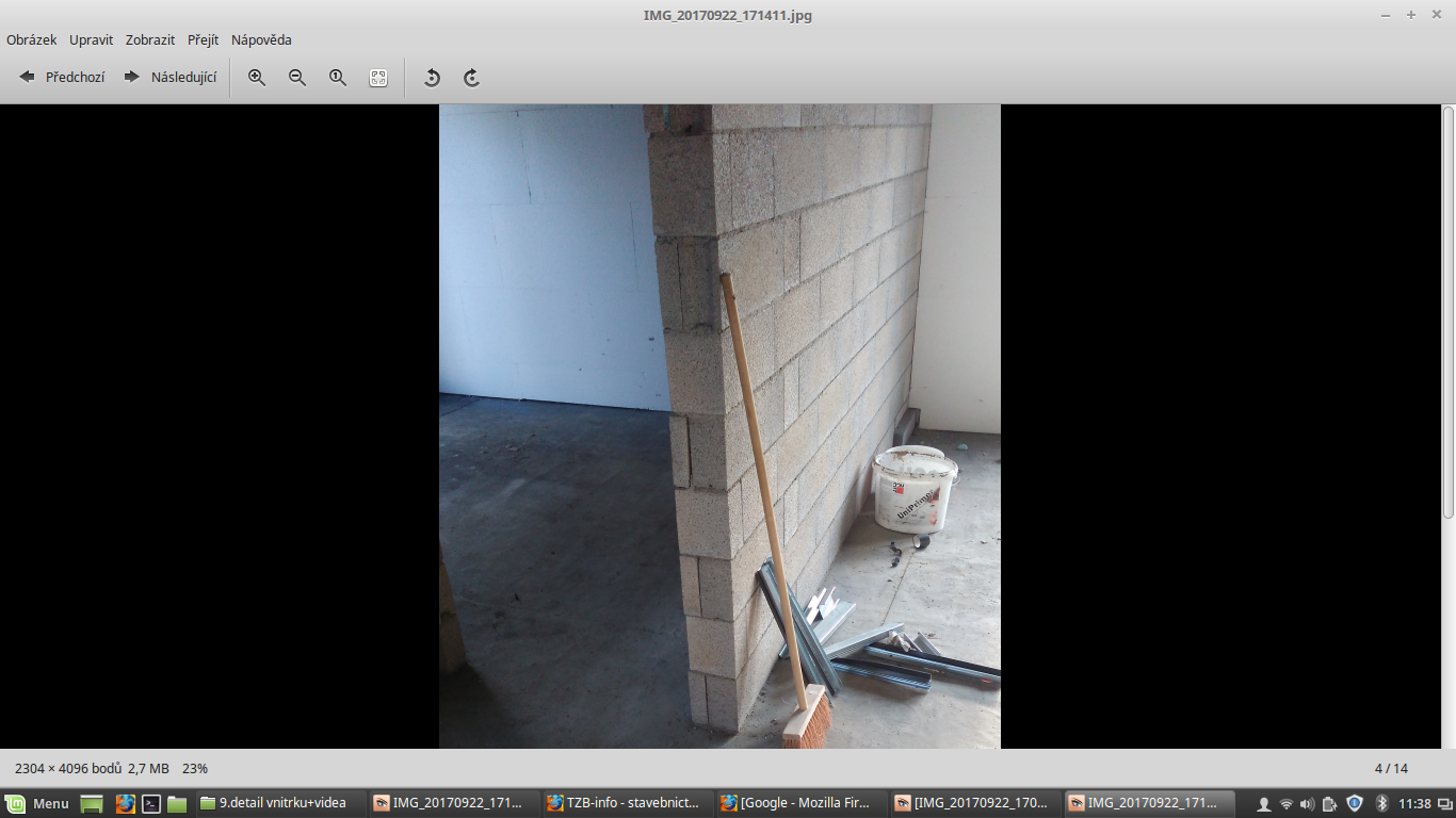

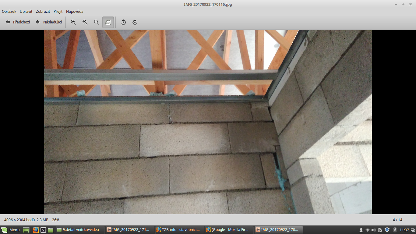

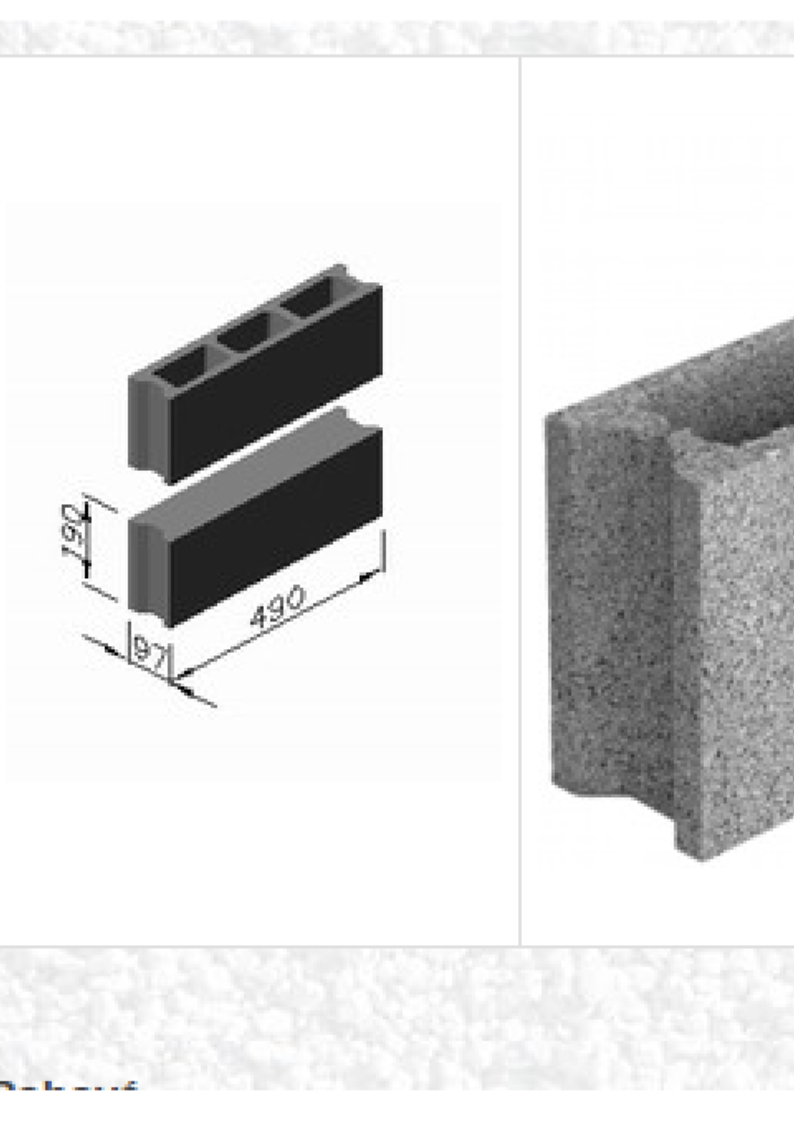

chci zavěsit bojler 125l okhe drazice (celková váha 185 kg) na vnitřní příčku z betonových skořepinových tvárnic tloušťky 10 cm. Tvárnice je dutá, zděná dnem vzhůru nevyletá betonem.
Je zděná na pískovou maltu, žádné ukotvení k podlaze ani ke stropu, jen stojící stěna. Viz foto tvárnice + stěny.

Na té jedné fotce máte roh dvou stěn...
Když bojler budete věšet někde u toho rohu (do 2m od něj), tak stěna musí unést slona...
Když se o stěnu opeřete, hýbe se?
Je umisten u toho rohu cca ve vzdalenosti 15 cm.
Stena se nehybe, na kazdem konci steny jsou rohove tvarnice vyplnene betonem + roxory. Bojler je uz na miste, pouzita byla sada od fischera pro zaveseni bojleru 160 litru na hmozdinky. Vrut cca 8 cm ukonceny ve vzduchove kapse v tvarnici bez chem. Kotvy ci nejakeho vyplneni tvarnice.

PS: dnes jsem vzal jednu tvárnici. Vyvrtal sem 2 otvory, 10 vrták bez příklepu. Šlo to poměrně dobře viz fotka. Na vrut jsem skákal, dupal (vážim necelých 90 kg) a ani se to nepohlo. Snažil sem se vytrhnout a také nic.
Když sem vzal kladivo, tak vrut jsem okamžitě zlomil. Nedalo mě to a převrtal sem 2 otvory vrtákem 12 a dal tam 12 vruty. Ty jsem nezlomil ale ohnul do pravého úhlu. Na tvárnici nebyly žádné známky nalomení naprasknutí nic...
Nakonec jsem do otvorů pichl 12 kulatinu a různě páčil, nakonec i tu kulatinu jsem ohnul.
