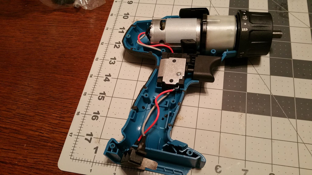

A potom k zapojení. Představuju si, že by to mohlo vypadat jako na přiloženém obrázku z aku: motor má tedy + a -, ty zapojím na spínací tlačítko a na jeho druhou stranu + a - z baterie? To je vše? Dá se na tom něco udělat špatně? Potřebuju, stejně jako v aku, aby se motor točil jen při držení tlačítka a po jeho puštění přestal.
