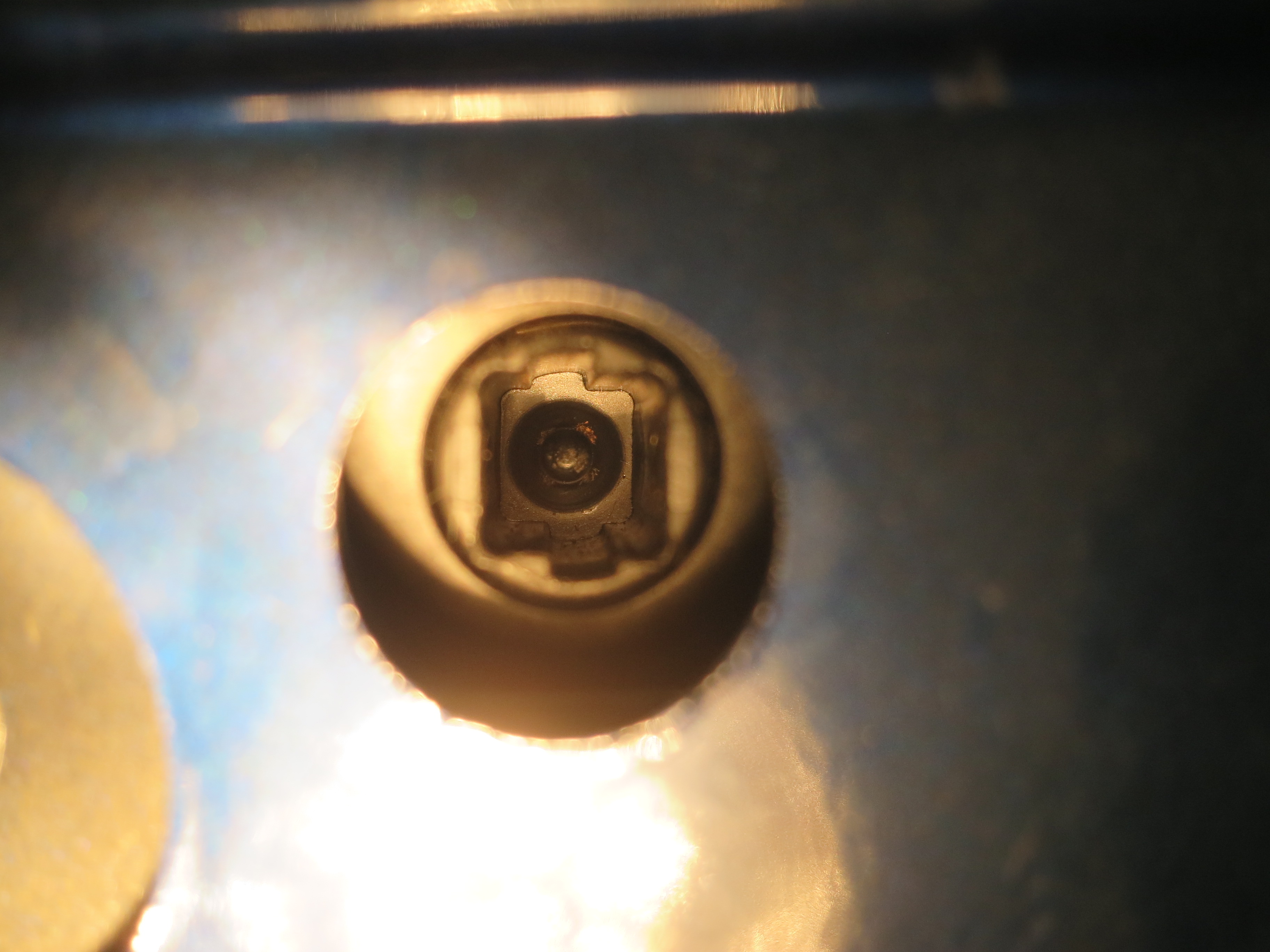

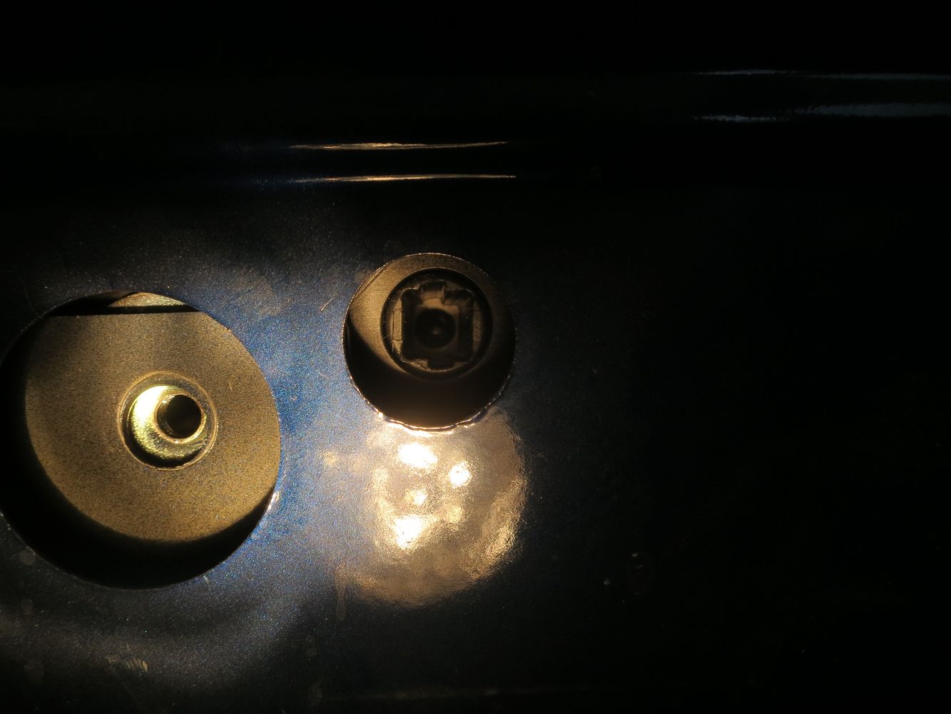

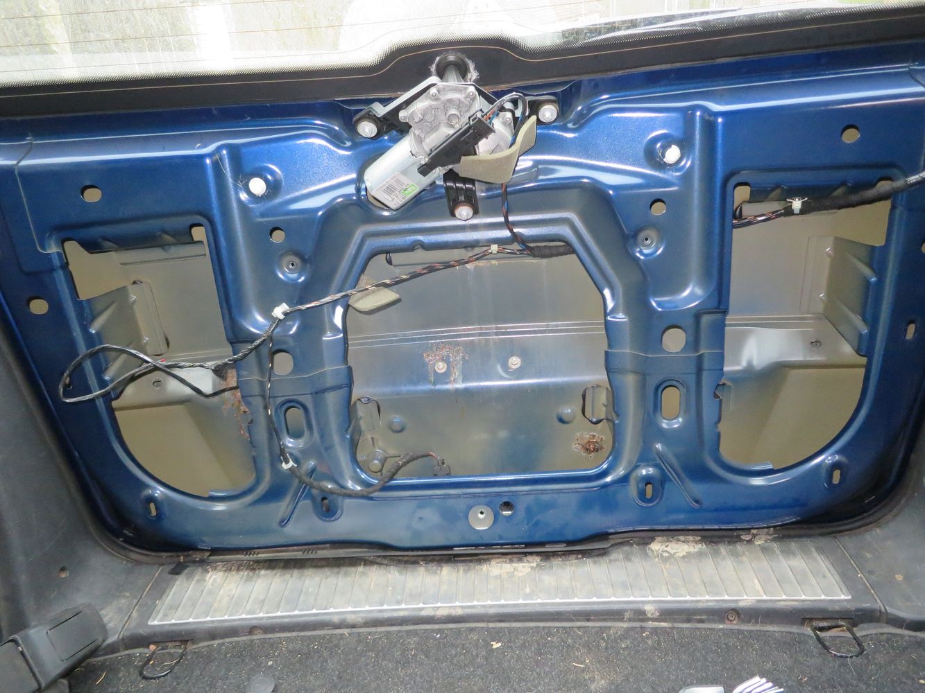

Díky, vlezl jsem do kufru, ale zámek se mi odjistit nedaří. Kdyby někdo věděl kam co strčit abych zámek otevřel, tak budu rád - viz foto.

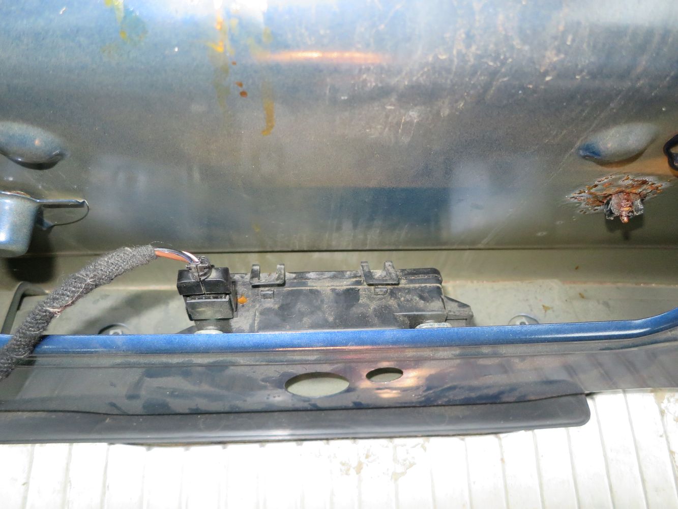

Tak zkus prvně odpojit ten konektor, a žárovkou na drátkách zjisti, jestli tam jde šťáva, když se to pokoušíš odemknout - třeba je chyba v některé pojistce . (a nebo může být zlomený drát)

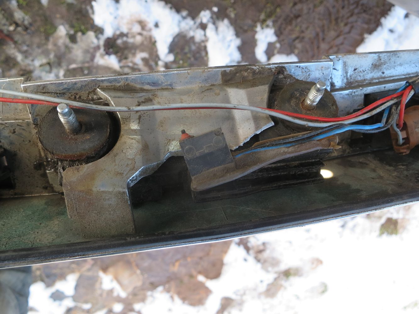

Pojistka centrálního zamykání je ok. Dostal jsem se (po vylámíní několika plastů) až na mikrospínač v klice (viz obr), ale nevím jak otestovat, jestli je vadnej nebo jestli je někde přerušenej drát...
Kontrolujte mě jestli neříkám blbost. Kdybych ten mikrospínač ( viz foto výš) ucvakl a spojil ty dva drátky k sobě, měl by se obvod propojit a zámek otevřít. Je to tak?
Než cvakat, propíchni oba drátky špendlíkem a tím je zkratuješ. Nebudeš to pak muset znovu celý napojovat.
to je super nápad, dík. A Pokud je vadný ten mikrospínač, měli by se dveře otevřít nebo ne?
Ano, tímto ověříš funkci mikrospínače.
Tak špendlíkový pokus nevyšel, resp. v mikrospínači nejspíš chyba nebude. Problém bude pravděpodobně v přerušeném kabelu. Budu muset svazek důkladně přwkontrolovat, ale to si nechám asi až bude tepleji...
Kabely se obvykle lámou v ohybu, tedy někde v místech průvlaku mezi karoserií a dveřma. Multimetr a špendlíková metoda.
Tak jakmile trochu opadla zima tak jsem se na to vrhl. Pár centimetrů před mikrospínačem byly napojené 2 kusy drátů (už to předemnou jeden servis opravoval) a ty jsem vyměnil a kufr otevřel!

Na obr. 3368 je to otvor uplne dole uprostred. Detail je vyfoceny na fotce 3370. Je tam 4hran. Pootoc s tim doleva (ted si uplne nejsem jisty jestli doprava nebo doleva) rekl bych o 45 stupnu. Zamek by se mel otevrit. Uvnitr je jen mechanicka otocna spoušť s pruzinkou. Pootocenim mechanicky odjistis mechanismus zamku, ktery je jinak ovladany elektromotorkem se snekovym prevodem. Uvnitr zamku je jen elektromotorek a mikrospinac.
