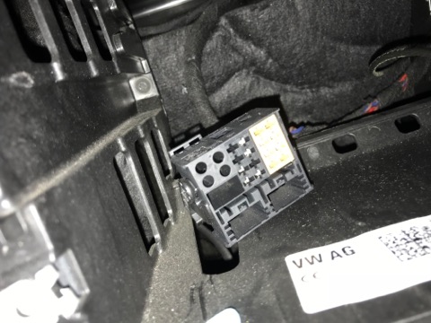

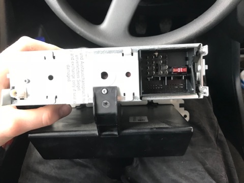

Mám Rapida s autoradiem Blues ale jelikož je auto v základní výbavě tak vstup AUX v autě chybí nic méně po vytažení rádia jsem
si všiml štítku na kterém jsou popsané piny a zrovna 3 piny jsou pro AUX.
Na tyto piny jsem tedy připojil konektor s Jackem na druhém konci a tady se dostávám k problému který mám.

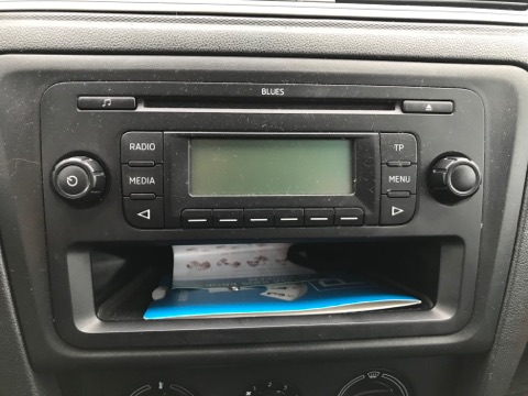

Když zmáčknu tlačítko Media tak mi to spustí akorát CD po druhém zmáčknutí kdy by mě to mělo hodit na AUX-in se neděje nic.
Je někdo kdo by věděl co dělám špatně nebo v čem je chyba či jak na to ?

Třeba se nic neděje protože tam nemáš signál.
Signál myslíš jako například spuštěnou písničku na mobilu ? To jsem měl.
Jinak díky za odezvu.
nefunguje to proto, ze tam je ve firmware aux vypnuty
v ktorom firmware? auta alebo radia?
