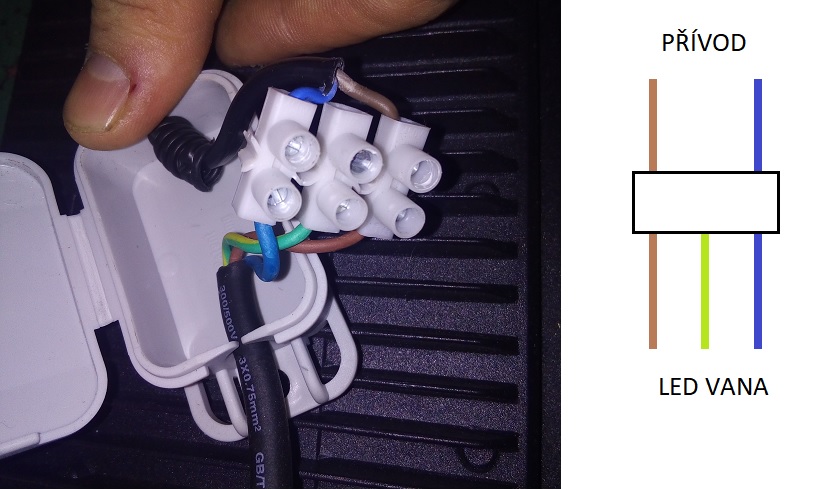

Dobrý den, mám de led vany a chci si je namontovat místo stávajících objímek na žárovky, ale led vana má výstupní kabel hnědý, modrý žlutý a ve zdi je jen hnědý a modrý, jak to mám prosím zapojit, vynechat modrý nebo nezapojit žlutý (zemnící)?

Omlouvám se, psano narychlo, takže ze zdi mi koukají dva draty (hnedy, modrý), ale led vana má hnědý, modrý a zelenožlutý. Moje otázka zní, mám zapojit hnedy a modrý a zlutozelený nechat nezapojený? Nebo mám zapojit hnědý, a modrý ze zdi na zelenožlutý z LED vany? nebo mam modrý a žlutozelený propojit? Prosím o srozumitelnou odpověď. Pro rejpaly, ano vím hnedy fáze, modrý nula, zlutozelený, zemění... Svorkovnice, WAGO svorky krabičky mám. Třeba staré rozvody žlutozelený vodič nemají a také fungují.

Tak jak na fotce, modra-modra, hneda-hneda, zlutozelena nikam. Holt je to vyrobek s dvojitou nebo zesilenou izolaci, ty maji jenom dva draty a je to v poradku. Spis se mi nelibi mechanicky provedeni toho co je na fotce, minimalne drat odchozi neni nijak zajistenej proti vytrzeni - to by chtelo nejak posichrovat.

Podle tazatelem dodaného obrázku je to opačně, do reflektoru jdou tři dráty, vč. žlutozeleného, takže to je spotřebič první třídy a musí být připojen na ochranný vodič! Přívod tedy nemůže být jen dvoudrátový!!!!
Uff, sorry, ted jsem si to prohlidnul poradne - samozrejme, mate pravdu
Zamenil jsem privod a odvod. Na tenhle privod se to pripojit proste nesmi. Bud predelat privod, nebou koupit svitidlo s dvojitou izolaci.

Hnedý na hnedý,v tej LED vani prepojiť modrý so žltozeleným a pripojiť na modrý.
A ted co je nebezpecnejsi,propjit nebo nezapojit?
Nezapojovat to vubec. Pokud ze zdi vede hnedej a modrej tak lze predpokladat, ze elektroinstalace je provedena jako TN-S - protoze kdyby byla TN-C, tak by ze zdi couhal hnedej(cernej) a zlutozelenej a zapojit by se to dalo.
U modryho vodice nelze ocekavat ochranou funkci - ten klidne muze byt rozpojen(a treba bezny spinaci hodiny ho rozpojujou, dalkove ovladany zasuvky ho rozpojujou, stmivace v nem regulujou...). A pokud bude rozpojen a zaroven faze bude zapojena, tak pokud by vedl na kostru, tak je plny napeti na kostre a kope to.
No a pokud ho nezapojim na kostru, tak staci jedna porucha a zase je napeti na kostre. A tak moc cinskym soudruhum neverim, abych to riskoval na nejakej provoz(Ze to risknu na stole, kdyz to mam pod kontrolou a obsluhuju takovou vec jenom ja, to je jina, to ja delam i vetsi prasarny. Ale v realnym provozu na to urcite nejaka zenska vezme mokrej hadr, co ani nevyzdime a s tim je nutny pocitat)

Vidim tam husi krk, nesel by protahnout 3 drat?
Zásuvky jsou normálně 3 zilové, pouze svetlo je 2 žíla, jak to tak vypadá, budu muset natáhnout lištu s třižilovým. Ten husí krk je moje práce, je v tom dvoužilový prodlužovací drát ze zdi na wago, do husího krku a pak do této krabičky u led reflektoru. Se světlem jsem počítal že kdž by byla potřeba svěsí se ze zdi a postaví se na pracovní stůl v připadě potřeby většího světla.

Ak to neprepojite,tak pri prierazu fázy na hocičo okrem nuláku,čiže modrého vám nevyhodí istič.Ďalšou možnosťou ak je k dispozícii je žltozelený uzemniť na zemiacu svorku,ktorá by mala alebo mohla nachádzať v kúpelni,
A kdyz to propoji tak vyradi proudový chranic......
Tohle je věčný problém, že se ke světlům tahaly a ještě tahají dvoužilové kabely. Přitom je spousta svítidel, které vyžadují ochranný vodič.
vím, že to není zcela košer, ale takhle svítí světel....). Pochopil jsem, že je tam TN-S s chráničem. Tedy kdyby přece jen došlo k porušení izolace svítidla a dotyku osobou, tak to nepříjemně kopne, ale chránič by měl vybavit dostatečně rychle, aby nedošlo k vážnému úrazu. Předpokládám ale pevné umístění na stěnu, nikoliv pro nějaké přemísťování za provozu.
Pokud není snadné přivést ke svítidlům nové třívodičové vedení, tak bych to asi risknul, a zapojil jen fáze nula a ochranný nezapojoval.
