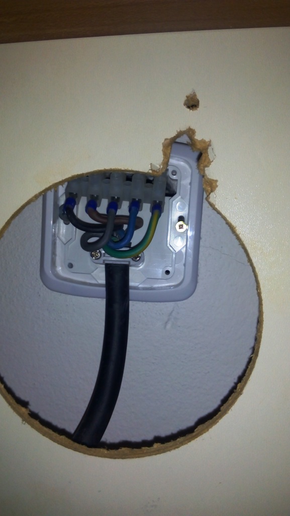

dneska jsem se dostal s k zapojeni te sklokeramice desky. Vypada to takto (obrazek). Myslite ze na tohle uz pujde klestovy merak pouzit? Nebo bude treba jit jeste hloubeji do izolace? Na to uz bych se pak vyprd. Dekuju

Mam dorobny update. Dneska jsem z hasnul vsechny svetla, vypnul uplne vsechno ze zasuvky. Krome spotrebicu v kuchynske lince (mirkovlnka, trouba, sklokeramicka deska, mycka, lednicka, pracka). A niz z toho nejelo...ani ledincka nechladila. Dioda na elektromeru svitila a ani se nehla. (asi hodku to tak bylo). Takze to minimalne vypada, ze tam nebude nejaky neplanovany odber pri zastavenych spotrebicich. A to i v situaci kdy byla mikrovlka v standby. Jakoze ukazovala kolik je hodin :)
