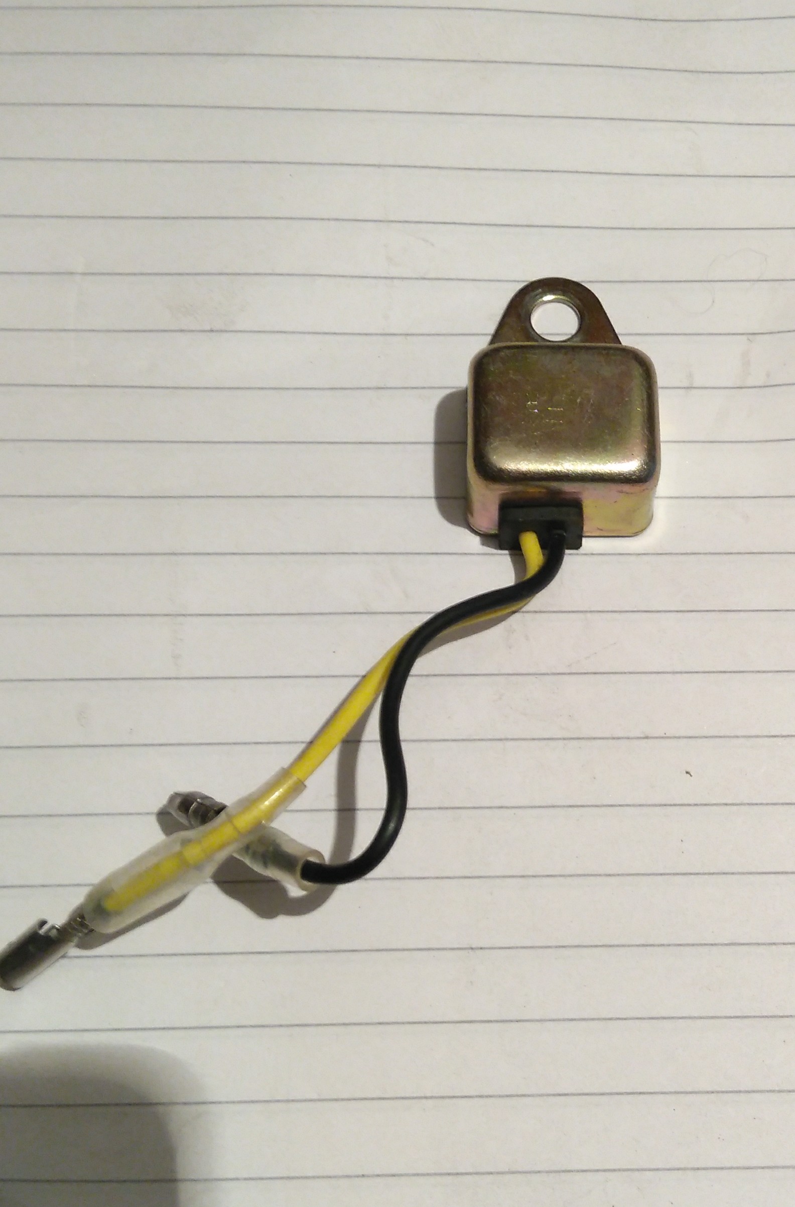

Máš v motoru dostatek oleje? Máš na motoru hlídání hladiny oleje? Není na motoru náhodou toto čidlo?

Oleje v motoru je na max. Motor má nějaké čidlo na hlídání oleje a ten obrázek mi je povědomej. Musí…

Můj rok starý motor také OHV se choval podobně. Studený motor se sytičem párkrát blafnul a nic. Také…

Zajímavý nápad. Zkusím zítra to čidlo vyřadit a uvidí se!

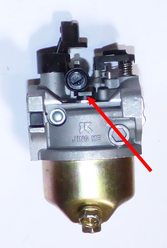

Pod páčkou sytiče žádný uzavírací kohout nádrže nemám, aspoň si to myslím. Uzavírací kohout mám pod…

Měl jsi vymontovaný i tento plastový šroubek? I tam vyčistit.
Stefran 20.12.2017 17:29
Stefran
Měl jsem ho vymontovaný a i čistil ale nešel profouknout. Myslím tím tu spodní dirku. Vůbec ani neví…
Jurdacurda 20.12.2017 17:37
Jurdacurda
Myslím si že je to hlavní tryska.
Stefran 21.12.2017 05:51
Stefran
Měla by to být volnoběžná tryska. Ze stran má větší dirky a zespoda minidirečku, která se nedala pro…
Jurdacurda 21.12.2017 08:29
Jurdacurda
protáhnout třeba drátkem z kartáče....
Moas 21.12.2017 09:20
Moas
Jdu to vyzkoušet ale obávám se, že tak slabý drátek ani jehlu nemám.
Jurdacurda 21.12.2017 09:30
Jurdacurda
Centrála už jede. Děkuji všem, hlavně Kecalovi za rady. Podruhé jsem karburátor rozebral a zjistil j… poslední
Také jsem měnil benzin, čistil co se dalo - marný boj.
Po vyřazení tohoto čidla (kabel vede do plováku hladiny oleje ve skříni) motor naskočil v pohodě.
Ani v servisu nemají "specifikaci" co to vlastně je.
Nové čidlo lze objednat zde: čidlo ztráty oleje

Centrála už jede. Děkuji všem, hlavně Kecalovi za rady. Podruhé jsem karburátor rozebral a zjistil jsem, že byla ucpaná dirka v šroubku pod hlavní tryskou. Přitom jsem jí čistil už při prvním rozebrání. Po vyčištění a zpětné montáži centrála okamžitě nastartovala. Ta pomocná tryska (asi) sice dirku ze spoda má ale nejspíš není průchozí!
