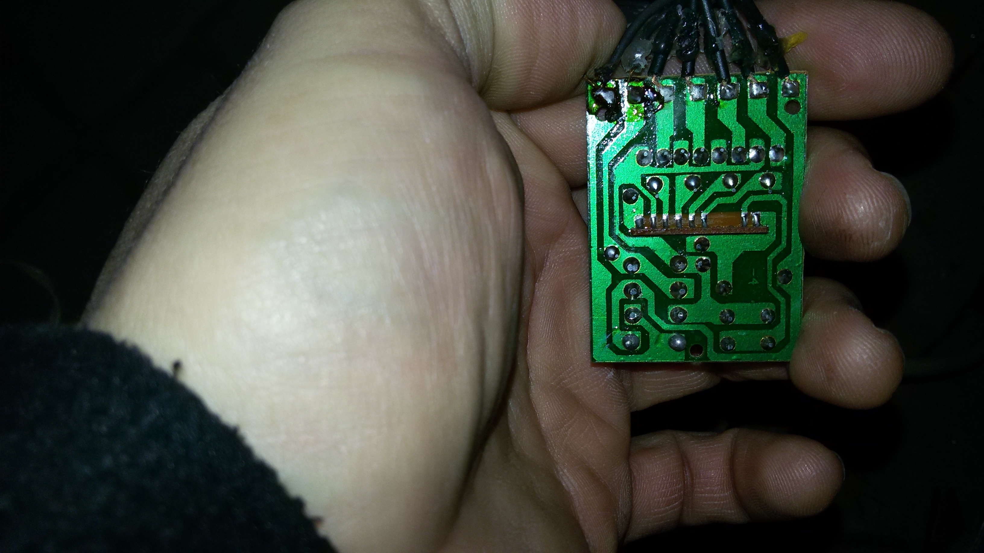

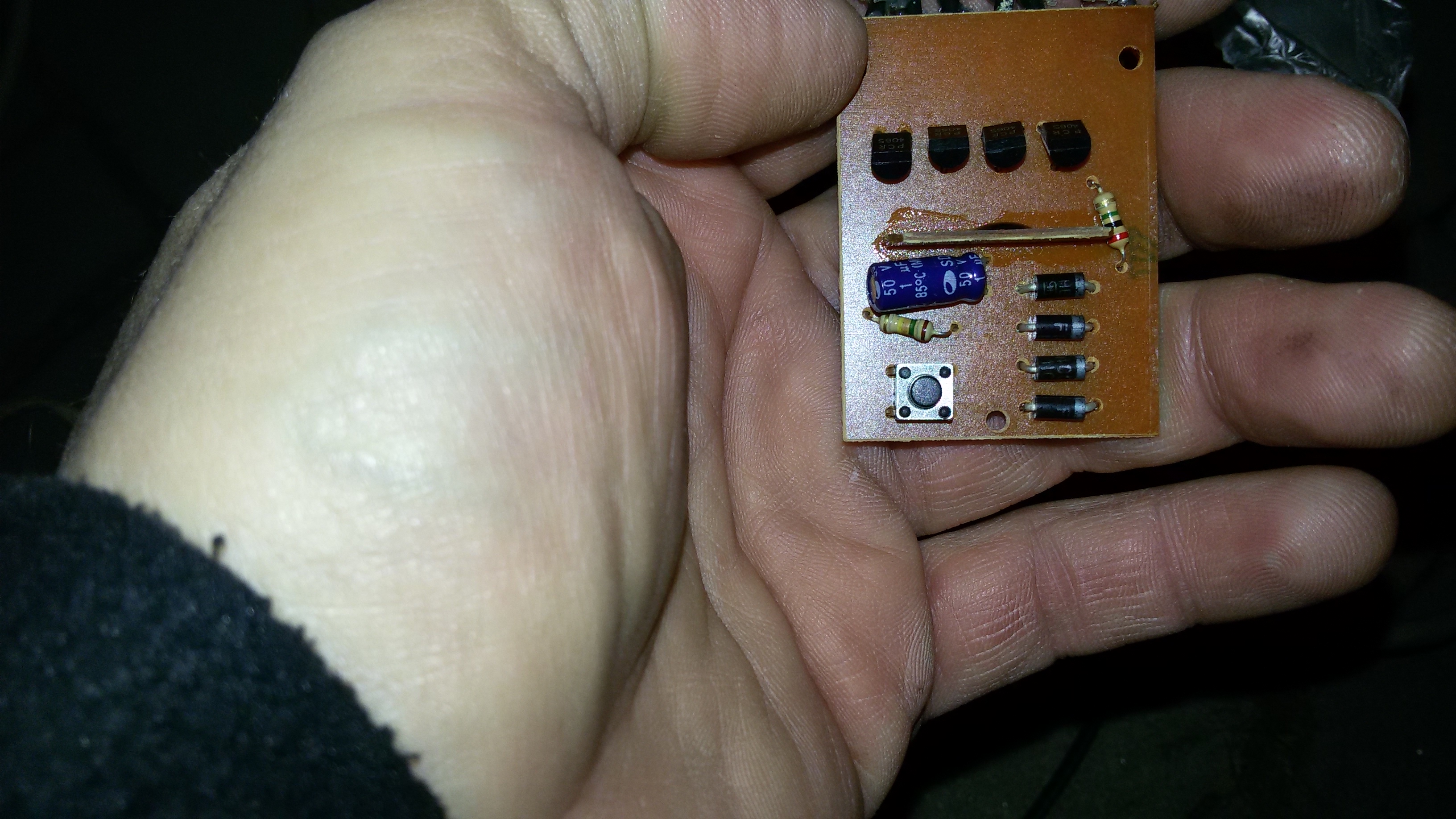

nevěděl by prosím někdo, jak zrušit blíkání světelného řetězu a nastavit ho na trvalé svícení ? Dříve se program po vypnutí a zapnutí časovací zásuvky "udržel" nyní již ne. Nyní to po zapnutí projíždí všech asi 8 programů. Na jiné diskuzi zde řešili tento problém, ale nejednalo se o stejný ovladač jako mám já. Vyřešeno to bylo překlemováním.
Děkuji moc
Petr
Predpokladám, že tie štyri štvorčeky na doštičke sú spínacie tranzistory, každý pre jednu vetvu svetielok.. Takže skús preklemovať emitor s kolektorom na každom z nich.
