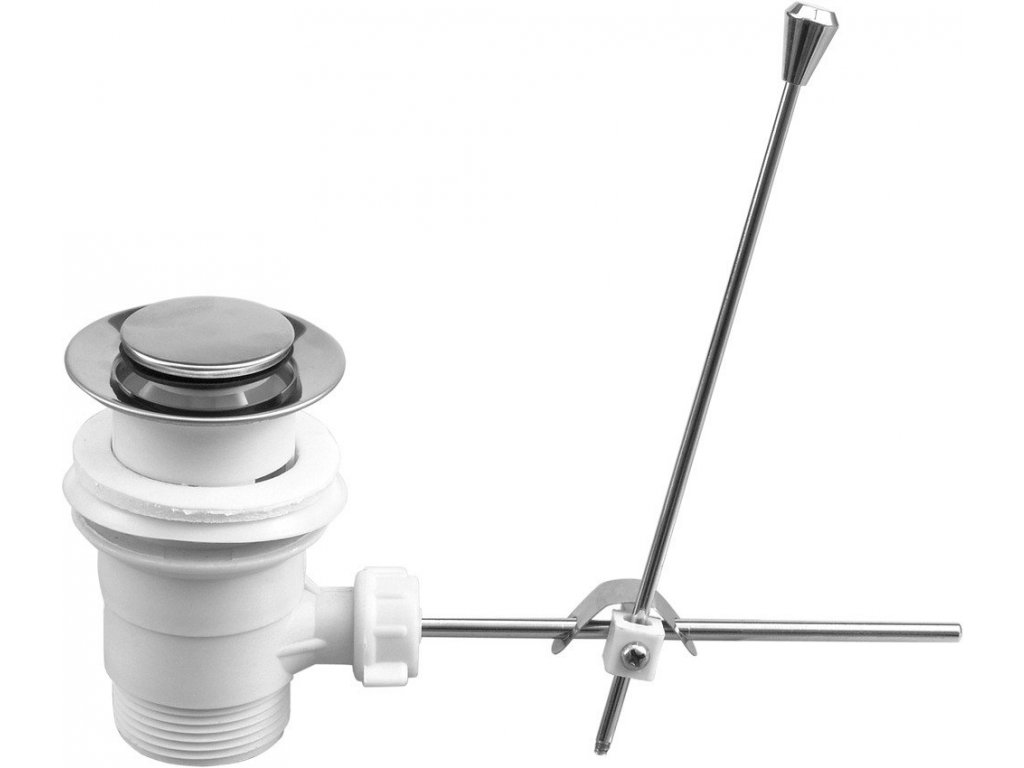

píše se zde baterie s "výpustí"
výpustí je myšlena co ?
respektive budu muset ještě něco dokoupit abych zapojil odtok do odpadu?
Předpokládám, že výpusť je ta část umyvadla se špuntem. Vzhledem k té malé páčce za baterií je to nějaká mechanická klapka, taháním/ mačkáním páčky se otevře/zavře špunt.
Budete potřebovat ještě sifon na napojení na odpad,ten nikde v popisu nevidím.
a náhodou ten: "Umělohmotný excentr"
neznamená to takový ten "husí krk"
prostě kus zahlé ohebné trubky místo sifonu?
která se napojí na konec vypustě prohne a druhý konec zapojí do odpadu?
Netuším co je um. excentr, ale pokud by to náhodou byl husí krk tak zahodit a koupit ještě sifon.
Stačí obyč plastový kolem 100kč.
souhlasím, já mám takovouto baterii s ovládáním výpusti prostřednictvím tyčky jež je součástí baterie a je napojena na kovový sifon, při jehož procházení je těsněna , takže pokud použijete tento typ baterie, počítejte s větším prostorem obsazeným sifonem a mechanizmem od výpusti, než při použití tzv flexibilního sifonu = husí krk jenž jde navíc směrovat i třeba bokem a ne striktně v ose. takže já bych do malé skřinky doporučil baterii bez tyčky a sifon co nejmenší. potom stačí plastový.
Další možná varianta je, že umyvadlo se prostřednictvím sifonu kotví na skřínku, a potom může být ten bytelný sifon nutný. to třeba ověřit a potom už to je zase s tyčkou možné kombinovat. takže já bych prvně zjistil reál a pak pořídil k tomu baterii, takže vlastně rada nerada
