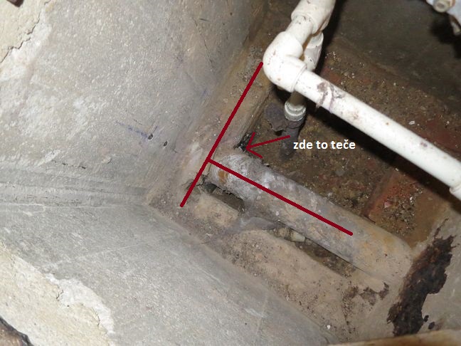

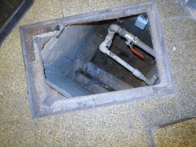

Mám na chodbě takovouto šachtu, ve které je hlavní uzávěr vody, ale hlavně část odpadních trubek na sebe napojených (viz foto). V tom spoji zespodu je díra a při spláchnutí záchodu vyteče cca malý panák vody. Už asi před rokem jsem se to pokoušel zasilikonovat, ale je tam fakt špatný přístup, tak bych to chtěl nejrači "zabetonovat" nějakou vhoudnou hmotou, která by to zaizolovala. Nevíte o něčem?

Tak v jímce udělej přepážku, zašprajcuj proti protilehlé stěně, aby neujela a nacpi tam pěnu z kartu…

tomu moc nerozumím, můžeš to trochu rozvést? jímkou myslíš co?

Jímka je to, co máte na fotce, v ní jsou ty trubky. Před díru dejte napříč prkénko cca 15 cm dlouhé,…

No přesně tohle jsem chtěl udělat, ale chtěl jsem poradit vhodnější materiál než beton - pokud by be…

Nebude jednodušší to odřezat, trochu seknout do betonu co je kolem a napojit? Kdoví, kde je to prask…

To určitě jednodušší nebude, ale ta pěna je přesně to co jsem hledal, díky

dal bych tam ten beton,,,,voda mu nevadí,,naopak

Já bych očistil problematické místo a zalepil.

duotmel kus si ukrojíš, promneš v prstech a vzniklou plastelínou zalepíš díru. Po cca půl hodině je… poslední

Jímka je to, co máte na fotce, v ní jsou ty trubky. Před díru dejte napříč prkénko cca 15 cm dlouhé, vysoká jako trubka a vzniklý prostor zaplňte betonem. Nejlépe večer, aby do rána trochu zatvrdnul. Pokud se rozhodnete pro pěnu, tak s tou pěnou opatrně. Nebuďte moc aktivní a tu pěnu nestříkejte přímo do otvoru. Mohla by vám trochu narůst i dovnitř trubky a postupem času by mohl být problém s ucpáváním. Raději bych to řešil očištěním okolního povrchu trubek od silikonu a zalitím cementovou směsí.

kus si ukrojíš, promneš v prstech a vzniklou plastelínou zalepíš díru. Po cca půl hodině je hmota tvrdá na kámen, můžeš brousit, vrtat díry, řezat závity apod.
V domácnosti jsem zkoušel lepit snad všechno - bojler, radiátory, plast.trubky, železná futra, palivovou nádrž apod. Vždy se podařilo zalepit.
třeba tady - doufám že se to nebude brát jako reklama:
https://www.novato.cz/produkt/142/duotmel-310
https://www.novato.cz/produkt/141/duotmel
