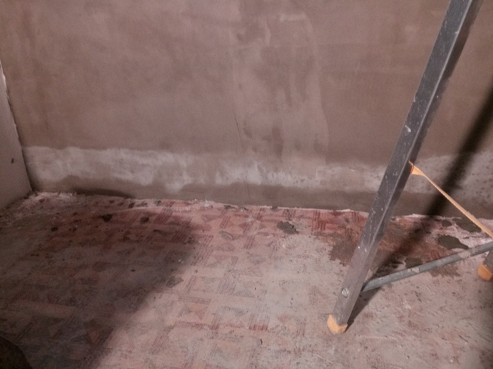

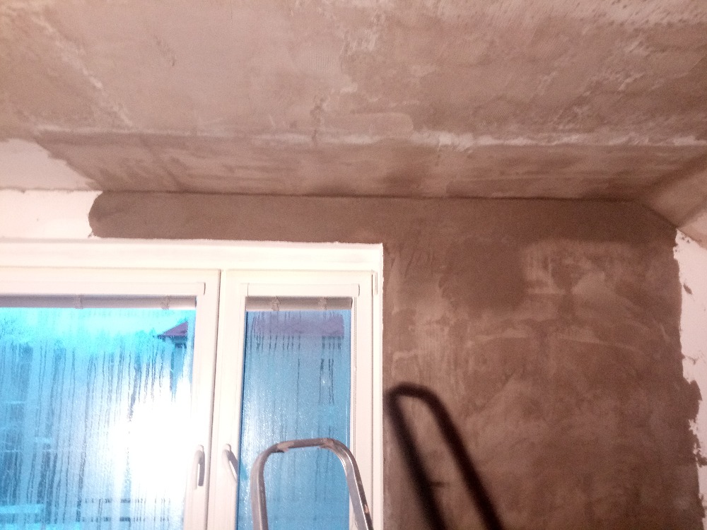

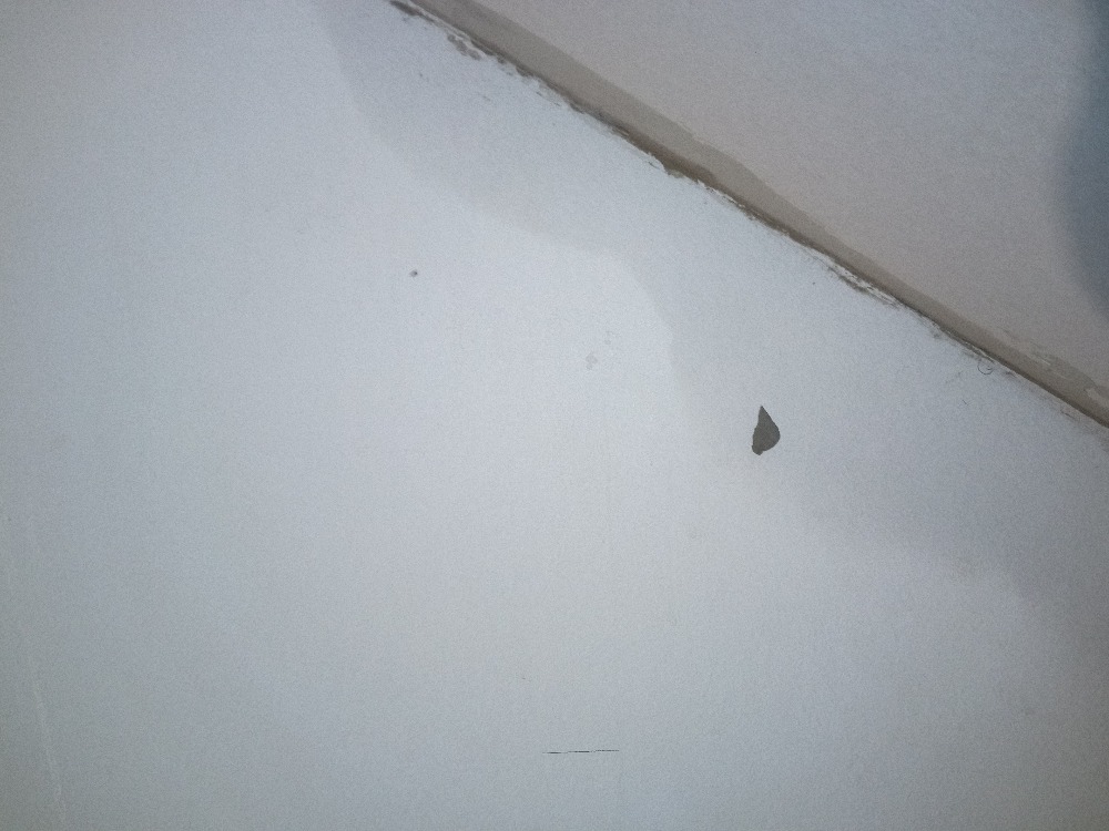

při této rekonstrukci, kdy jsem dal na strop (nad ním na podlaze půdy 28cm izolace), šikminu (pod pu…
1mates 17.12.2017 15:39

pravděpodobně díra v izolaci.
radek2 17.12.2017 20:06
radek2
mám stejný problém, díru v izolaci jistě namám
Jirik50 17.12.2017 20:11
Jirik50
No díra.. stačí nedokonale doražená deska, tedy jen půl milimetru spára mezi deskou a stěnou a neuvě…
sHpy00n 17.12.2017 21:09
sHpy00n
Myslím že máte. Stačí minimální mezera v izolaci.
radek2 18.12.2017 06:28
radek2

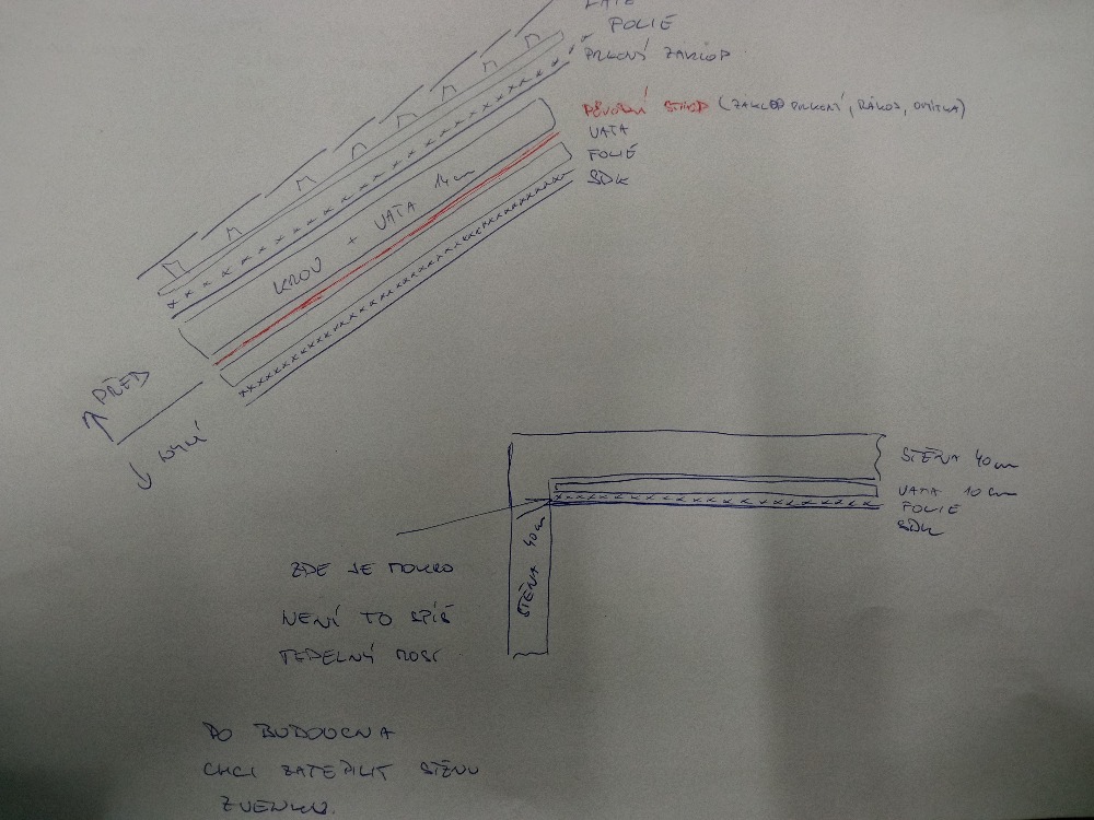

V příloze jsem dal náčrt, kde je vidět co je přiděláváno, dosud mokrá stěna nebyla. Ještě mě napadá…
1mates 18.12.2017 06:34
1mates
Ano rozdělat. Doplnit vatu. Když tam nebyla folie, nic se nesráželo. To se nyní na folii děje. Vata…
radek2 18.12.2017 12:00
radek2
To jo, ale víc mokro je na šikmině kde vata byla 14cm a přidalo se 6cm? A co až začne fungovat topen…
1mates 18.12.2017 12:23
1mates
Vím že se vám do rozdělání nechce. Může tam být třeba 40 cm, ale jak tam je minimální mezera a stude…
radek2 18.12.2017 12:29
radek2
Takže nejvíc sraní jsem měl s folií aby byla všude utěsněná, a teď mi dělá největší problémy a budu…
1mates 18.12.2017 12:53
1mates
Je to tak. Pokud tam folie chybí, problém s kondenzací není. Jen se vám do izolace pak dostává vnitř…
radek2 18.12.2017 13:05
radek2
Podle obrázku čí nákresu tipuji tepelný most.
milan.cukrar 18.12.2017 13:30
milan.cukrar
a ten by šel vyřešit jak? zateplením zdi (severní strany)? Ja si osobne myslím ze tim to bude, neboť… poslední
1mates 18.12.2017 14:42
1mates
Nejdříve parozábranu, pak SDK a pak příčku. oboustranně lepící páskou, na stěny lepidlem na parozábrany. poličky nevěšte na SDK. Nevydrží. Zesilte nosnou konstrukci nebo do ní vložte výztuhy. Poličky věšet na to.
při této rekonstrukci, kdy jsem dal na strop (nad ním na podlaze půdy 28cm izolace), šikminu (pod puvodní škiminou 6cm izolace v krovech 14cm izolace) i stěnu pod šikminou (10cm izolace na vnitřní straně) parozabranu - SDK, natáhl do lepidla perlinku a chci dát štuk, tak se mi v rohu u stěny objevil mokrý flek. parozabrana je přilepena ke stene lepudlem na parozábrany. v místnosti se netopí, je odmontován radiátor.
Kde je chyba?
No díra.. stačí nedokonale doražená deska, tedy jen půl milimetru spára mezi deskou a stěnou a neuvěříce co nadělá za paseku. Nebo je deska izolace špatně dořízlá, zešikma, takže se jeví jako dokonale dosazená, ale jen v 5 cm tloušťky a zbytek bude volný. Stejný problém.
a ten by šel vyřešit jak? zateplením zdi (severní strany)? Ja si osobne myslím ze tim to bude, neboť ted jsem doarizl domu a severni stena zacina být celá mokrá, dlefotek je videt ze je vyschlé lepidlo u topení, a jinak mokre. U stropu je videt vetsí mokro a myslím ža tam bude zakopaný i pes. strop je udelan tak, že je ze spodu sdk, folie, rastr, prkený zaklop s rakosem a omitkou, 14cm mezera, prkený záklop, beon 6cm izolace 28cm, ale tudíž z boku u mezery prochází dle mě zima, takže mě opravdu napadá jen zateplení severní strany a tím se dostanu výše jak je nejvyšší bod izolace. Co vy na to?
a co ted? začít tam topit?
