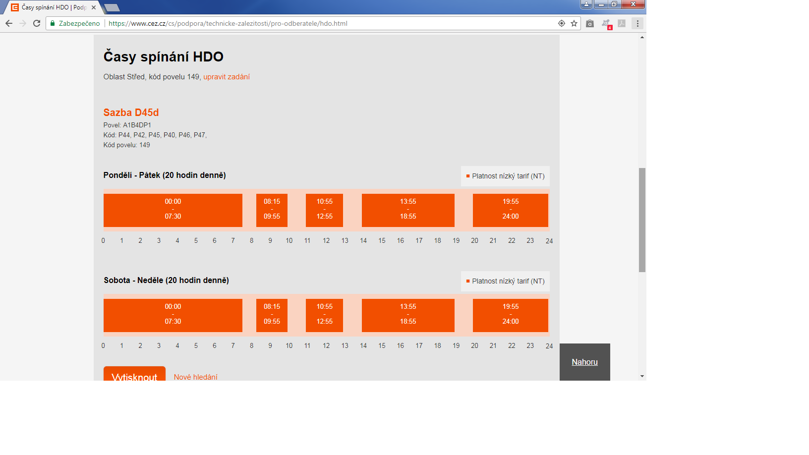

Na fotce je vidět přijímač HDO, na kterém jsou vidět tři povely, 149, 150 a 154,
Našel jsem na stránkách ČEZu, kdy spíná nízký tarif, ale stejně nechápu, poněvadž ty povely se v mnohém překrývají.

A co vůbec nechápu, jak to je se sazbou, protože ty první dva povely maj sazbu D45d, zatímco povel 154 by měl být spíš na akumulační sazbu D26d, ale elektroměr je jen dvoutarifní, jak ČEZ ty různé sazby odliší?
