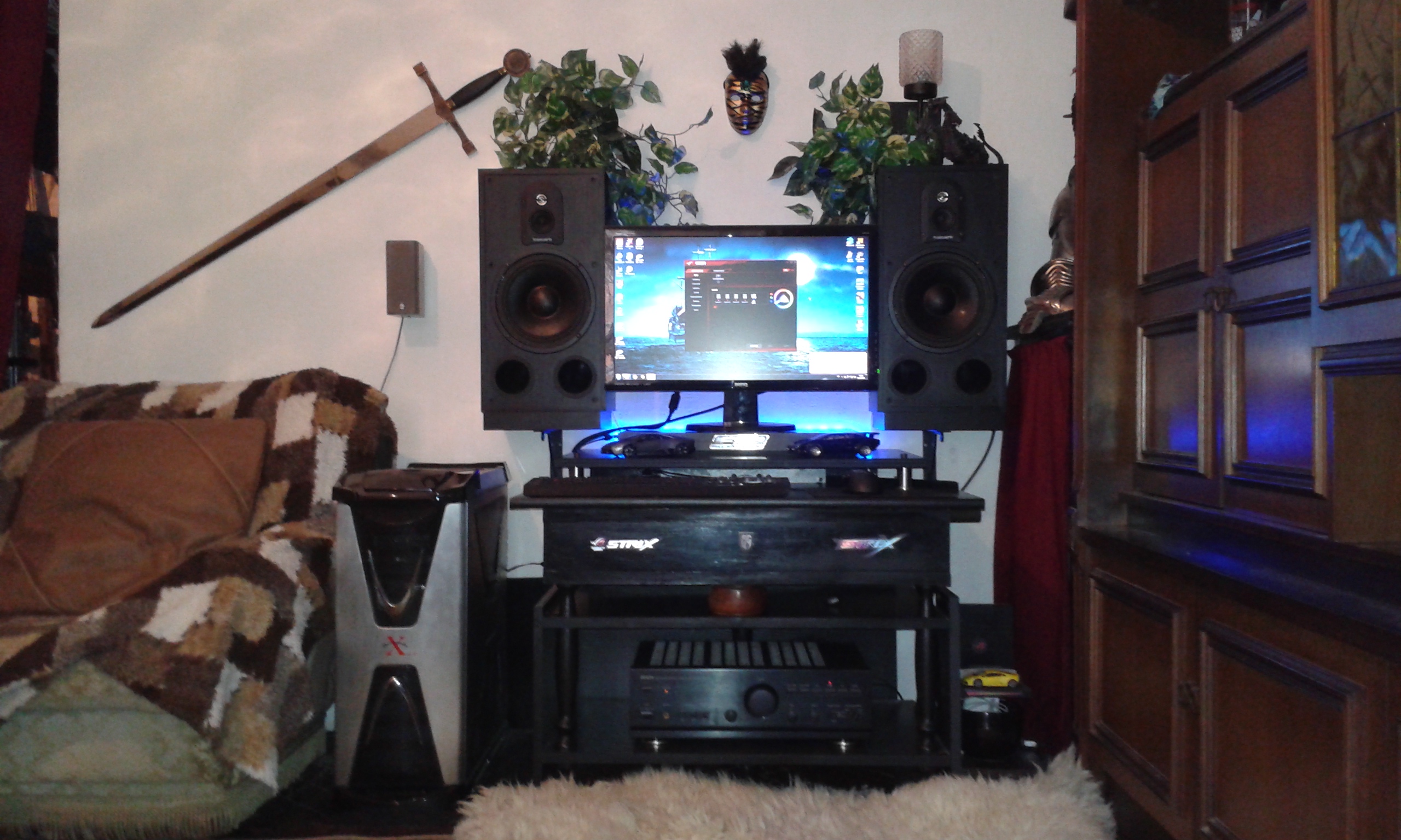

Tak tohle byla nárazovka naštěstí už nic takhle zasviněnýho nemám ty repro tam stáli 8 let a ikdyž sem to stíral tak se na to nabaloval ten mazlavej sajrajt,naštěstí to šlo dolů a repro jak nový u Pc paráda .V Kaufu za 46kč 2 kousky z prvního ještě něco zbylo a ten druhej na něco někdy víc nebude potřeba,takže ještě jednou díky za radu.
Trochu OT: u toho stolu fakt sedíš a makáš na PC?
jj dřepím normálně v křesle od sedačky klasika 70cm vysokej stůl a židle by tu byl jak pěst na oko a jinam to dát nemůžu,ale nestěžuju si je to docela pohodlný vs židle co má tatík u Pc...
