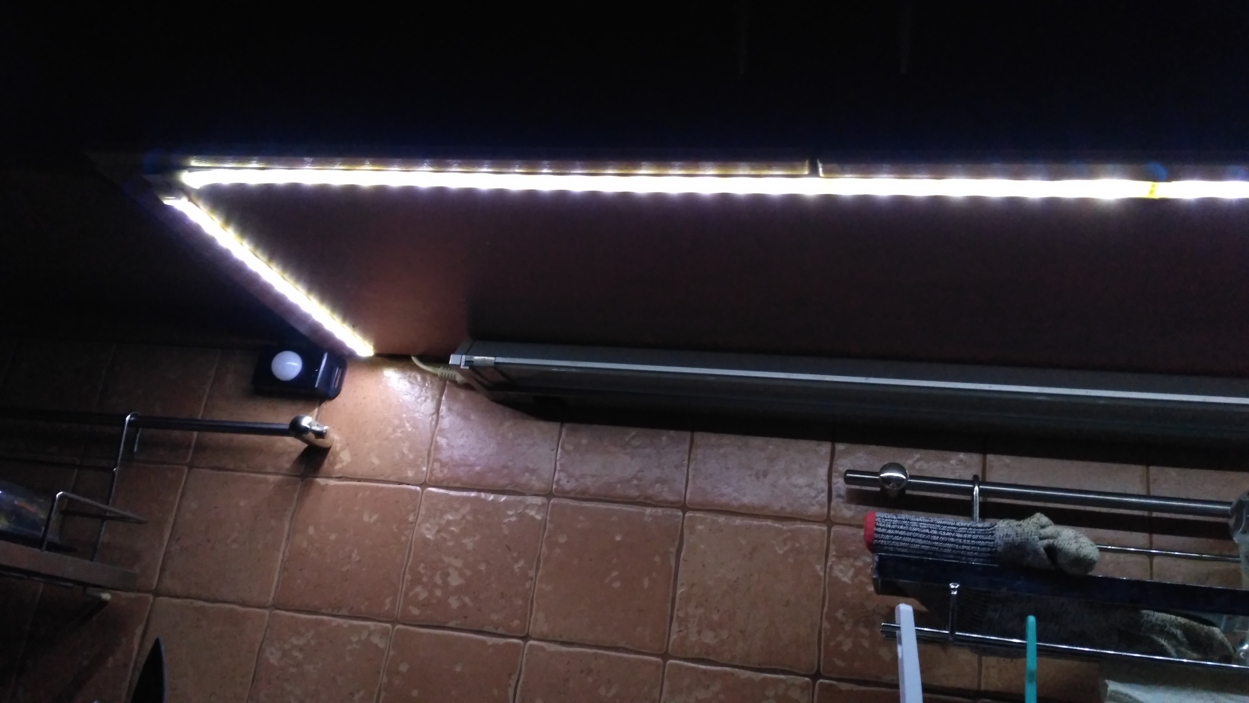

Dobrý den, namontoval jsem si pod kuchyňskou linku led pásek. Ten jsem připojil na pohybové čidlo. Vše při vstupu do kuchyně funguje. Problém je v tom,že se mi led pásek samovolně rozsvěcuje ikdyz v kuchyni nikdo není. To samé se děje i u čidla na pohyb v chodbě. Buď samovolně anebo třeba při zapnutí digestoře. Má to něco společného s kolísáním napětí v síti. Jak to vyřešit? Děkuji
No buď tam máte duchy, nebo to bude chtít lepší PIR
kvalitnější napájecí zdroj pro čidlo, nebo tam dodělat filtraci.
Imho to nema nic spolecnyho s kolisanim napeti, ale s rusenim. Samotnej PIR cip ma na vystupu 00 prd, takze hned za nim je obvod s pomerne brutalnim zesilenim. No a nekdo to odflaknul, nekudy (vzduchem, nebo i po ty siti) se tam dostane nejakej signal, ten se zesili a vyhodnoti se zmena a hotovo, svitime. PIRko na zahrade spustim 0.5W ERP na 430MHz, na 2m 40W (794W ERP) spustim i cidlo souseda o 60m za rohem.
Takze 1)odrusovat zarizeni v baraku 2) pokusit se udelat neco s tema cidlama, blokovani, filtrace, stineni. Ale oboji to chce merit - mit cim a vedet jak - a taky vedet o elektrice o dost vic, nez jak zapojit zarovku. BTW, zrovna cinsky zdroje k LED paskum jsou casty zdroj enormniho ruseni, cinani jsou strasny prasata.
Mozna zabere nejaky lepsi a drazsi cidlo, a mozna taky ne. Leda tak objednavat po netu a zkouset.
Nevím jaká to jsou PIR čidla, jestli na 240V nebo na nižší napětí za trafem. Pro 240V jsou dvojího druhu, s triakem a relátkem. Pro LED je možné použít jen s relátkem, triak spíná LED jak se mu zachce.
Je to na 12V za trafem.
Mám světlo s PIR už nejmíň 20 let a také jsem ho z podobných neplech podezříval, ale většinou se to vysvětlilo i jinak než nutností připustit existenci duchů. Je pravda, že v mém případě jde o nějaké čidlo ze zabezpečovačky (objevil jsem ho v nějakém bazaru za sice nemalou, ale akceptovatelnou cenu, respektive objevil ho spolužák a udělali jsme si to oba) a tam se asi moc planých poplachů nepřipouští. Jde o mírně jiné uspořádání, čidlo také na 12V ovládá LEDku v optočlenu MOC3010 (optotriak), která potom spíná triak (asi KT774), navíc těch 12V se z 230 získává přes kondenzátor, usměrňovač a zenerku, k tomu 555 jako časovač, trochu složité, ale obejde se to bez zdroje 12V (dnes bych to připojil na svůj 12V "mikrogrid" ale tehdy jsem to potřeboval zapojit normálně do zásuvky a hlavně to tak potřeboval ten spolužák). Závěs vlající v průvanu třeba spustí to čidlo spolehlivě. Jeden čas fungovalo i otevření dveří na jiném konci bytu (asi pohyb vzduchu ... to by mohlo být podobné, jako u toho digestoře), ale vždy se to dalo nějak vysvětlit.
Vyřešit by se to dalo jednak nastavením čidla, pokud nějaké má, jednak jeho nasměrováním. Nebo se s tím smířit.
Kolísání napětí v síti by příčinou být nemělo. Mluvíte-li o trafu, předpokládám, že máte na mysli elektronický zdroj 12V pro LED, ty bývají vůči kolísání napětí i rušení imunní, to spíš oni samy ho vyrábějí, ale spíš směrem do sítě než do stejnosměrné části.
