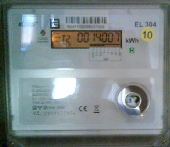

Máme v bytě tzv. "noční" proud, používáme ho k ohřívání vody v bojleru. Včera a dnes jsem si všimnul, že doutnavka na bojleru svítí i dopoledne.
Než zítra zavolám do rozvodných závodů, jestli to tak zapnuli dálkově oni, lze na tom dálkovém ovládání a elektroměru poznat, jestli je skutečně ten "noční" proud zapnutý od nich nebo jestli je problém někde za elektroměrem?
Přikládám fotky elektroměru a přijímače HDO, poněkud rozmazané, ale pro ty co budou umět poradit to snad bude stačit.

Na elektroměru je T2 (teď jsem se koukal, už je tam T1, tak to asi bude v pořádku), tak to bude věc rozvodných závodů (pod plombami se nikdo nešťoural). Hledal jsem něco o přijímači HDO (je to typ FMX 491), ale strejda gůgl mlčí. Na přijímači HDO je uprostřed výřez, na dně jsou dvě okénka, v levém není nic, v pravém je červený terčík - byl tam i když elektroměr indikoval tarif T2.
Dnes je tarifa, jej prepínaním v merači riadená na diaľku, cestou nuláku. Podľa potreby výrobcu energie a podľa tvojho zmluvne daného odberu podľa spotrebičov.
Doba dodávky proudu ve vysokém/nízkém tarifu je k vyhledání na webu. PRE distribuce to má tady: https://www.predistribuce.cz/cs/potrebuji-zaridit/zakaznici/stav-hdo/
Je to vždycky minimálně na měsíc.
Spínací časy zjistíš na netu stačí zadat "spínání HDO" a ono tě to navede. Pokud ti zůstal tak zvaně "viset" spínač HDO a běží ti neustále noční proud, tak to okamžitě nahlaš jako závadu. Já už jsem to zažil a to co předvedl ČEZ nemá v normálním státě obdoby. Okamžitě mi odepsaly že mě budou fakturovat za předešlý měsíc podle přepočtu 1:2 i když mám celoročně poměr 4:3 ve prospěch nočního proudu (pračka, myčka a sušička) běží pouze na noční proud. Řešil jsem to i s ombudsmanem ČEZu a to jsou právníci a ne technici tak moji reklamaci neuznali. Já nyní mohu tvrdit, že ČEZ jsou zloději ( tato firma mě okradla asi o pět stovek). Soudit se nebudu, ale všude tvrdím, že jsou zloději a mám na to důkazy.
Tak jsem volal na infolinku distribuce. Prý nízkou sazbu tu máme od 21.50 do 5.50 a nikdy jinak. Ale pak po mých rafinovaných dotazech ta paní na telefonu připustila, že mohli mít nějakou výluku a výjimečně to mohli zapnout i v jiném čase. Tak jsem se zase dozvěděl kulové. Ale jak koukám, přepíná to, tak se v tom raději nebudu dál angažovat.
