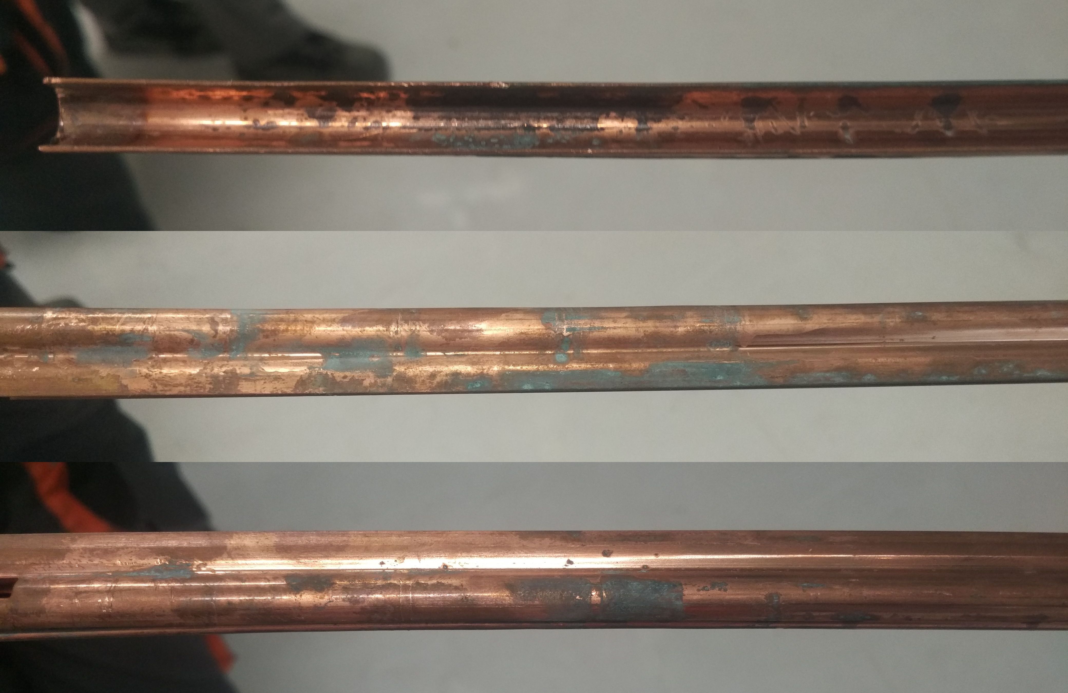

Ahojte.
Potřeboval bych prosím pomoc s určením příčiny oxidace měděné sběrnice. Je nová, namontovaná cca 6 - 8 týdnů částečně v novostavbě, částečně v rekonstruovaném objektu. Mokré procesy byly do poloviny dubna hotové, od té doby je prostor po celé léto velmi dobře větraný. Pod napětím byla je sporadicky, zkušebně. Je schovaná v plastovém pouzdru, montovaná do hliníkové kolejnice.
EDIT: Zapomněl jsem ještě že se nad sběrnicemi vrtalo a montovalo hodně rozvodů, takže se do nich dostalo i něco betonového prachu.
Dle barvy medenka. A ta je od siry - nejspis bych to videl na sadrovani.
Ale je to jenom moje domenka, ktera nemusi mit s realitou prilis spolecnyho.
A pokud to neni vedeni vf proudu, tak je to jenom esteticka zavada.
Prelakuj trubky bezfarebným, transparentným náterom, nejaký mastnejší s obsahom živíc. Môžeš medenku najprv jemným šmirgľom prepucovať.
Každá meď po čase skoroduje na povrchu, aj doma v suchu. Všimni si kostolné veže, okapy z medi po pár rokoch - zelené, ako šváby. Však dokonca aj zlato (Au) koroduje.
