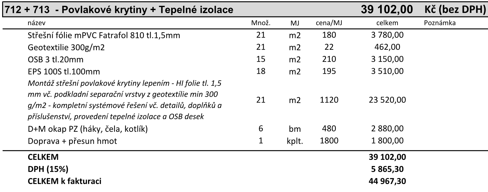

Dobrý den, potřeboval bych posoudit cenovou nabídku na rekonstrukci střechy přístavby. Počítal jsem totiž s menší cenou, ale vůbec tomu nerozumím. Tak vás, stavaře, prosím o posouzení, zda je nabídka výhodná. Veškeré údaje o materiálu a provedení jsou v přiloženém obrázku. Předem všem moc děkuji.
Na ploche 21m2 je práca s lepením a klampiarinou aspoň o 50% predražená, nuž ale silná ekonomika robí svoje. Ešte buď šťastný, že si našiel ochotnú firmu na takúto prkotinu. Osobne by som sa tiež, ani ostatní znalí veci, nelípali s ťažkými balíkmi izolácie a plynovým horákom kdesi vo výškach striech za hubičku, či z lásky k dobre odvedenej práci podľa boľševického sloganu: "Práca sa nám stala koníčkom bez nároku na mzdu".

Výhodná určitě je, ale záleží pro koho. Je potřeba si uvědomit, že řemeslníci vymírají. Je jich málo a to se odráží na ceně. Je zajímavé, že lidi utrácí velké peníze za auta, telefony, počítače... Prostě za věcí které hned po zakoupení ztratí na hodnotě, ale za něco jako střechu, která pokud je dobře udělaná zhodnotí nemovitost, tak to se už zdá lidem drahý.
Jo a mám pocit, že OSB tl 20mm se nevyrábí. Ale kdo ví...
