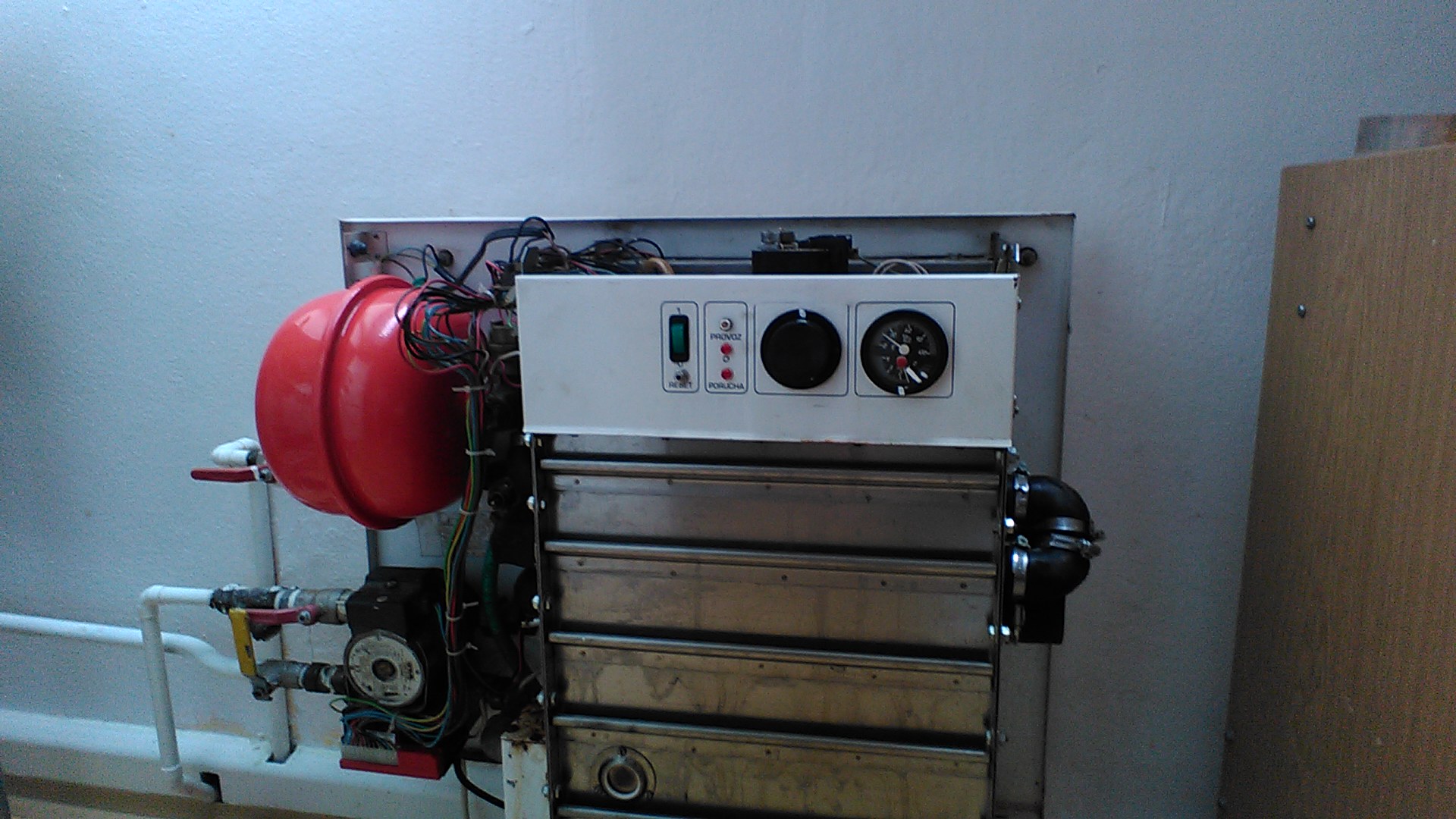

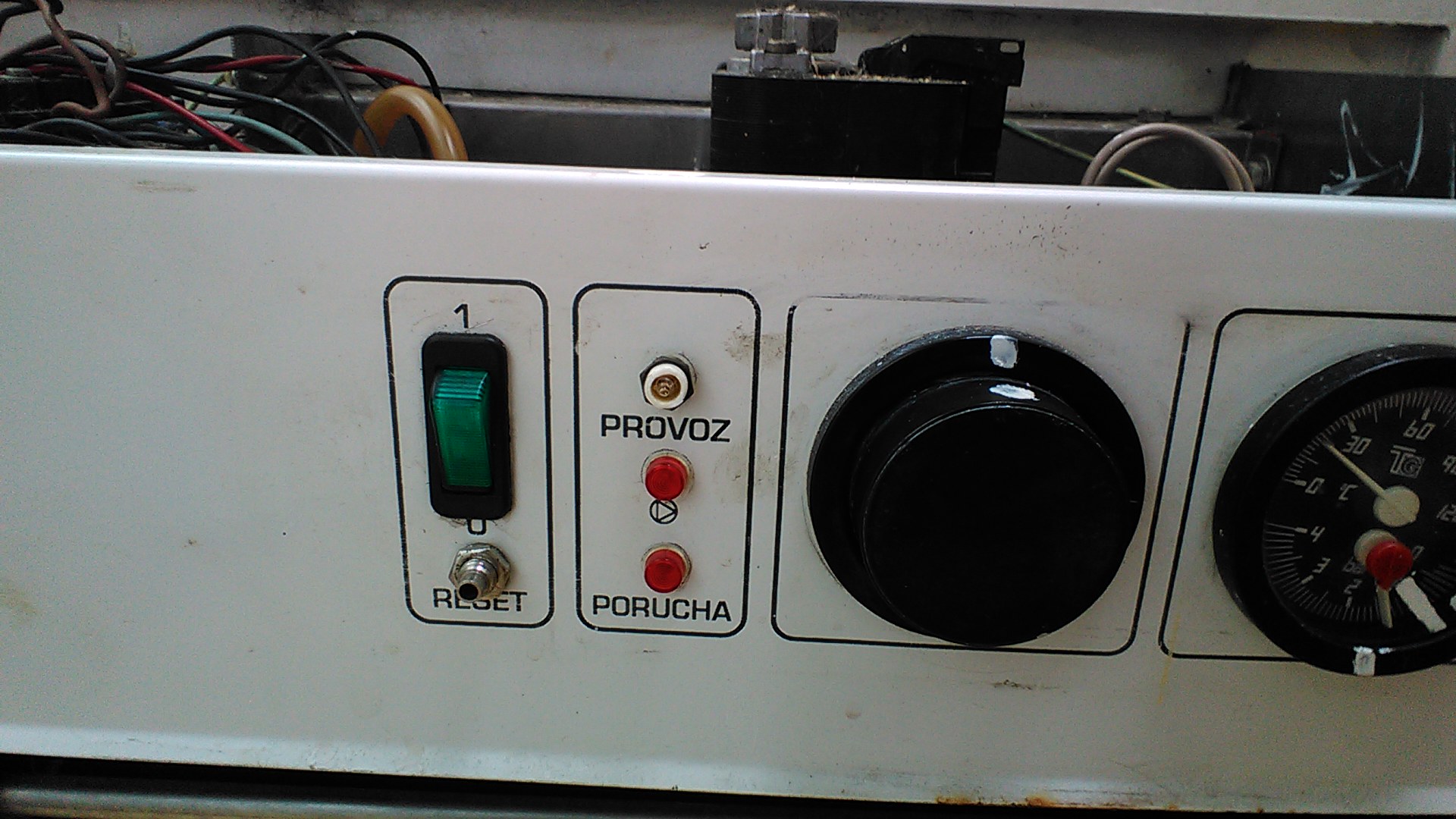

Dobrý den u tohoto kotle jsme vyměnili expanzní nádobu. A nejde zapnout do provozu. Ne rozsvítí se kontrolka zřejmě dostatečný průtok vody?

| na fotce to vypadá, že je zastavený přívod plynu. touchwood 24.09.2017 13:29 |

| Ano ale když zkouším zapnout kotel přívod otevírám svet 24.09.2017 22:45 |

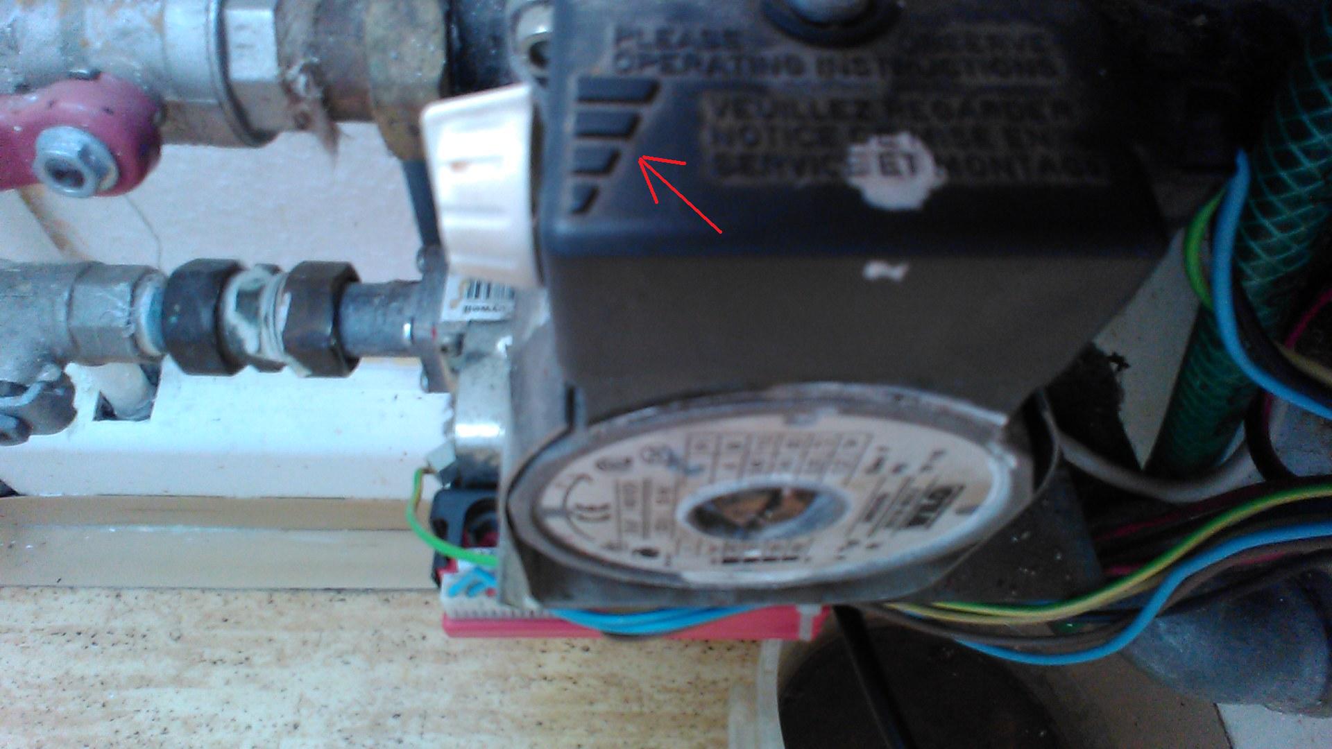

| ještě bych měl prosbu o radu jak nejlépe nastavit čerpadlo, teď je nastaveno na maximum a kolik nejv… poslední svet 28.09.2017 09:07 |

Dobrý den. Zda kotel před výměnou expanzní nádoby fungoval, tak může být jen zavzdušněný. Když se roztočí čerpadlo a nic se dále neděje. Zkuste trochu povolit šroub na čele čerpadla a odvzdušnit. Správný postup zapálení kotle je: Roztočení čerpadla - ventilátor - sepnutí manostatu - puštění plynovky a zapálení. Je třeba vědět, při které činnosti se kotel nachází, když padne do poruchy.

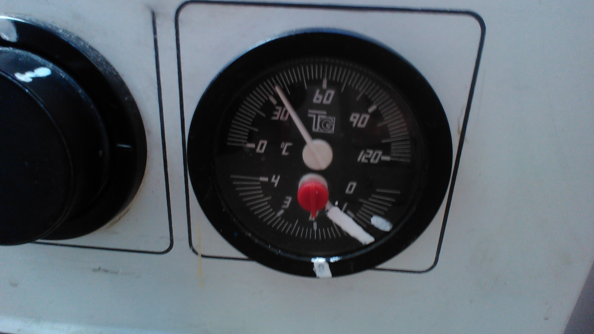

ještě bych měl prosbu o radu jak nejlépe nastavit čerpadlo, teď je nastaveno na maximum a kolik největší ohřev vody v kotli 60-70 stupně ? děkuji
