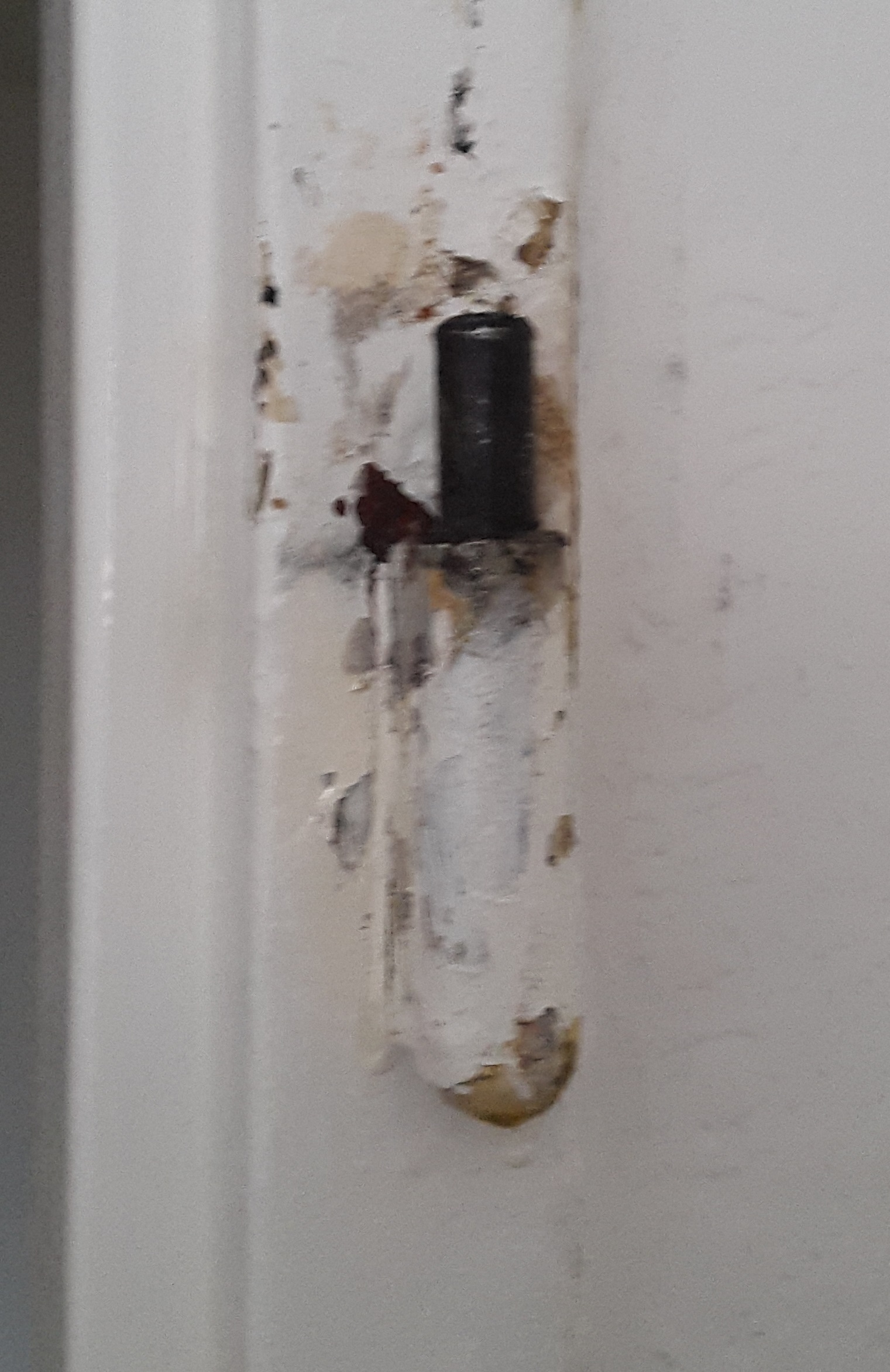

To jsem vyřešil tím, že jsem panty na dveřích povolil o jeden závit. Teď už to při zavírání nešponuje o hranu a vypadá to OK, jenže pořád nejdou dovírat pořádně. Teď to drhne tak zhruba v horní třetině dveří. Když jsem to dneska znova sundal a koukal a zkoušel tím pohnout, všiml jsem si, že horní pant na futrech je uhnutý a není rovnoběžně s futry, ale trochu doleva - viz foto.

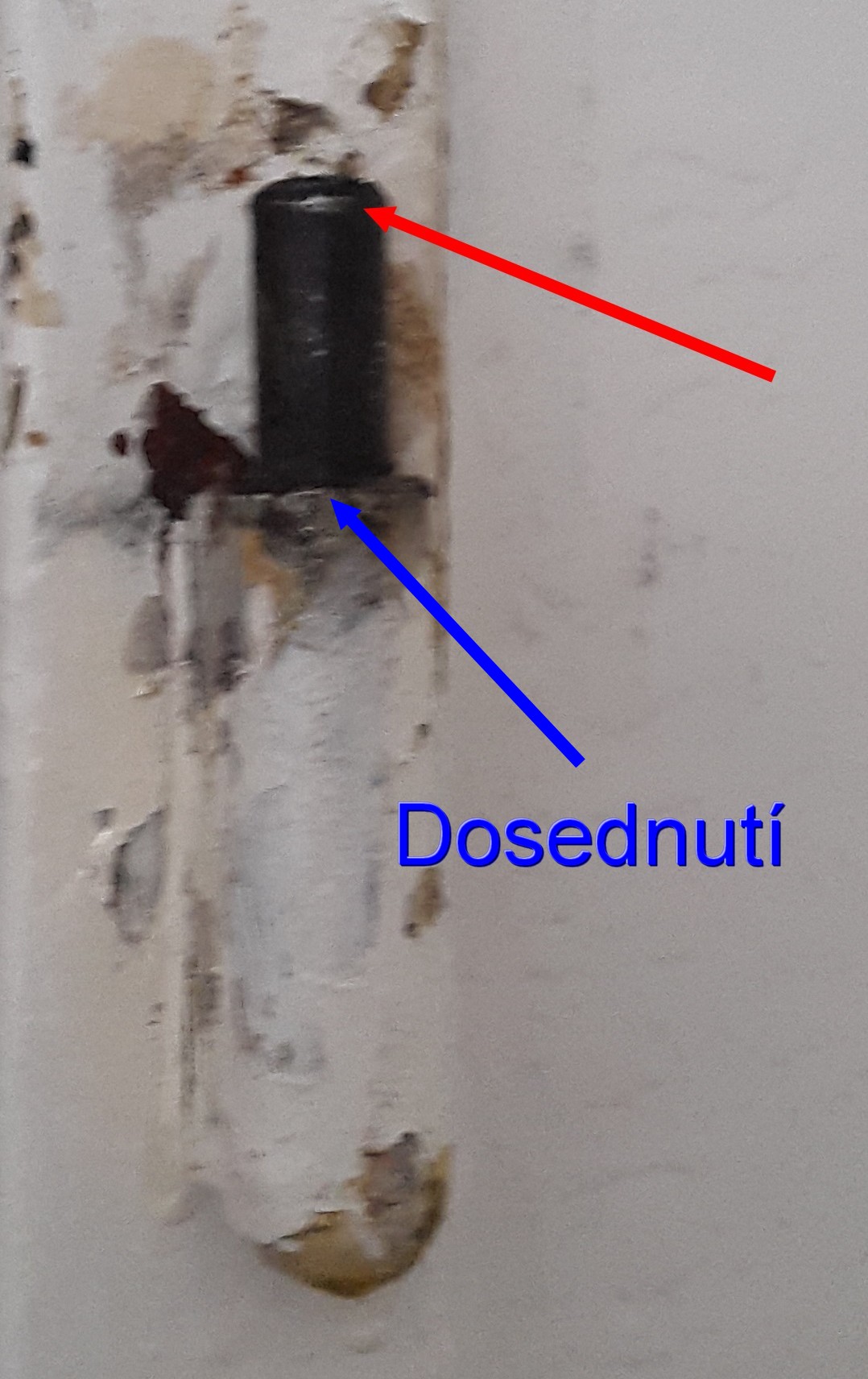

Je horní část pantu lesklá nebo se mi to jen zdá? - Foto Tam by mohlo být těsno a důvod vrzání. Tyčk…

Panty na futrech samozřejmě musí mít geometrii. Jinými slovy musí všechny řezat ve svislici nad sebo…

S vyoseným pantem to fungovat nebude. Panty musí být v ose. Takže pant narovnat, třeba hasákem. Ale…

Jestli je lesklá, nebo je to jen zdání, to netuším (zjistím). Nicméně vrzání nyní není problém - dveře chodí tiše. Problém je, že nejdou dobře zavřít - na svislé hraně nad kováním zhruba ve dvou třetinách výšky drhnou o futra. Přitáhnout horní pant ve dveřích už nelze (jak jsem psal) - to už by zase při zavírání docházelo k pnutí. Na dosedání kouknu a večer dám vědět.
Koukám, že jsem to trochu blbě nafotil a to "uhnutí" pantu na futrech není tolik vidět, ale je opravdu vychýlený ze "svislé polohy" jakoby směrem dovnitř futer, což by mohlo teoreticky dělat ten "náklon" dveří a důvod, proč v horní části drhnou o futro (ve spodní nikoli, tam je vidět při zavírání dostatečná škvíra). Dá se to případně nějak za studena rovnat, ten pant? Čím? Kombinačkama asi ne... :-D

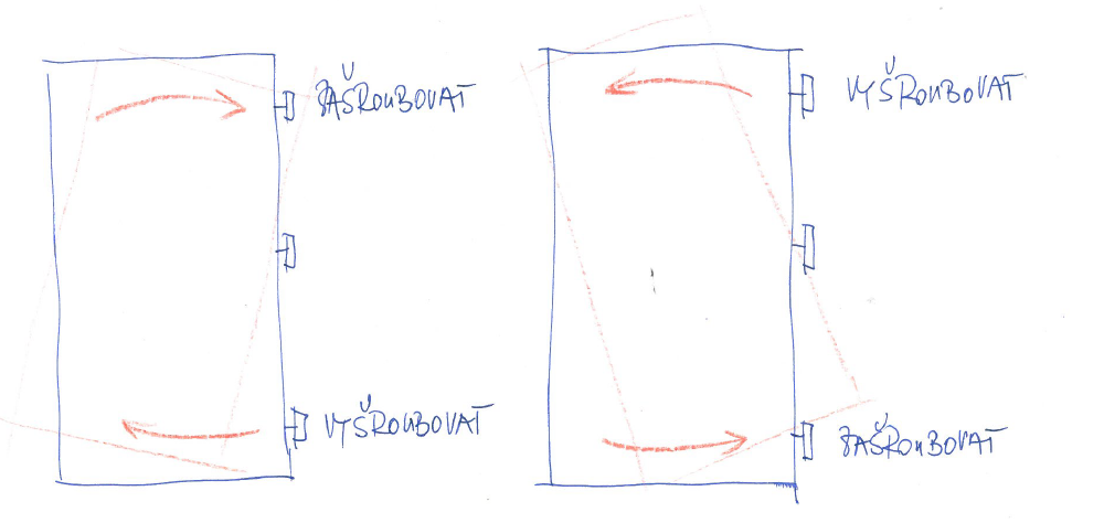

Panty na futrech samozřejmě musí mít geometrii. Jinými slovy musí všechny řezat ve svislici nad sebou. Takže vzít sikovky a srovnat. To bude první krok. Pak ještě seřídit mezery po obvodu dveří šroubovacími panty. Jestli drhne vršek dveří nad zámkem, horní pant se zašroubuje, dolní naopak povolí. Tím se celé křídlo nakloní, viz obrázek. Všechny panty musí být seřízené tak, aby žádný netáhl. To znamená že nesmí být mimo pomyslnou přímku která je spojuje. Zaplať pánu Bohu za šroubovací panty. Nechtějte vědět jaký tělocvik jsme s dvěřmu museli vyvádět dokud ještě nebyly.
