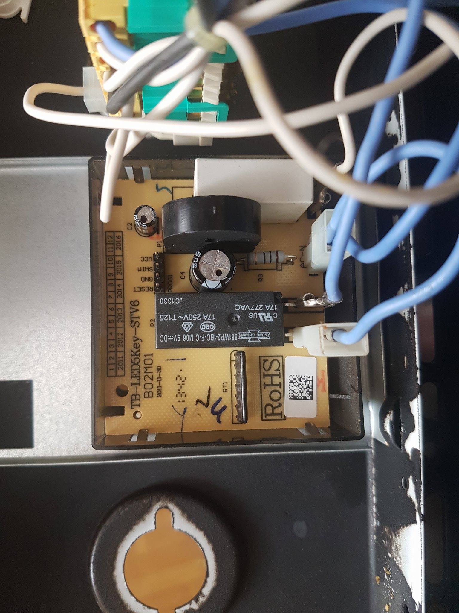

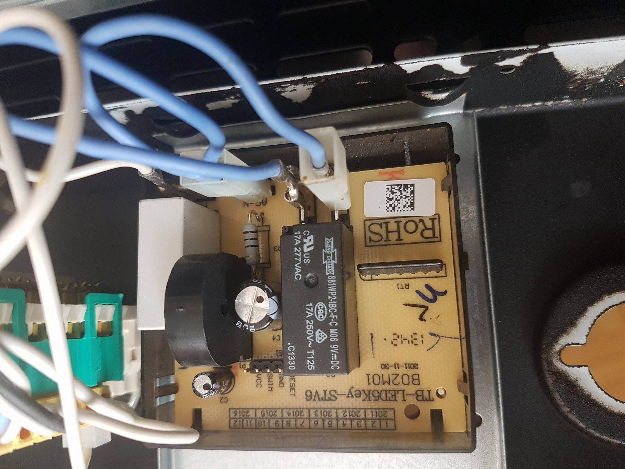

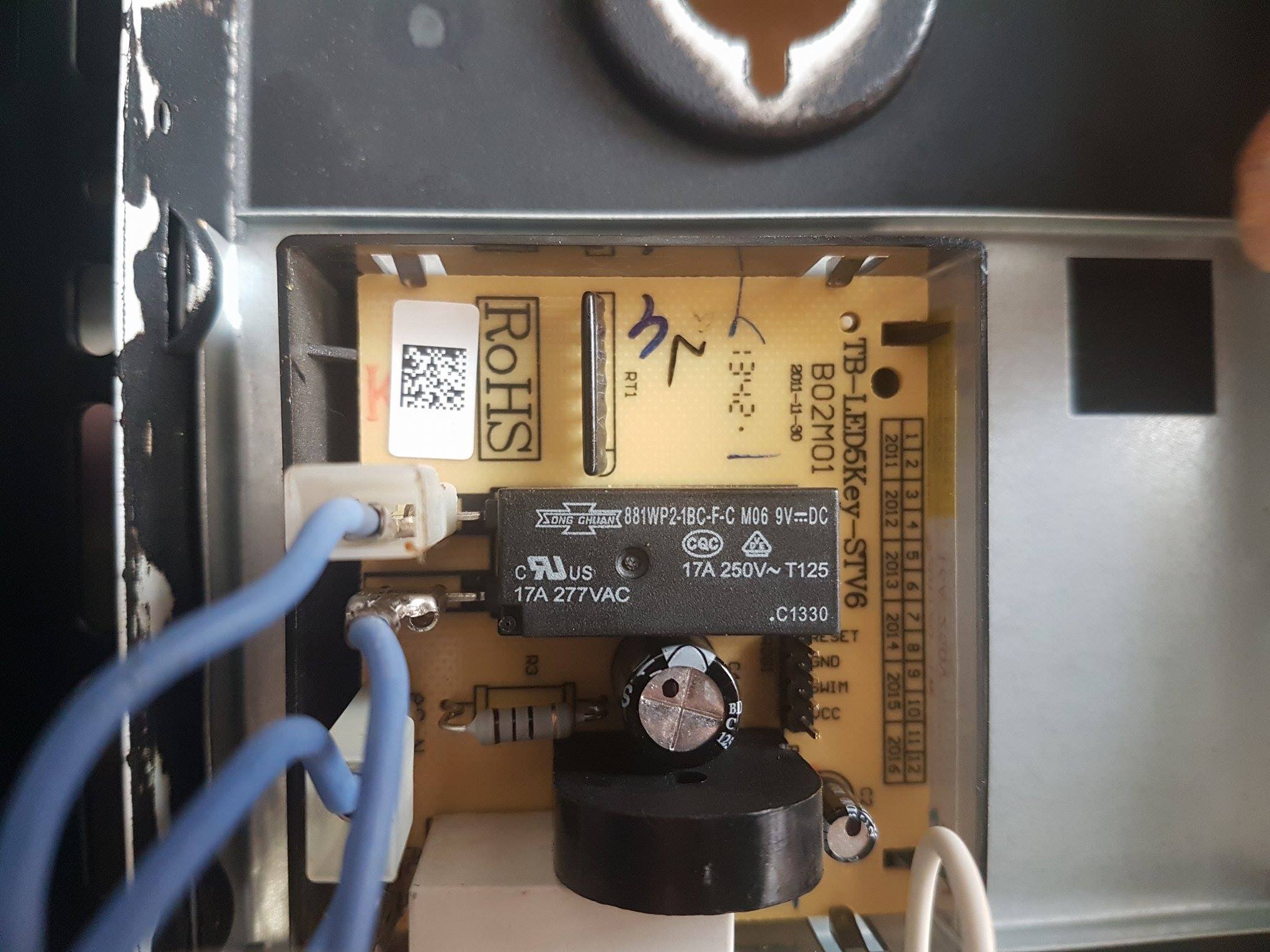

Zkuste poslat detailnější fotku desky. Není někde viditelné očouzené či spálené místo nebo součástka?
nie je praveze nikde...posielam fotky

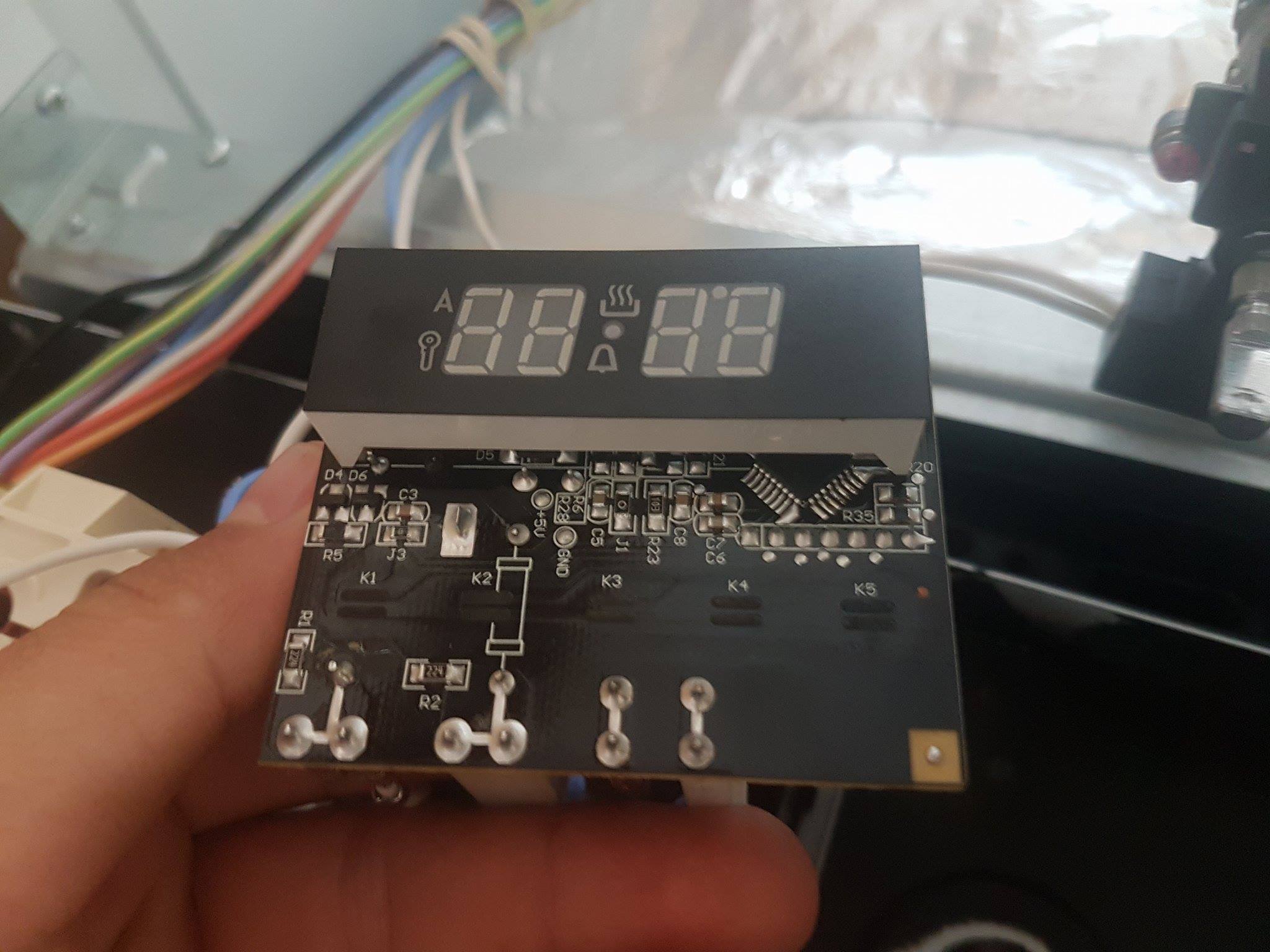

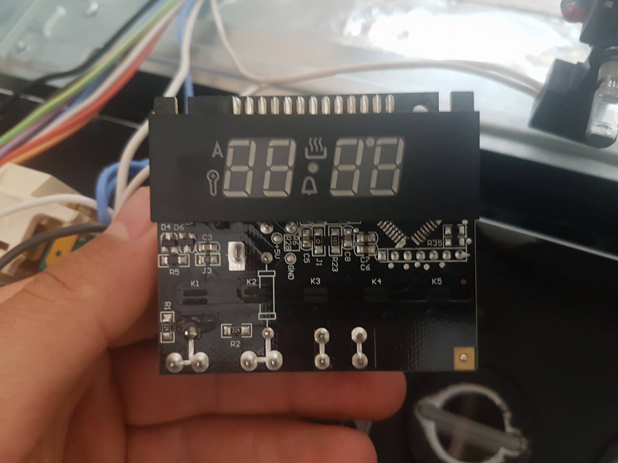

Ještě nafoťte desku s digitálním displayem která se nachází za panelem. Bude také potřeba změřit, zda k ní jde vůbec proud. I zde bude potřeba zkontrolovat, zdali není nějaká součástka odpálená.
display

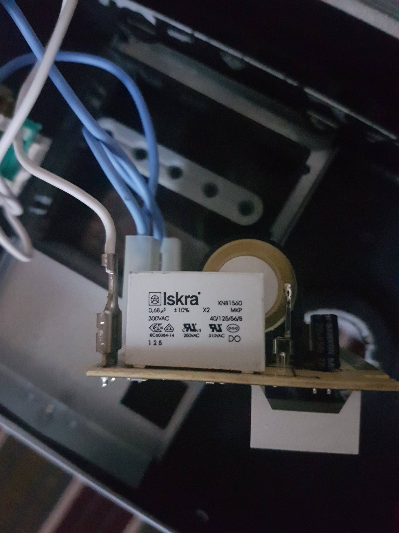

Na pohled se nezdá být nic poškozeno. Teď se musí přistoupit k měření. Teď by vám měl poradit někdo elektroniky a nebo přímo těchto sporáků znalejší. Já osobně bych se zaměřil nejdříve na ten bílý kondenzátor. Ten by byl po "útoku" bleskem jako první na ráně. Ten bych preventivně vyměnil.
http://vyvoj.hw.cz/teorie-a-praxe/hledani-poruch-kondenzatory.html
