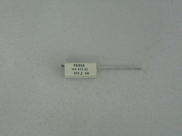

Ahoj,potřeboval bych radu,v akumulačkách mě odešla součástka Tesla wk 669 55 750R K 25w-x1
na internetu nikde není k sehnání jakou náhradu mám použít? stačí jakýkoliv rezistor který má 750ohmu s 25w? děkuji za odpověd

můžu použít tento? rd-6r8-25w-5 děkuji za odpověd

6R8 místo 750R bych neriskoval. WK 669 55 jsem nenašel ani v katalogu Tesla, nemá to náhodou tepeln…

Tuším, že to byly kdysi přesné odpory. Ale na mou paměť už není spoleh :-)

Nevím, já prolézal starý katalog a označením se tomu nejvíc blíží tohle na nižší wattáž.

Hm, na wattáži asi bude záležet.... Na přesnosti asi už moc ne. Já bych to nahradil odporem stejné h…

Dráťáky s vyšší hodnotou odporu pro tuhle zátěž se blbě shánějí.

Kdo hledá, skoro najde. Možná tam je i ta kýžená hodnota, neprolezl jsem všechny stránky. https://ww…

ten odpor tam slouží pro snížení otáček motorku ventilátoru , tak na přesné hodnotě až tak moc nesej…

no,vybral jsem tohle,tak snad to bude ono 231292566039

Ve starších akumulačkách bývalo uvnitř na krycím plechu v místě ovládání nalepeno schema zapojení, zkus se podívat jestli ho nenajdeš. Podle něho by se dalo usoudit čím by šlo odpor nahradit. Rozhodně ale ne rezistorem 6R8, to tam můžeš rovnou dát drát.
Problém s obstaráním drátového rezistoru pro zatížení 25W lze, je li tam dostatek montážního prostoru vyřešit sériovým zapojením dvou nebo i tří rezistorů o poloviční nebo třetinové hodnotě odporu a výkonu. Tyto "výkonově menší" rezistory se snáze obstarají.
