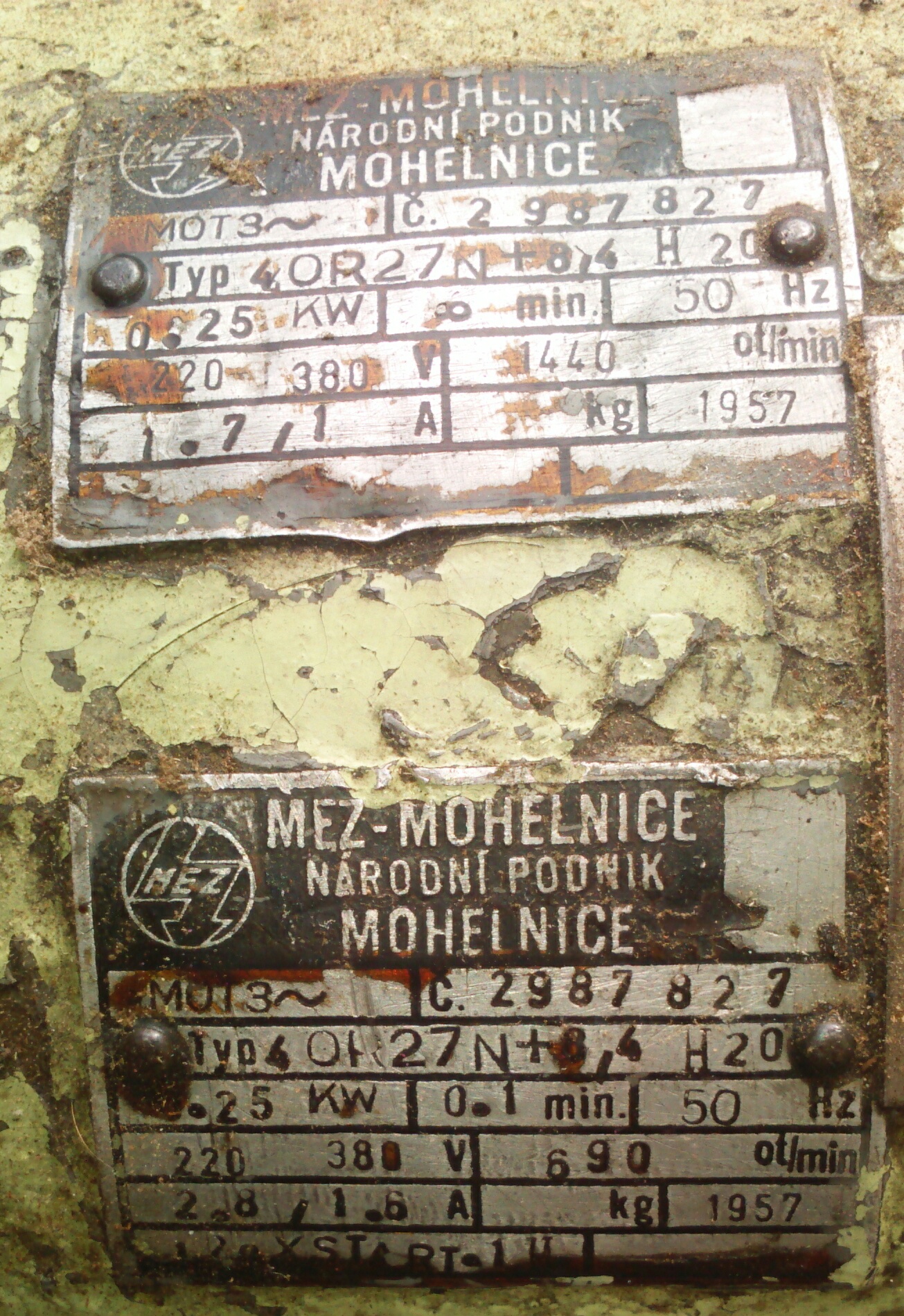

Ještě pro upřesnění, samozřejmě rozdílu počtu otáček na obou štítcích jsem si všiml.Je to, ale jedin…

Je to skompletizovaný motor (1440 ot.min/50Hz) s ozubenou prevodovou na prírube motora určený pre zn…

Nikto ti nepovie, k čomu slúžil ten motor. Štítok sa líši ešte údajom o dobe, po ktorú môže fungovať…

První štítek je jen pro motor a na druhém je brána v zřetel i převodovka. Výkon se převodovkou nezvý…

Nie je to tak. Ako som už písal, druhý štítok je pre režim motora pri preťažení. Vtedy keď záťaž má…

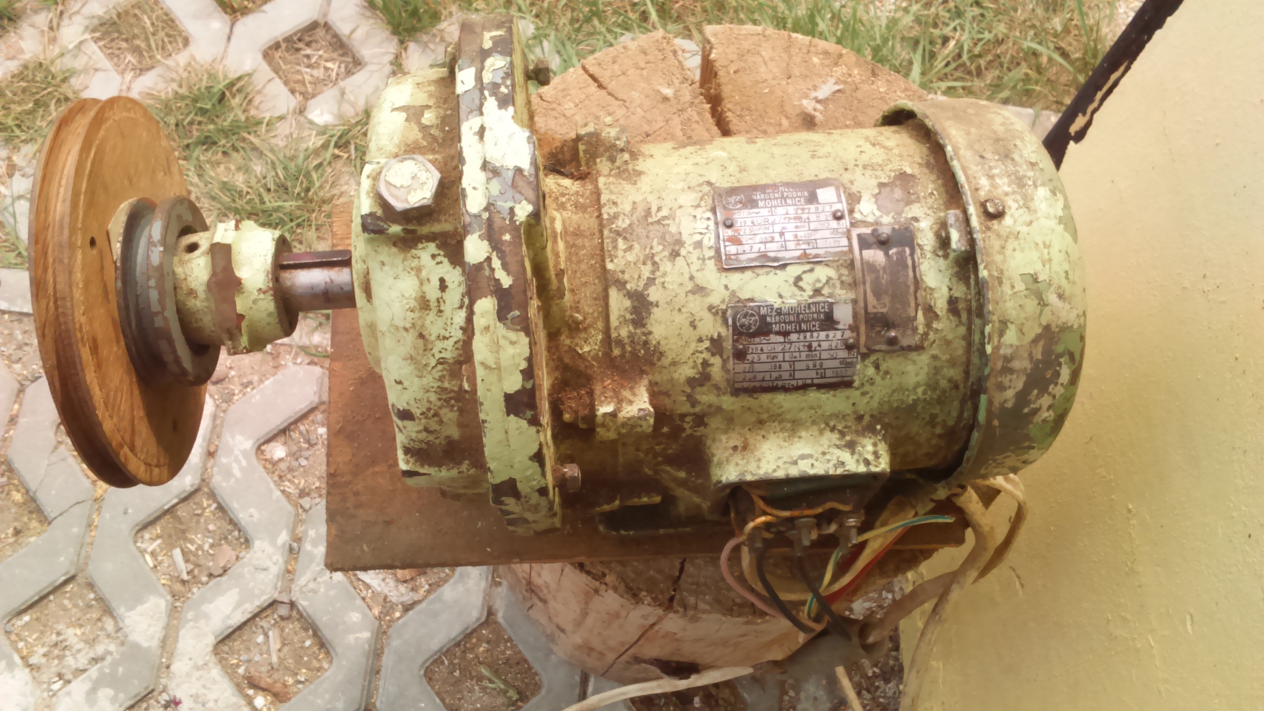

Děkuji všem za postřehy. Motor byl připojen k stolnímu soustruhu, který jsem koupil. Na soustruh bud…

Motor je dvouvinuťový (s přepínáním počtu pólů). Na štítku je v typu motoru uvedeno "+8,4", což znam…

Na obrázku sa dá vidieť síce dosť málo, ale to, že tam je len 6 svoriek vidno celkom dobre. A tie st…

Zapojení Dahlander D/YY - dvě rychlosti při šesti svorkách

Nepresvedčivé. Na štítkoch je uvedená možnosť pripojiť na dva rôzne napäťové systémy (380/220) a to…

Na zmatečnosti štítků se určitě shodneme. S nemožností použít různá napětí pro dahlander D/YY souhla… poslední
