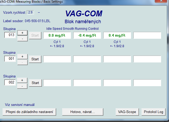

tak jsem to dal jeste jednou na diagnostiku a dal hodnoty vstriku a ukazuje to tyto hodnoty
