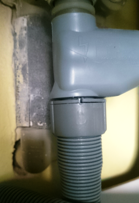

dnes mi začala myčka hlásit chybu - rychle bliká ikonka skla a pípá. V návodu je chyba označená jako chyba tlaku vody nebo že myčka někde netěsní. Do myčky se mi dostala voda z umyvadla (máme spojený odpad) a po otevření dvířek voda vytekla. Nyní je však vše suché, po nalití vody do myčky a odpuštění vody nikde neteče.
Nevíme si rady, nevíte co by to mohlo být? Všimla jsem si, že u přívodu vody (jak je takový malý ohřívač) je prasklý kroužek, může to být tím?
Kropi37: Zkus ten prasklý kroužek nafotit .

Ahoj, tady.. ještě jsme večer zatlačili na spodní plastové víko myčky a vytekla z něj trochu voda.…

Zkuste pořádně vysušit ,pak sledovat ,zda nedochází k úniku vody.
