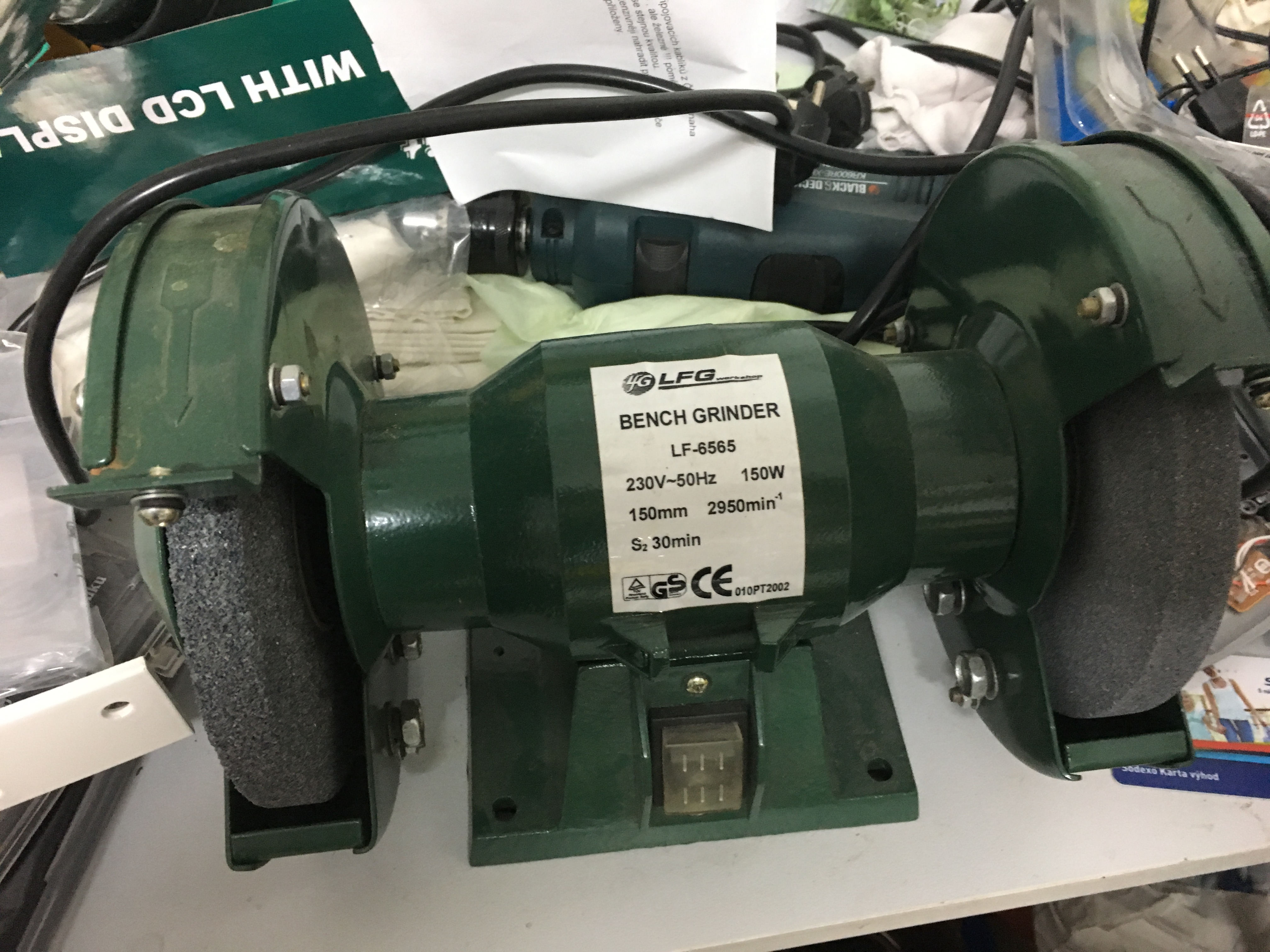

Ono pomalu čínské výrobky jsou lepší než naše :-). Mám brusku asi za pětikilo z Horního Bachu, už 5…
