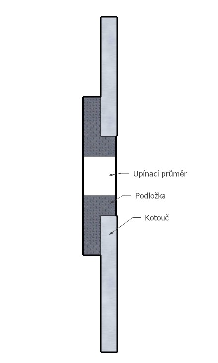

Lépe se dělá podložka a vymezovací kroužek v jednom.
To je sice hezký, ale proc se asi delaji kotouce s rozdilnymi otvory?
Zkus se zamyslet
A nebo si představ na kotouči o průměru 600mm upínací otvor 20mm.
To by se také mohlo stát, že po roztočení kotouče a prasknutí hřídele upevnění by se onen kotouč vydal na cesty ve směru rotace.
