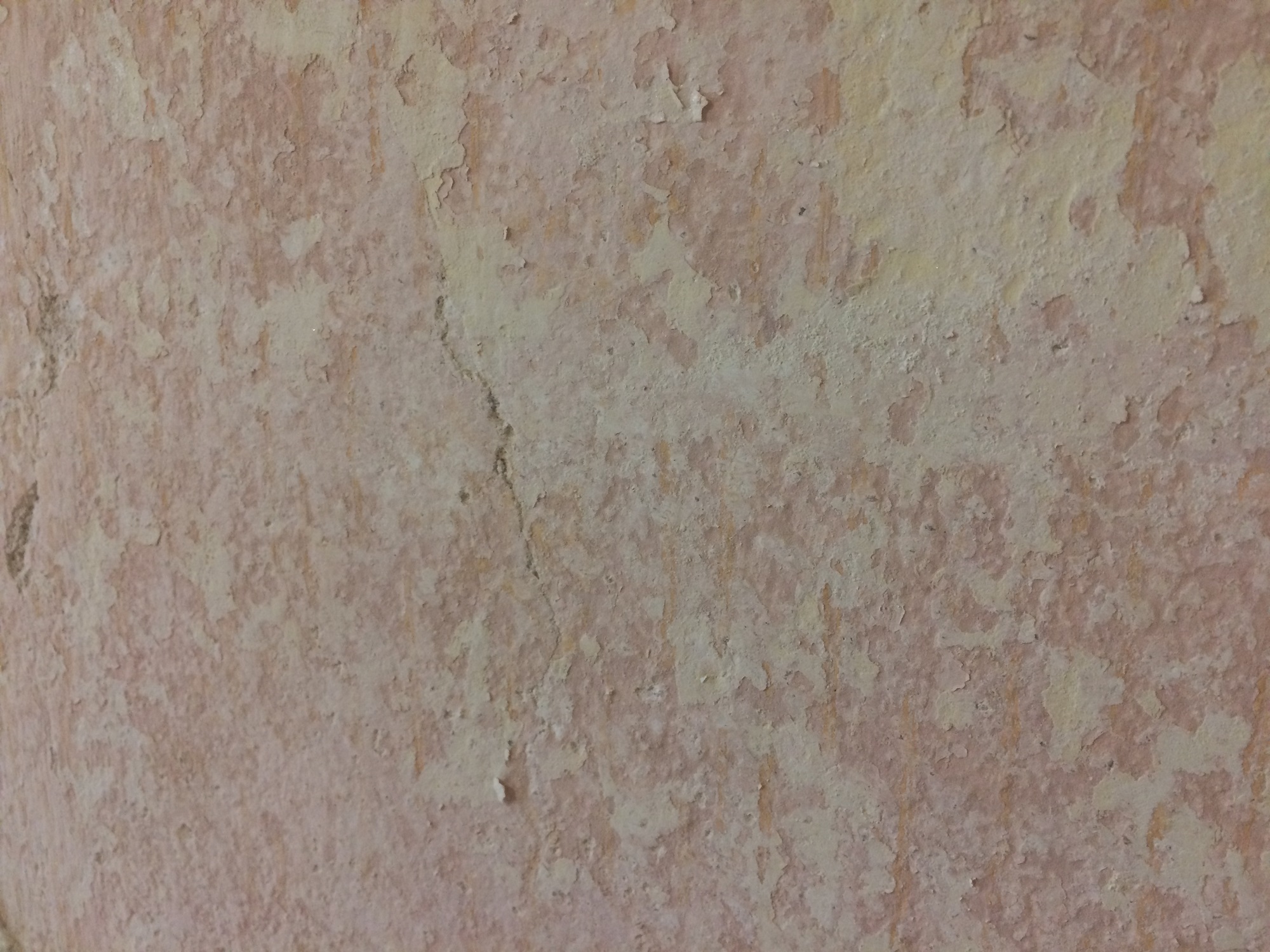

					Dobrý den, prosím o radu.

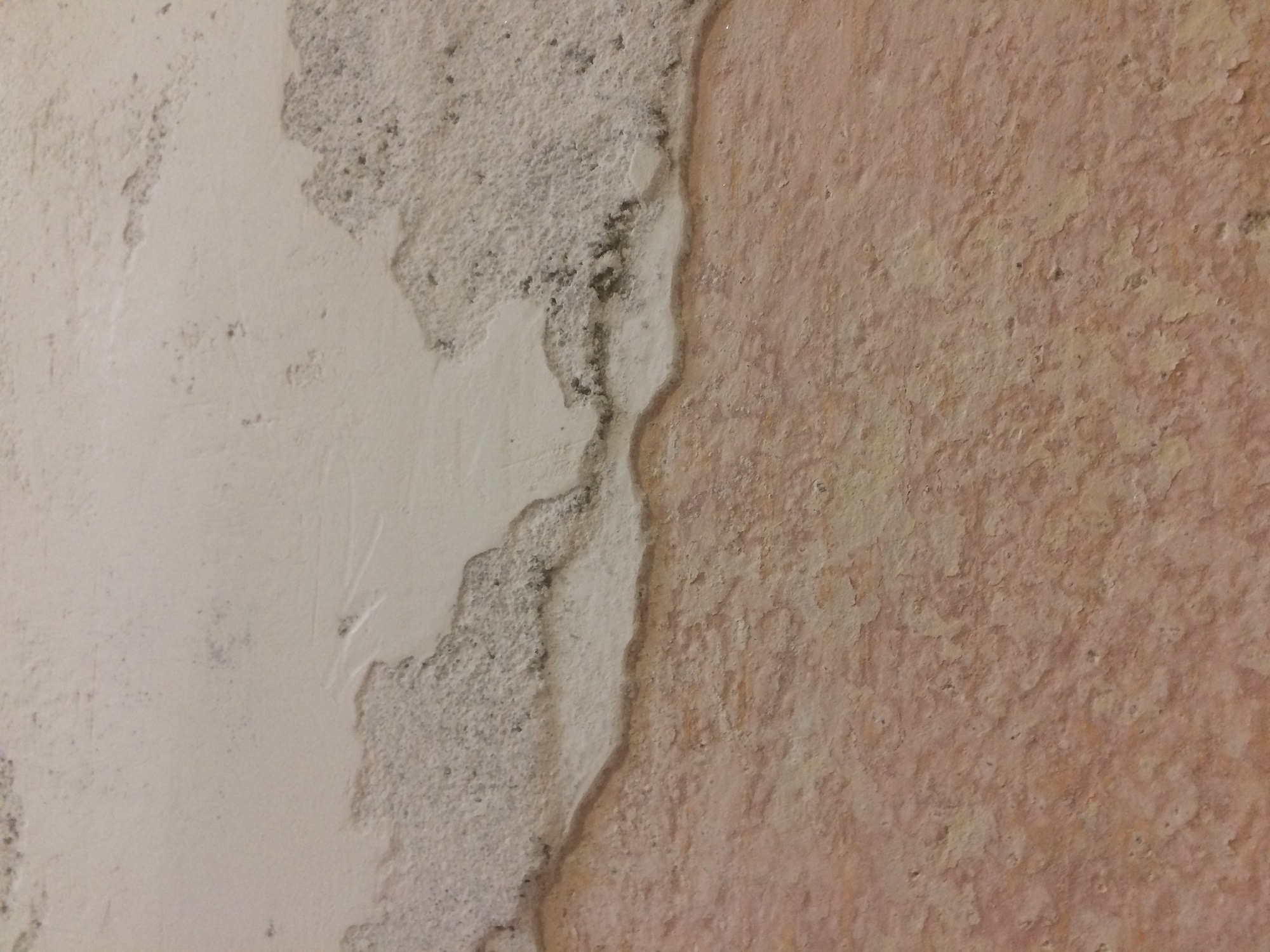

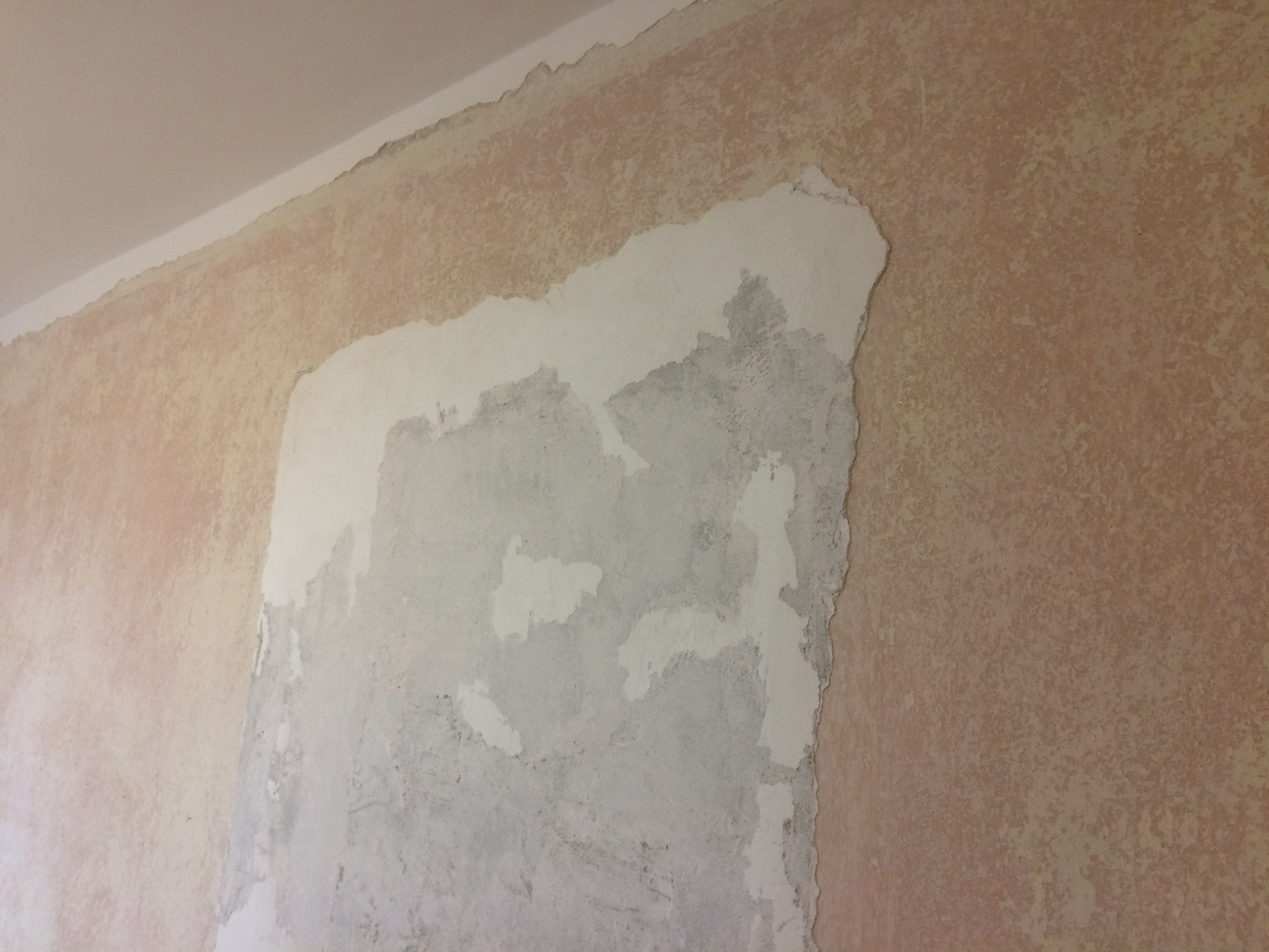

Situace: suchá bytovka 50. léta, příčka 4,15x2,45 m dutá cihla na bok (10 cm), vybouraná futra, díra zazděna pórobetonovou příčkovkou, lepidlo-perlinka-lepidlo, štuk... Povrchové provedení nového štuku mizerné, okolo futer a překladu byla navíc omítka silnější, takže ve výsledku kolem dokola viditelný hrb.
Barvu jsem z celé příčky snadno oškrabal (viz obrázek), loupala se v plátech, až na poslední růžovou vrstvu (viz obrázek), ta drží jak čert. Co teď? Rád bych pohledově akceptovatelný povrch zdi - v zásadě by např. stačilo vymalovat tou barvou, co simuluje hrubý povrch omítky, nebýt vystoupléno zazdění dveří, což jsou 2-3 mm.
Takže lepidlo a štuk, jenže ta barva... Na jedné menší zdi okolo okna, kde s ní byla stejná situace, jsem do barvy špachtlí vyškrabal šikmý rastr 1x1 cm až do omítky, namočil a lepidlo se do toho chytlo v pohodě. Na téhle zdi si to ale v takové ploše neumím představit a ani mi to nepřijde systémové.

PS: na první fotce detail oškrabané zdi, na druhé zazdění dveří, na třetí detail převýšení původní omítky a lepidla
Nechápu, co máte pořád s tím lepidlem. To se používá na lepení obkladaček a dlažeb. Dále sice píšete, že barva je růžová, ale ne jestli je to savá barva (hlinka, vápno apod.) nebo nesavá ( fermež, latex, olej). Podle toho bude další postup, pokud je savá, tak pouze oškrabat, co jde, srovnat (osekat, obrousit) případné vystoupliny a vyštukovat nejlépe štukem pro eterier a vymalovat běžnou malířskou barvou (dopor. Jupol). Pokud je to nesavé, pak váš navrhovaný postup ad.2 ale bez toho lepidla, jen kvalitní cementový štuk. Pro masochisty existuje ještě způsob neznámou nesavou barvu obrousit, osekat, odrásat.

Savost růžové barvy neznám a máte/máš pravdu, je rozhodující. Zjistím.
Tak je to savé. A poměrně hodně hladké.
Sakra člověče, na co perlinku? Víš na co vůbec je perlinka dobrá? Na polyš, aby nepraskaly spáry. Máš tam nějaký polystyrén? Nemáš. Tak žádná perlinka. Protě to co nejde oškrábat, omlať zednickým kladívkem a zarovnej vnitřní omítkovou maltou, hezky nahodit a rajblíkem vyrovnat a pak štuk a filcákem hezky spojit s původním. Je to za pár korun a trochu potu z těla. Vyprdni se na veškeré stěrky, lepidla a perlinky.
