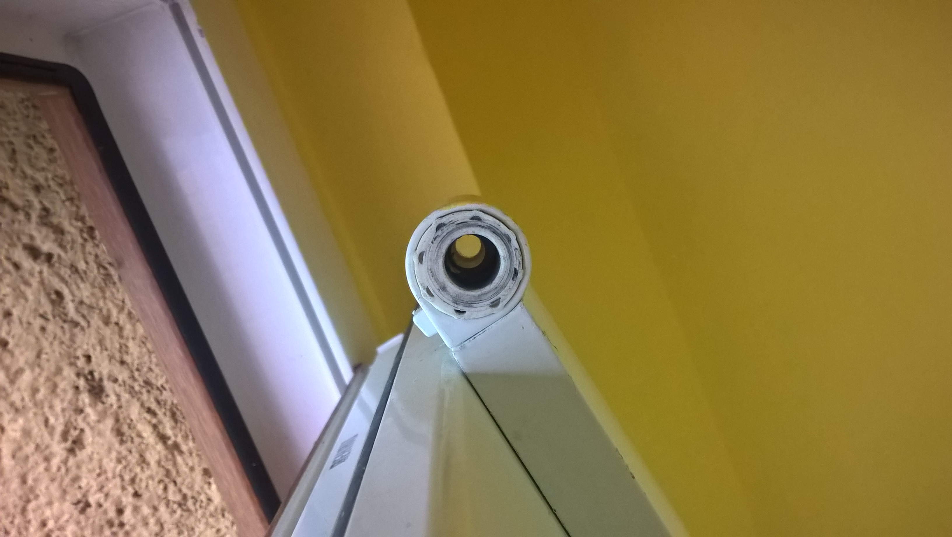

Začali mě zlobit vchodové dveře po 8 letech. Dveře dole dolehnou na rám futra a pak se na ně musí zatlačit (zkroutit), aby dolehly i v horní části.

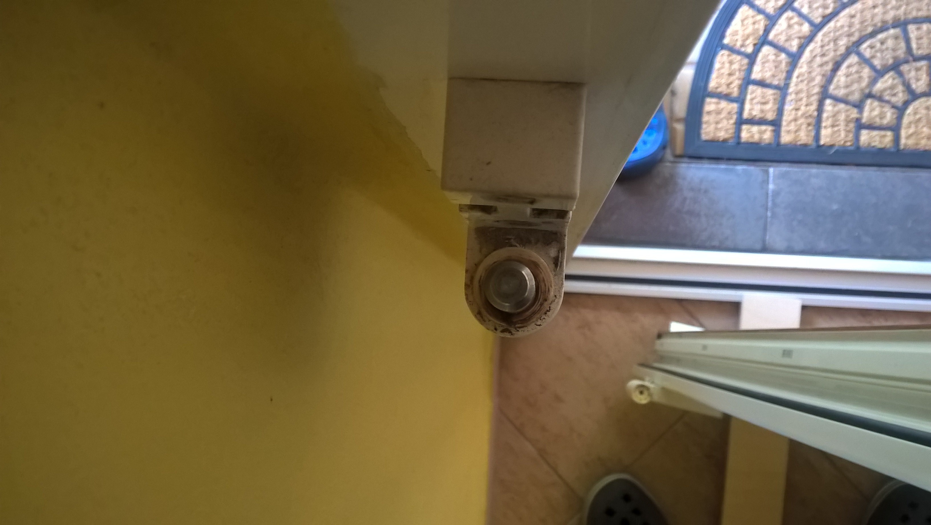

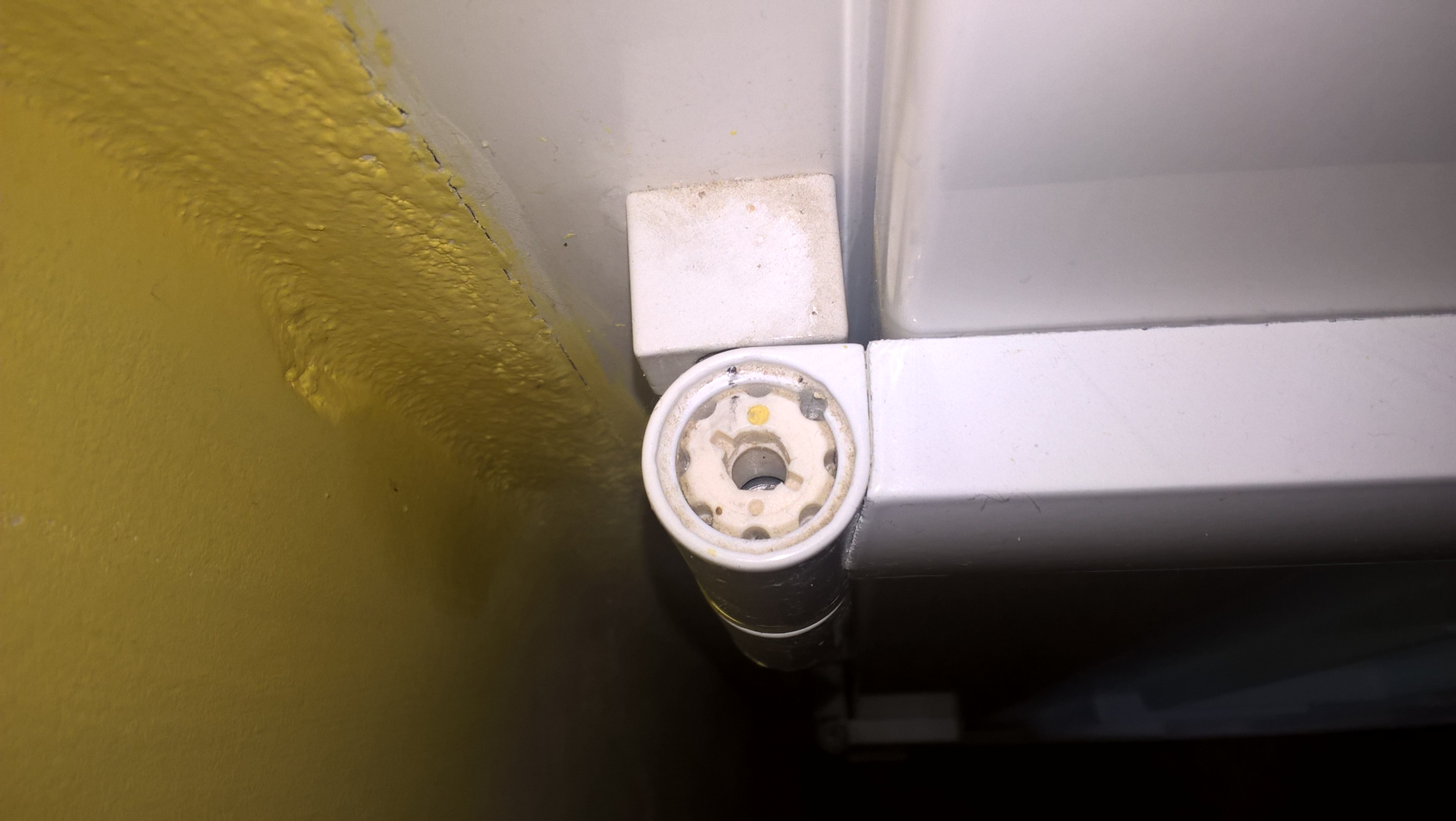

Měl by jít seřídit přítlak křídla v pantu, ale po rozebrání jsem zjistil, že v pantu jsou plastové vložky a zaboha s nimi nejde ani pohnout (ani po sundání dveří). Nemáte někdo zkušenosti s tímto typem pantu?
Běžně se seřizuje imbusákem v ose ,jaký rozměr musíš zjistit

To jsem taky vyččet bohužel s ním nejde vůbec hnout a bojím se že ji rozlomím

Dobrý den,to pouzdro pantu je excentrického tvaru a dá se otočit,tím se vymezí vzdálenost od futra,ale až po odjištění.Na tom obrázku vidím pouzdro s výřezy a v jednom místě na pantu je výřez i v druhé části,něco to tam jistí,kolíček s perkem ,který stisknete tyčkou dolů,nebo šroubek,který je nutno vyšrubovat,pootočit pouzdrem tak,aby další výřez byl proti výřezu a opět zajistit,nebude to nic složitého,jen na to přijít.
Bohužel do otvoru zapadal kolíček z krytky pantu. tato funkční krytka byla pouze u spodního pantu. u horních byla ulomená a jen daná na tmel - dobrá instalační firma
Ono to vypadá,že to bude jen přischlé za leta,nebo se tam do spáry dostalo trošku tmelu jak uvádíte.Jak to vidím,tak je na to nějaký spešl klíček,jen imbusákem bych to nepokoušel,strhne se to a je vymalováno.Koupil bych u vietnamce za pade sadu imbusáků,ten co je potřeba bych u konce provrtal a vsadil ještě kolíček,lepší matroš,třeba kousek drátu z kola,není to úplnné bláto.Ten kolíček by totiž při zasunutí imbus klíče zapadl ještě do té pomocné drážky a pak je síla lépe rozložena,potom možná kápnout trošku petroleje,ten vleze všude a maže a zkusit uvolnit,mírně na obě strany rozviklat.
Další možností by mohlo být dveře z pantu vysadit a excentry rozchodit,bez zátěže dveří to půjde snadněji.
Otázka je, jestli s tím půjde ještě něco dělat. Pokud by bylo křídlo nebo rám do vrtule, tak asi těžko. Leda zase nějak znásilnit kroucením naopak, ale moc si neumím představit jak.
Dveře nejsou do vrtule jen jsou u horního pantu nastaveny od rámu. Myslím si, že pokud by se mi podařilo zprovoznit štelování tak by neměl být problém, Bohužel štelování drží jak přilepené.
Jak jste to nakonec vyřešil? Šly dveře nějak seřídit?
Plastová pouzdra po namazaní WD spreyem šli opatrně vyťukat. Pak stačilo pootočit pouzdrem (jsou excentrické) dle požadavku.
