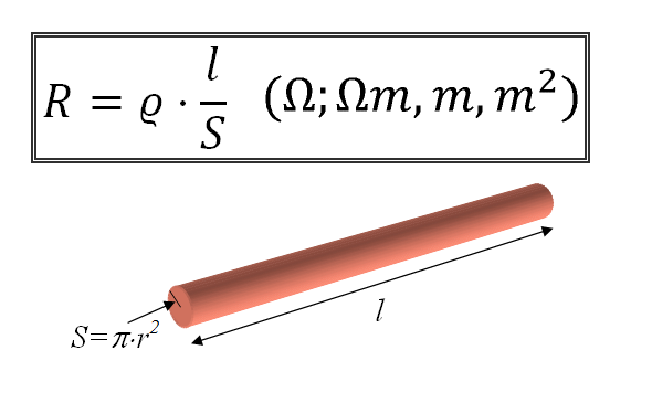

Normalne bych zmeril odpor, zmeril prurez vodice, zjistil rezistivitu dle materialu a dosadil do vzorce (snad nemusim vysvetlovat jak si z tohodle vzorce vyjadris delku l).
Tj staci normalni ohmmetr.

Co je na tom nepouzitelnyho? Multimetr ma clovek po ruce (temer) vzdy, supleru taky. Rezistivitu si clovek pamatuje (vetsinou se stejne dela s hlinikem / medi) a pak uz to jenom dopocita. Navic je to mnohem jednodussi nez ten kabel (napr. ve zdi) merit...

Chci měřit na přesnost 1mm 15 metrů dlouhý kabel - tj. chyba 0,006% ? Jaké přístroje prosím použijete pro měření průměru kabelu - setinovou posuvku ? Jaká bude chyba kruhovitosti ? Po celé délce je ideálně stejná ? Rezistivitu použijete tabulkovou, budete věřit tedy výrobci, že 100% Cu ? K měření odporu tedy klasický multimetr s přesností 2-5% ? Co přechodové odpory a jejich kompenzace ?
