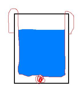

Já mám děravý sud, když zacpu jednu dírku, asi se brzy objeví další. Tak jsem vymyslel, že si koupím PE hadici
![[http://kutilska.poradna.net/file/view/4566-sud-jpg  ]](/file/view/4566-sud-jpg)
https://www.eobaly.cz/produkty/polyetylenove-foli- a-odvijece.htm
rozměr podle průměru sudu raději silnější, ať něco vydrží (já jsem koupil černou, zrovna ji měli v potřebném rozměru, ale asi je to jedno), délku tak o metr (raději více) větší než je hloubka sudu, na jednom konci jsem udělal fest uzel, ten jsem strčil do sudu a druhý konec ohnul přes okraj. Zatím to drží.
