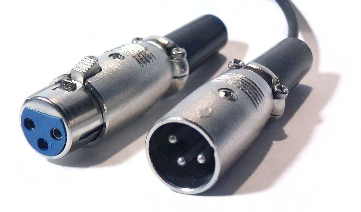

Mám dotaz ohledně konektorů XLR vím že se používají na signály pro předzesilovače atd.. datasheet najdu, ale žádnej mi nepoví kolik zvládne proudu, ten spoj se mi zdá docela mohutnej a že by zvládnul i 10A ale nemám jistotu. Konkrétně bych to chtěl použít na 250W reproduktor. Nevíte někdo něco o těchto konektorech? mám jich pár párů a nechce se mi kupovat origo repro konektor.
Děkuji
Nejsou na takový proudy dělaný (i když už jsem ho viděl na čínský elektrický koloběžce jako nabíjecí, taky to dlouho nevydržel). Použij modelářský konektory pro baterie nebo šroubovací svorky.
Je to hovadina, i když např. Neutrik uvádí v datašitech proudovou zatížitelnost na jeden kontakt až 16 A, záleží na provedení.
No teď jsem koukal na ten Neutrik a to je jiná liga ty jsou na to asi i stavěný, když porovnám konektory od nich a co mám doma tak jsem usoudil že mám číňanky
Pořád netuším, co a jak chceš propojovat. Zesilovač má snad nějaké výstupní konektory a reprobedna má něco na vstupu. Pokud ne, reprosvorky stojí pár desetikorun.
Stavím si repro. A chci to mít přes konektory aby se bedna vypojila a nic z ní nečumělo. Ale taky jsem už ty XLRka zavrhnul.
