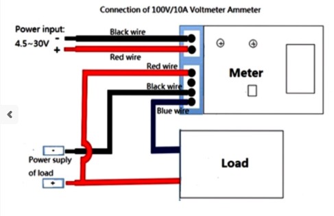

http://robotstore.cz/obchod/voltmetry/digitalni-le d-dc-100v-10a-voltmetr-ampermetr/ Spíš potřebuji…

Vždyť je to tam jasně ukázané.... Modrý připojíš jako - na zátěž.

Dvoulinka: - Červený + 4.5V až 30V - Černý - 4.5V až 30V Trojlinka: - Červený na + zátěže - Černý n…

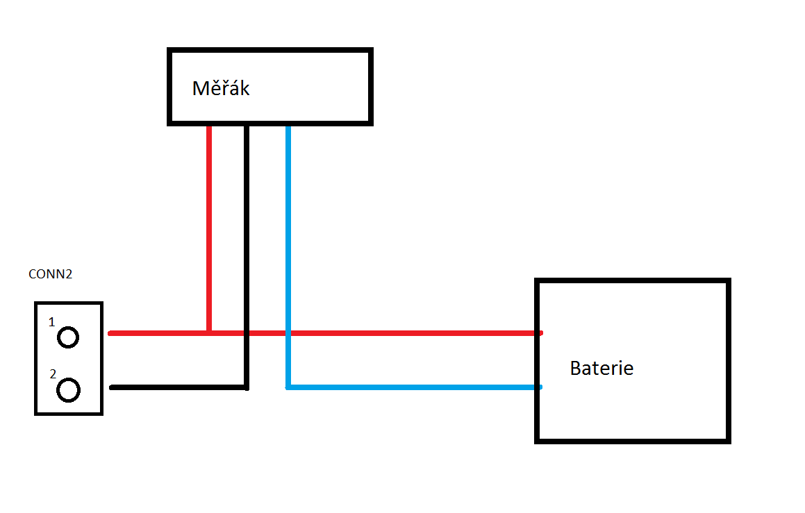

Z desky ti jdou dva dráty, jeden je + a druhý - na baterii Ja ? .... Tak to udělej jednoduše, z té t…

Na tom tvojom linku mas predsa aj obrazok kde je schema zapojenia. Si na to klikni a budes vediet ja…

Google funguje. Já mám spíš problémy s tím, že panelové měřidlo má 5 drátů (2 tenké - červený a černý = napájení multimetru, mám zapojené správně. 3 tlusté - černý a červený mám na výstupních svorkách, aby mi to ukazovalo výstupní napětí, modrý tlustý drát nevím kam zapojit přesně do obvodu). Děkuji.
Z desky ti jdou dva dráty, jeden je + a druhý - na baterii Ja ? .... Tak to udělej jednoduše, z té trojlinky měřáku zapojíš černý drát na - Výstupu, červený na + výstupu, pak drátkem povedeš z té samé + svorky výstupu přímo na + baterky a na - baterky připojíš modrý. Nevím jak jinak to napsat, na tom schématu k měřáku to máš přesně a zcela jasně nakreslené.
Na tom tvojom linku mas predsa aj obrazok kde je schema zapojenia. Si na to klikni a budes vediet jak to zapojit.
Dvojlinka je na napajanie samotneho meraca, zapojis si tam nejakych 12V odkial chces. Bez toho nebudes mat na displayi vobec nic.
Trojlinka je pre to co sa ma merat a je tam nakreslene jasne jak sa to zapaja. "Power supply of load" znamena zdroj napatia pre zataz. A "Load" je zataz.
A polarita tiez neni lubovolna. Cierna je "black", modra je "blue", cervena je "red". Kde je + a - zdroja vidis na obrazku.
