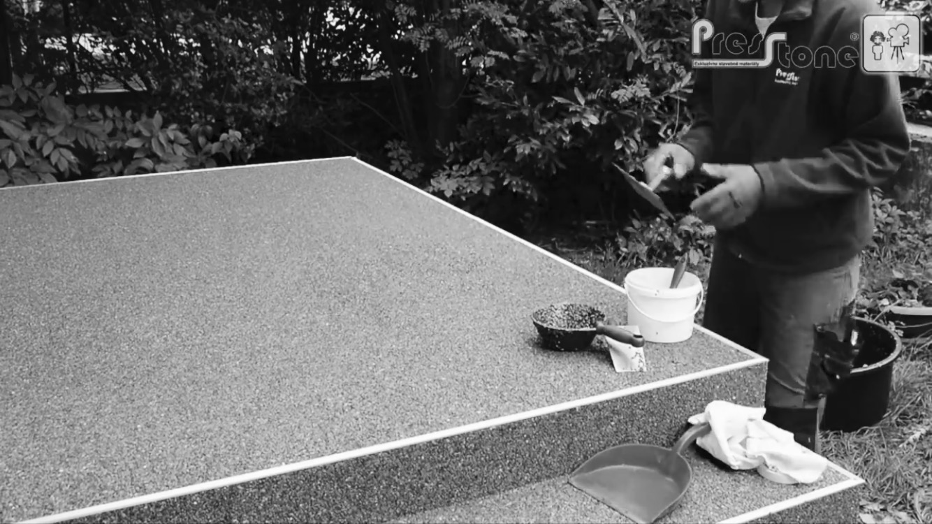

A co šaluňk na požadovaný tvar (schody i do stran), vybetovat s na to jako finální úpravu natáhnout…
Al2 05.04.2017 14:17

Pri kamennom koberci by som mal obavy ako bude drzat v oblasti hran... Cenovo by to asi bolo tiez o…

viděl jsem to už a na hranách to nedrží..

Da se olištovat, existují různé barvy a materiál lišt. Jak s priznanou hranou zeshora, tak z boku.
Al2 05.04.2017 18:54

Dakujem, urcite je to zaujimavy napad. poslední

A co šaluňk na požadovaný tvar (schody i do stran), vybetovat s na to jako finální úpravu natáhnout kamenný koberec ?
Mohlo by se to i hodit k tomu Marmolitu a práce rychlá; natahovat Marmolit uz umíte, není to nepodobný, jen svisle plochy se pěchují.
Bylo by to bezúdržbové narozdil od toho dřeva.
Nebo, pokud chcete vzhled dřeva, tak dřevo nahradit nějakým pěkně vypadajicim drevoplastem (?), ty dnešní uz i slušně vypadají a je to taky věčný ...
