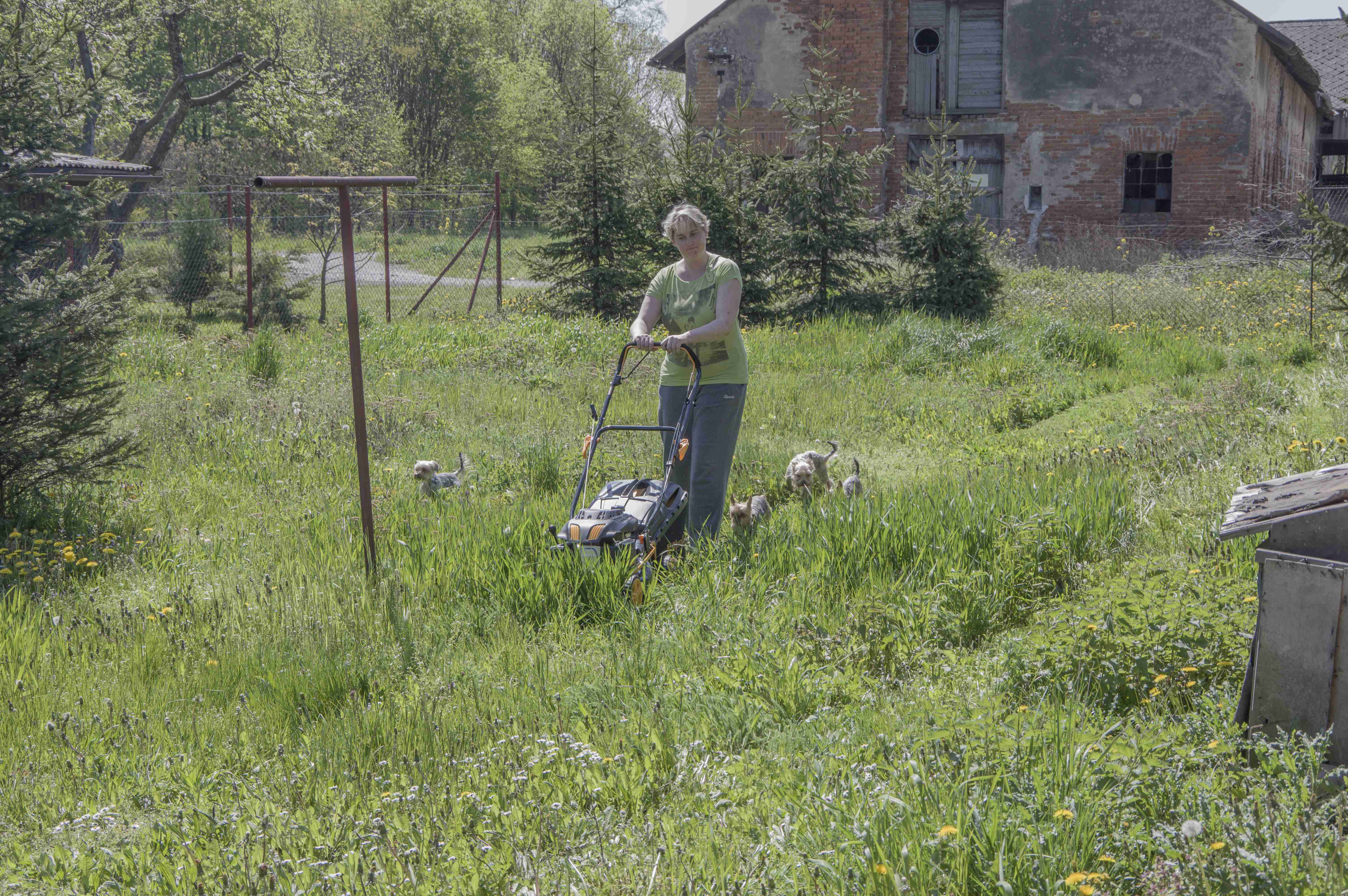

Vypadalo to hrozně, nyní je to posekané.
