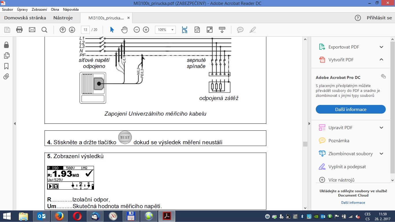

Ano, dobrá volba. pro jistotu bych to projel na izolační stav vedení, to ale asi neudělá elektrikář…

Ne, pípák na příště, ISO proměřit třeba Metrelem :) poslední
