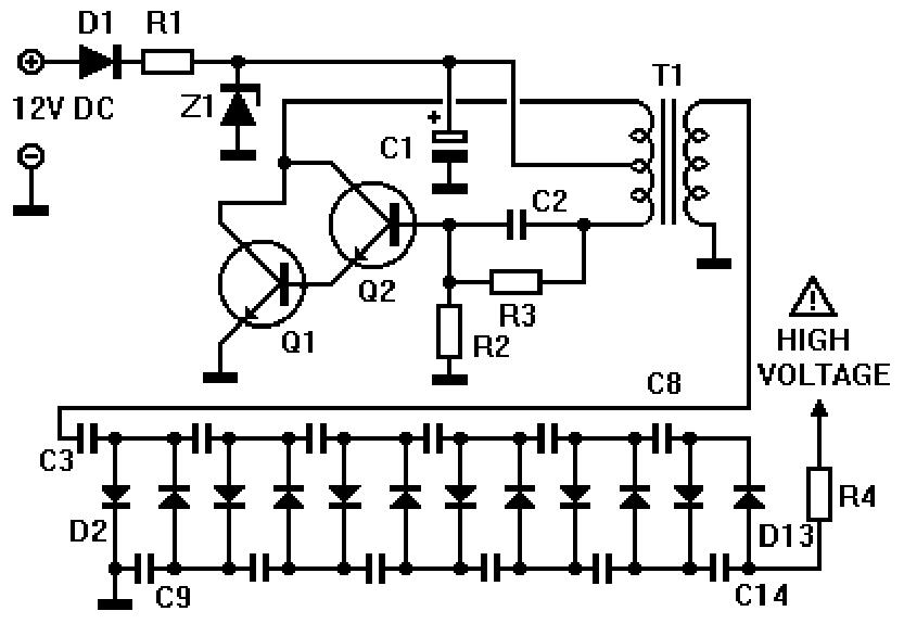

Jestli ti jde o výboje, co třeba tohle http://petrik.bigbloger.lidovky.cz/c/117003/Jak-fu nguje-plaz…
Yarda 09.02.2017 09:20
Yarda
Jardo, já si myslel, že nad schématy trochu přemýšlíš, než je nakopíruješ na net :-) Zkus na to kouk…

Já to dělat nebudu. Jen jsem hledal nějaký odkaz na plazmovou kouli a tohle se mi tam namanulo, tak…
Yarda 09.02.2017 10:52

myslíš tu společnou zem?
JR_Ewing 09.02.2017 12:56
JR_Ewing
Chytrý to hoch.
antibalda 09.02.2017 12:59
antibalda
Na to, že analogovou elektorniku jsem dělal aktivně naposledy před víc jak deseti lety to není špatn…

Je to jednoduchý samokmitající spínaný zdroj a za trafem je klasický násobič. Ale jelikož autor sché…

Ja to porad nechapu, muzete mi nekdo polopaticky vysvetlit, proc je problem ta spolecna zem,a proc j…
lk1 10.02.2017 17:36
lk1
Tak se na ty diody podívej, hned ta první by vedla napětí z trafa k zemi a C9 by se pak vůbec nenabi…
Prasak 10.02.2017 18:01
Prasak
Tak se na ty diody podívej a není to náhodou tak, že tak jak je to namalované by bylo na konci toho…
jirka44 10.02.2017 18:17
jirka44
Pokud použiješ trafo, který ti oddělí primár a sekundár (bez tý debilní společný země), tak po vynás…

Násobič_napětí
jirka44 10.02.2017 18:13
jirka44
A když všechny diody obrátíš, tak ta první bude zkratovat transformátor hned v další půlvlně :-)
czcharlie 10.02.2017 22:19
czcharlie
Myslím, že ne. Přes tu diodu se přece pouze nabíjí kondenzátor. Já to snad budu muset postavit...
jirka44 11.02.2017 09:10
jirka44

Jardo, já si myslel, že nad schématy trochu přemýšlíš, než je nakopíruješ na net :-) Zkus na to kouknout, jistě najdeš chybu.
Pro ostatní - toto shéma určitě nepoužívejte, je tam fatální chyba, která to odsuzuje k neúspěchu.
Já to dělat nebudu. Jen jsem hledal nějaký odkaz na plazmovou kouli a tohle se mi tam namanulo, tak jsem to sem přidal, Když víš, jak by to mělo být správně, můžeš to opravit? Ostatně stejně tam nejsou uvedené typy a hodnoty součástek.
Ale děsí mne, že by to tazatel chtěl napájet ze sítě.
Na to, že analogovou elektorniku jsem dělal aktivně naposledy před víc jak deseti lety to není špatný :-). Teda občas něco zbastlim, ale to jsou obvykle digitální obvody kolem mikrokontrolerů. Nejvíc v analogu je snad kompartátor a A/D, D/A převodník.
Ale to na obrázku poznám, to je něco jako induktor (se střídačem na vstupu) a nábojová pumpa.
Je to jednoduchý samokmitající spínaný zdroj a za trafem je klasický násobič. Ale jelikož autor schématu byl prase a neuměl kreslit, nakreslil všechny diody opačně, neboť první dioda v násobiči by výstup trafa zkratovala ...
Tak se na ty diody podívej, hned ta první by vedla napětí z trafa k zemi a C9 by se pak vůbec nenabil.
Při společné zemi je zbytečnost použít trafo, stačilo by autotrafo. Společnou zemí odstraníš základní vlastnost transformátoru - galvanické oddělení.
a není to náhodou tak, že tak jak je to namalované by bylo na konci toho násobiče záporné napětí? My jsme fšichni zvyklý na kaskády z TV, ale tam se chce kladné napětí pro anodu. Já myslím, že by to fungovalo, leč zkoušet to teď nemám čas. Co se společné země týká, to je relativní, může to být problémeček a nemusí.
EDIT: pro ionizátor to dokonce musí být záporné napětí.
[ionizer.gif]
Pokud použiješ trafo, který ti oddělí primár a sekundár (bez tý debilní společný země), tak po vynásobení napětí násobičem klidně můžeš spojit se zemí "+" a na mínusovám pólu budeš mít záporné napětí. Prostě já tomuhle schématu pořád nevěřím a myslím si, že to fungovat nebude - ta dioda je prostě blbě :-)
