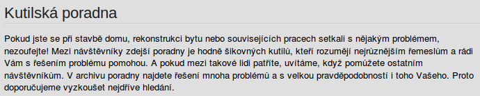

[4353-screenshot-at-2017-01-15-16-19-01-png] Trochu bych se Karla04 zastal s odvolání na poslední dv…

Nechci rejpat, ale když někdo použije hledání a vytáhne staré vlákno, jest mu řádně vynadáno, proč t…

To zase ne. Nejsem zastáncem zamykání starých vláken. Naopak myslím že pokud se staré vlákno oživí a…

Já tě v žádném případě nasrat nechtěl, ale vidím paradox v tom, že se jednou doporučuje v Poradně hl…

To zase ne. Nejsem zastáncem zamykání starých vláken. Naopak myslím že pokud se staré vlákno oživí a rozvine konstruktivní debatou pak je to jenom dobře a ku prospěchu poradny. Nutno ovšem dodat že se to děje zřídka a často se vytahuje jen kvůli reklamě anebo bezduchému výkřiku do tmy.
A bez obav; nejsem nasírací.
Já tě v žádném případě nasrat nechtěl, ale vidím paradox v tom, že se jednou doporučuje v Poradně hledat a když někdo třeba připíše zajímavou poznámku, nebo postřeh - i když samozřejmě s křížkem po funuse, ale může to právě nějakému hledači později pomoci, tak se mu vynadá, smaže a zamkne. Ostatně nadávání uživatelům se tu stává bohužel folklorem. Samozřejmě, plně s tebou souhlasím.
