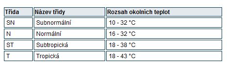

Ahoj dneska jsem přijel na chalupu a mrazák u ledničky byl rozmrazený. Je to jednokompresorová. V baráku bylo pouze 4,8 stupňů. Je to vlastnost té ledničky že potřebuje teplo aby mrazila?
Ano, podle klimatické třídy SN 10 -32, N 16°-32°
To znamená co?
Že ta lednička má na sobě někde napsanou klimatickou třídu - to jsou ty písmenka. A pod 10° nepoběží žádná, některé dokonce ani pod 16°.
Kouknu co najdu v manuálu, nebo na netu.
http://www.frostservis.cz/page.php?txt=technicke_i nfo
![[http://kutilska.poradna.net/file/view/4339-lednick a-jpg]](/file/view/4339-lednicka-jpg)
Tak je to jasný.
Klimatická třída: N/ST
