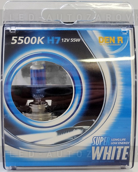

Koupil jsem sadu 2 ks žárovek H7 (modré) v místní vietnamské tržnici, za 89 KČ !, a už je mám na autě skoro dva roky. Je pravda, že co se týče svítivosti, nebudou to žádná "oslňovadla", ale zatím drží, a svítí standardně...

1.) Čínské a no name žárovky se nevyplatí kupovat, protože buď nevydrží a nebo vydrží, ale moc to nesvítí (nemají homologaci a navíc vlákno žárovky není ideálně umístěno a tak nespolupracuje s optikou světla, modrá baňka jako bonus už značí úplnou katastrofu). Kdo něvěří, ať si ve volné chvíli zajede na STK a nechá na regloskopu změřit intenzitu dálkových světel a hned bude moudřejší.
