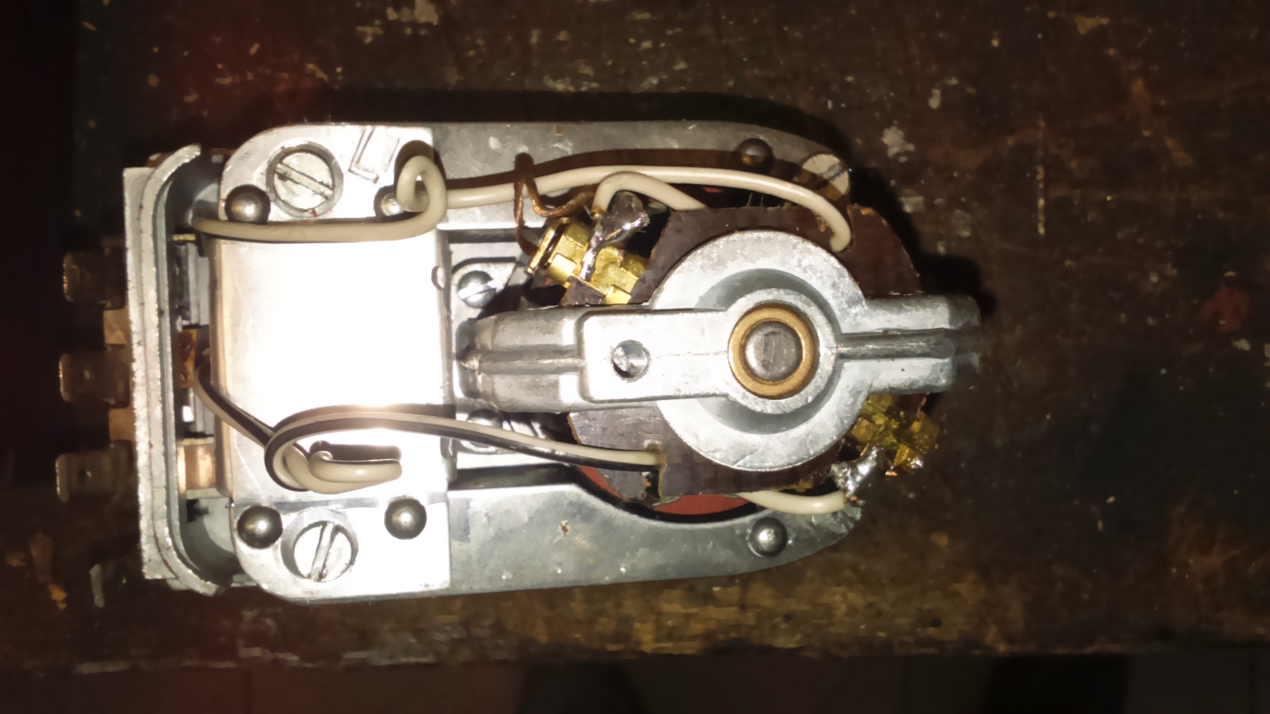

Prečo ATX zdroj nie? Ja mám na ATX pripojenú aku vŕtačku, a ide to pekne.

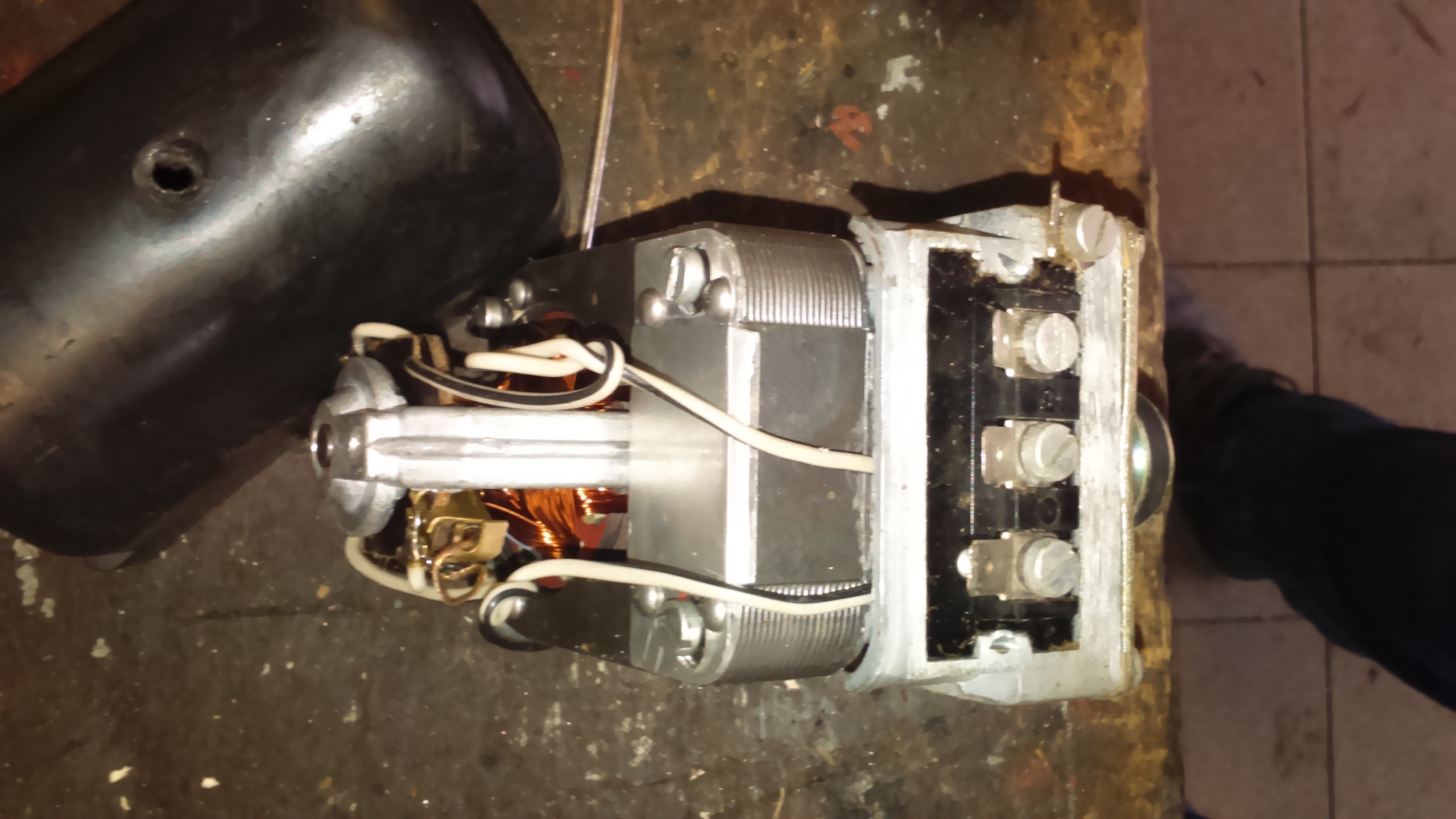

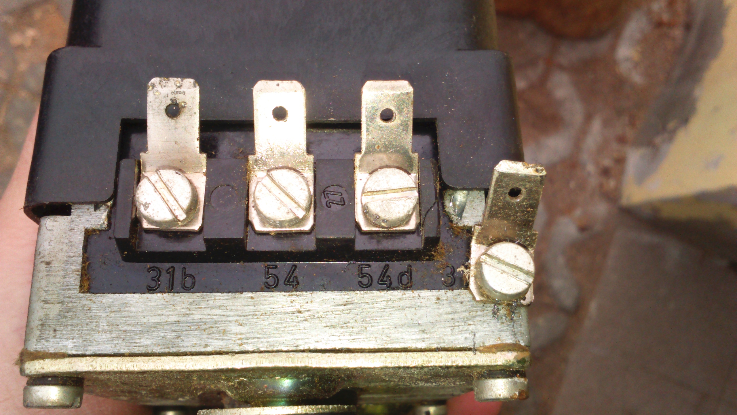

Podle obrázků to vypadá jako motorek z trabanta. Ten by měl být na 6V. Napájet ho můžeš z nějakého z…

Jinak,aniž bych nad něčím pátral,jsou tam konektory s čísly a je celkem logické zapojení.Na 31b mínus a na 54 plus.:-)

Kdysi jsem měl gril s tímto motorkem.V krabičce větší trafo ze staré televize,pár diod na usměrnění a páčkový přepínač,takže to měnilo i směr,s motorkem spojené kabelem s malými konektory.Dělal mi to ale kámoš.A pamatuji si,že z motorku se musí vykuchat ty doběhové kontakty,co ho přepínají.
Teď je prý lepší dávat rovnou motork z mukrovlnky,má to i převodovku tak akorát.Jen že tam máš 220 V,tak bacha na izolace.
