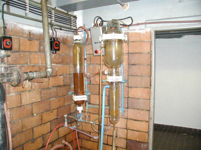

Mimo to, ten přístroj není jen deionizátor, ta voda napřed projde velkým "filtrem" to je ta bílá bomba na obrázku. Až poté se deionizuje![:-)](https://static.poradna.net/images/smiley/smile.gif)

Ta věc nic nedestiluje, třemi volty a "D" články neohřejete vodu ani "nehodou", což by měl vědět každý, kdo absolvoval aspoň základní vzdělání. Je to demineralizační filtr (na obr je to skleněná nádoba vlevo s "hnědým" svinstvem - míchalo se to ze dvou pytlíků, aby se zachoval předepsaný poměr) s měřením vodivosti výstupní vody, a to je právě to, co napájí ty články. Jakou to má nastavenu hranici, ani jak to měří, kdo ví. Ani bych se nedivil, kdyby ten krám měřil vodivost ss. napětím, nikoliv jako profesionální výrobky můstkem napájeným harmonickým st. napětím.
