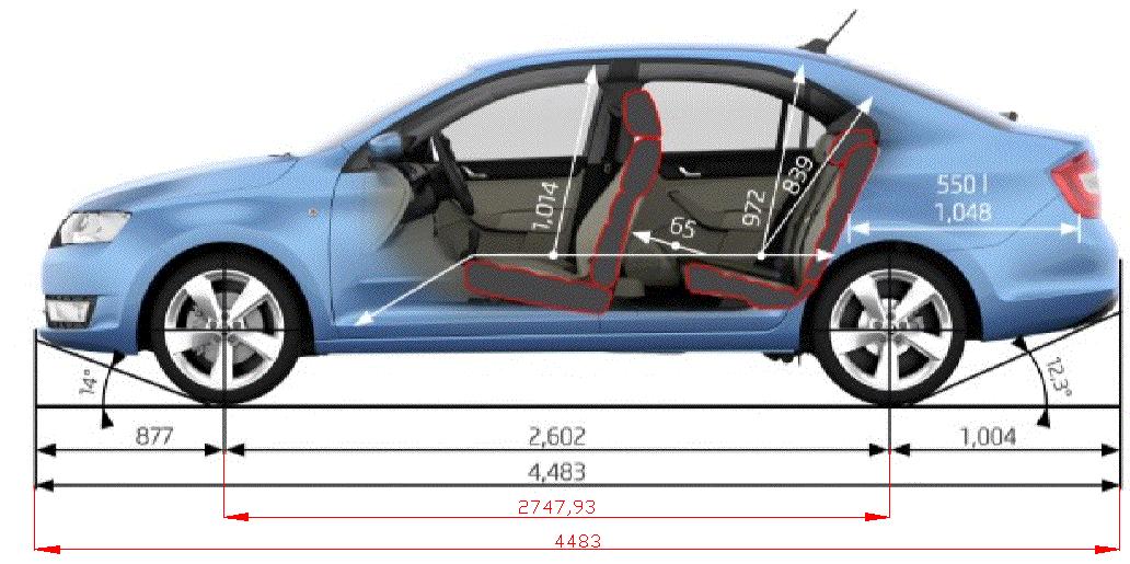

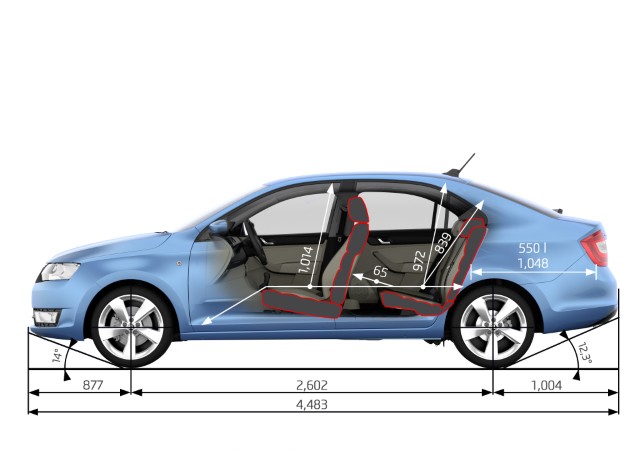

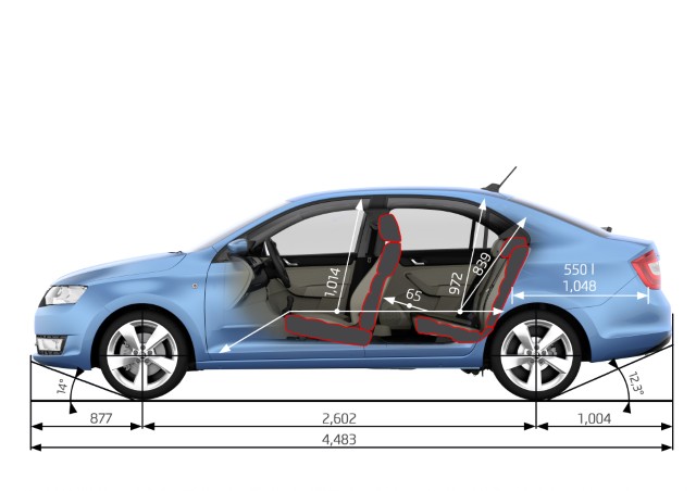

Na první pohled možná hloupá otázka ale mate mě (nejen) tenhle nákres.
[4301-skoda-rapid-rozmery-jpg]
Když si porovnáte délky v pixelech s udávanými hodnotami, tak to absolutně nevychází.
Rozvor = 362 px
Délka = 590 px
2602 mm / 362 px = cca 7,188 mm/px
4483 mm / 590 px = cca 7,598 mm/px
Pokud budeme brát, že délka je správně, tak rozvor je cca o 20 px (cca 130 mm) větší než by měl být.
Může mě někdo vyvést z omylu?
Třeba jenom vzali obrázek z jiného modelu a změnili jenom popisky. Je to ilustrační obrázek a ne výr…

To je obrázek z oficiálního katalogu. A ono to nesedí ani u ostatních modelů, takže to nebude tím, ž…

Tak jsem to zkusil přeměřit na fotkách z boku (tedy žádná fantazie grafika) a odpovídá to poměrově n…

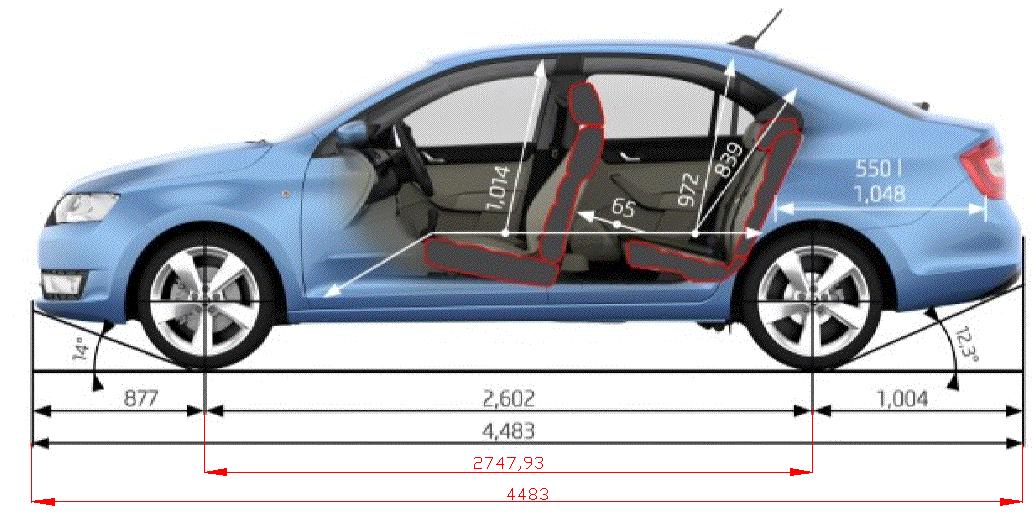

Tak jsem pro zajímavost ten obrázek vložil do CADu, délku jsem upravil na skutečnou velikost a změři…

Tak jsem pro zajímavost ten obrázek vložil do CADu, délku jsem upravil na skutečnou velikost a změřil jsem rozvor. A ta kóta skutečně nesedí. Myslel jsem si, že tyhle obrázky pocházejí jako vizualizace z nějakého CADu a rozměry by měly sedět. Tak to asi z CADu nevychází a když to kreslí malíř, tak ty rozměry na obrázku trochu ujedou.

Když koukám na úhlové kóty u předního a zadního kola, tak i bez měření pouhým okem je vidět, že tam něco nesedí :-D:-D:-D:beer:
