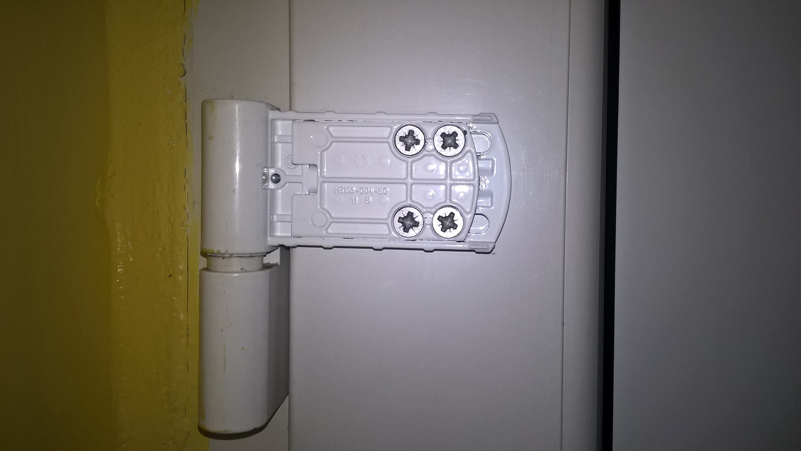

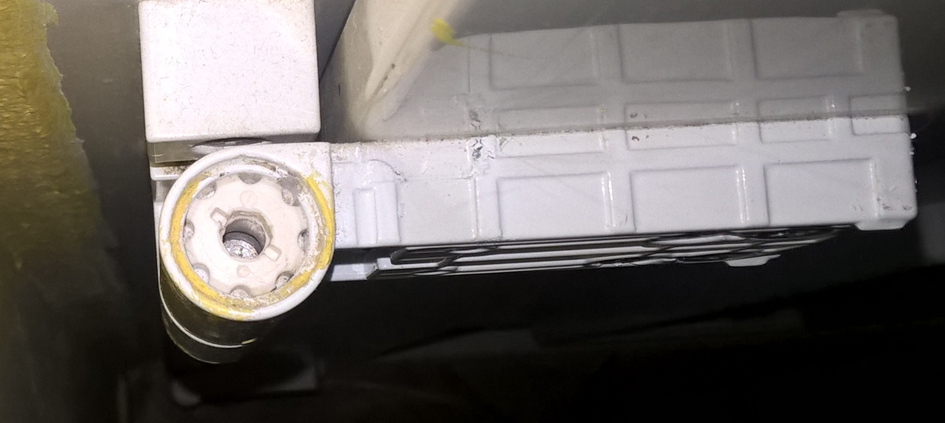

Mám 8 let nainstalovaně plastové vchodové dveře. Zjistil jsem že se mi dveře odklonili v horní části (při zavírání se v dolní část dveří dotkne rámu dveří a já je pak musím dotlačit zkroutit aby dosedly).
Nevím kde naštelovat přítlak horního pantu. Kování je asi ROTO PS27. Kování má shora vybrání jako pro imbus, ale po nasazení imbusu se začne prohýbat (je z plastu) a bojím se že strhnu plastovou vložku. Jak to mám seřídit?
foto vršku pantu
To se nezdá, že by ten vršek byl seřizovací excentr. Co ten šroub do rámu dveří?
Pokud je to výškové nastavení, tak to se dělá při nadzdvižených dveřích, aby se plast nestrhnl.
Vyška je bez problemu. Jde o přítlak pantu
Jaký šroub myslite?
Na poslední fotce, přístupný po sundání dveří. Firma, která to dělala už neexistuje?

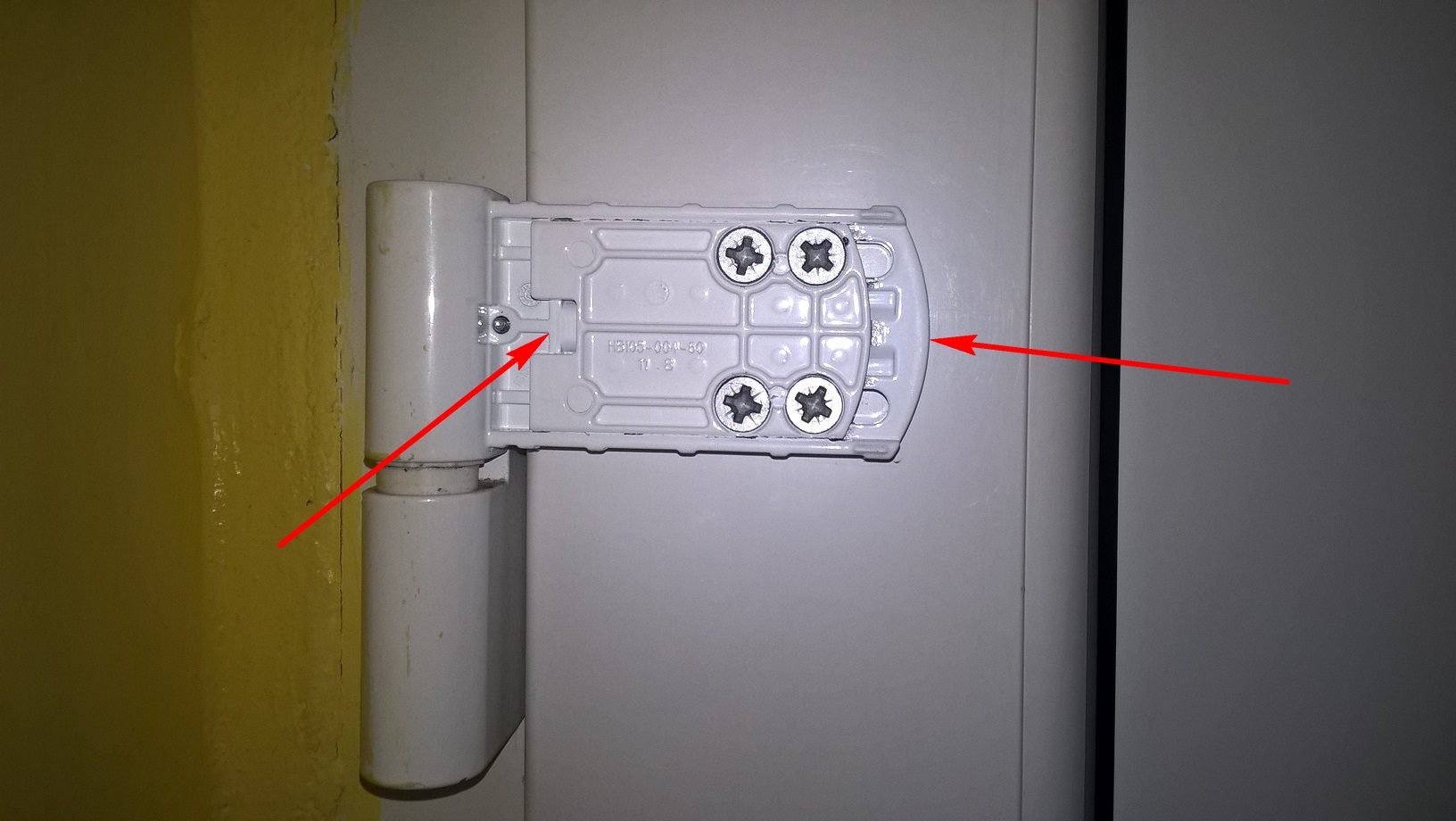

Taky mám na dveřích kování Roto a odklon dveří nastavuji šroubem s imbusem zboku kování. Nemáte tam někde šroubek jak naznačuji šipkami na obrázku? Jestli ne, tak jedině povolit ty křížové šrouby a nastavit.
S odklonem nemam problem. Je tam jak říkáte šroubek. Problem mam s přítlakem - dveře směrem k ránu
Aha, promiňte. Tak to by se mělo seřídit tím plastovým imbusem. Na netu se dá najít, co se čím seřizuje. Zkuste přímo stránky Roto nebo youtube. Myslím, že sám jsem to zde našel. Ty plastové imbusy seřizujte, jak psal rádce nade mnou, po vysazení dveří nebo po lehkém nadzvednutí. Jinak ten imbus zničíte. U mě šlo točit horním a dolním plastovým imbusem, ale středním ani náhodou.
Ano,v převážné většině je tam imbus,kterým to lze seřídit.
