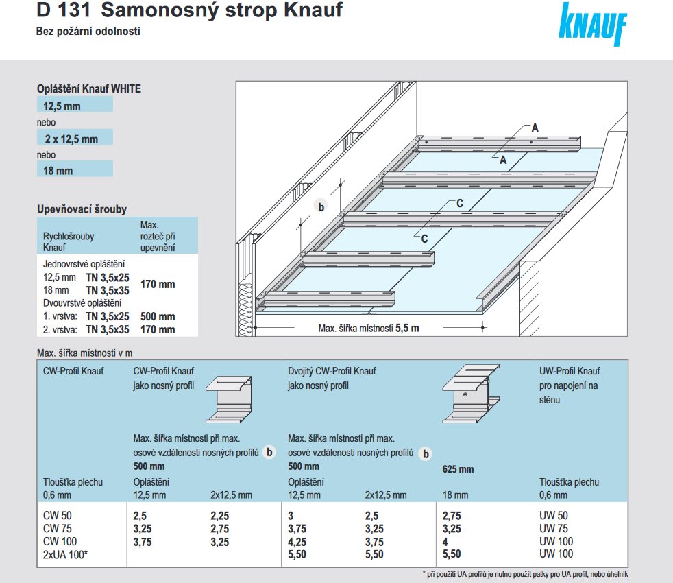

použít systém D 131 Tak tohle mě zaujalo. Na kolik vyjde tímhle udělat strop 6,1x4,8?

Určitě to vyjde dráž. Ale jen o pár korun. Na zeď dáte malé UD , nebo silnější UW. NA trop díte CD,…

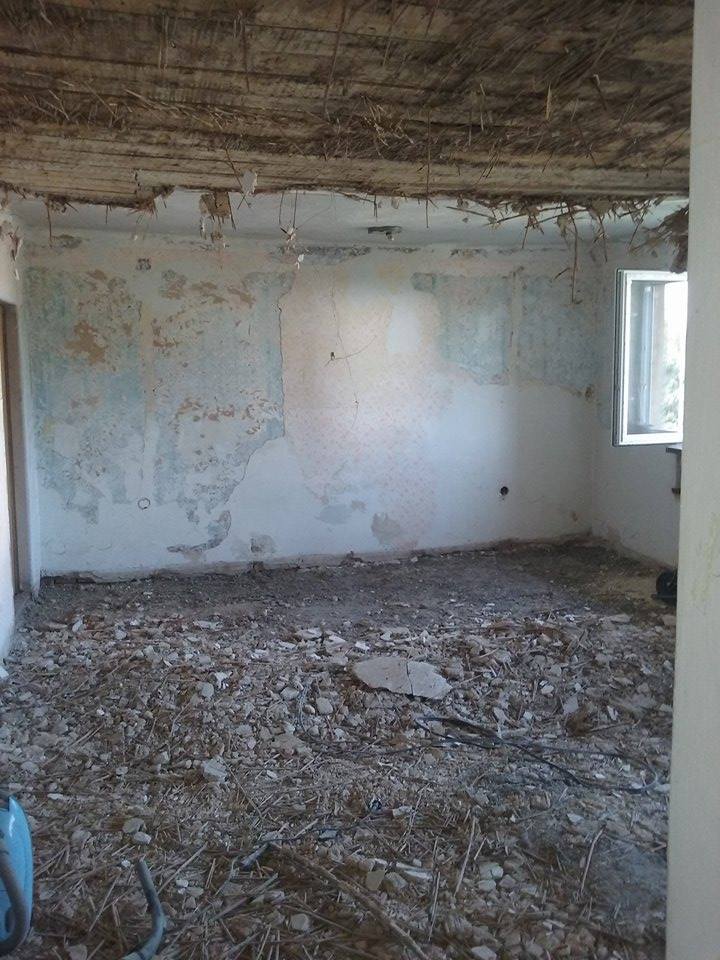

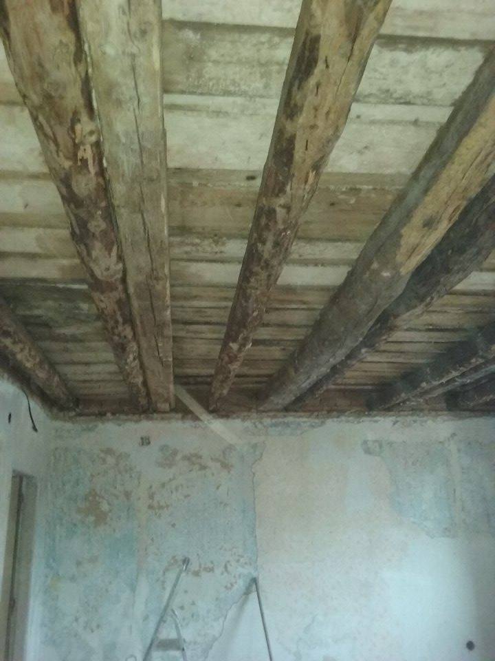

Já strop momenálně bourám, protože je to prohlé jak nevím co. Tak proto mě zajímá jestli to znova po…

Konečně obrázek, hurá. U Vás bych dal jednoduchý rošt po 50 cm, připevněný na přímé závěsy 60x125.…

Já jsem z toho jelen. Místnost má 6.1m x 4,8m. Musím tedy použít 2xUA 100 a UW 100?

Nemám tak fajnový strop. Asi to budu řešit SDK CW 5m a SDK UW. CW dám zdvojené.
