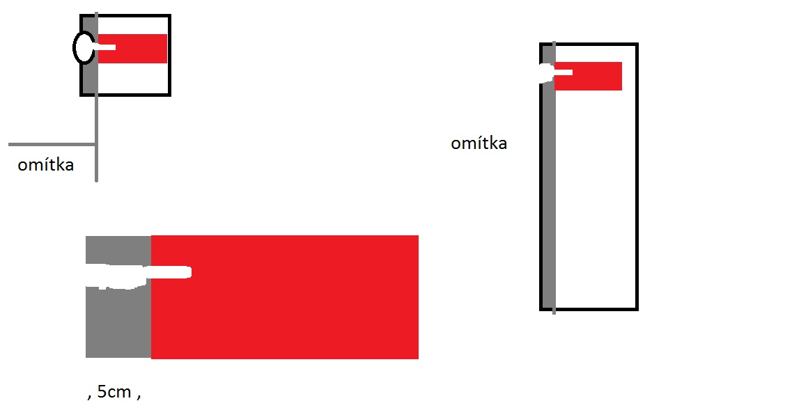

tak sem zjistil že omítka je cca 5cm (a ta díra je větší než průměr hmoždinky) a pak za ní je díra(menší) v cihle ale tam se mi hmoždinka nevejde proto že je ta díra krátká
Máš ho krátky, treba hlbšie. Súčasne opravíš aj zničenú omietku.
Projeď si díru v cihle aby se tam vešla hmoždinka, udělej ho hlubší, kdybys měl delší šroub tak ať má kam zalézt.
Hmoždinky se prodávají v různých délkách, tak si vyber vhodnou.

to asi bude nejlepší ,protože když tam dam 10 -hmoždinku dlouhou 500 tak díra je krátká,ale bojím se aby se také neprotáčela tak bych mohl dát dvanáctku ale to zase bych musel větší díru
