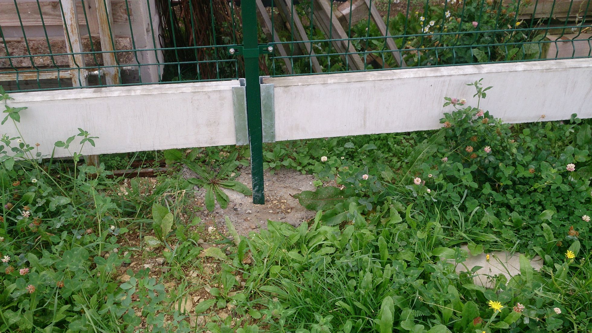

Máme postavený plot dříve, než jsme stačili zarovnat návozem hlíny pozemek. Potřeboval bych poradit, čím zakrýt mezeru
mezi zemí a podhrabovou deskou, aby až se bude navážet ornice a rozhrnovat, aby se tou mezerou pod podhrabovou deskou
nesypala sousedovi na pozemek. Viz přiložené foto.
Nabízí se dát tam další podhrabové desky, jenže těch plotových dílů, kde je mezera je 12, takže je to nejdražší řešení.
Děkuji za nápady.
Jak je ta mezera mezi deskami a terénem vysoká?
Kurt 06.09.2016 20:02
U dvou plotových dílů je mezera 25cm vysoká, u ostatních pod 20.

Jestli tam další podhrabová deska vychází, tak pak bych je tam dal. Přeci jen je to nejlepší možné ř…

Podhrabové desky bych se asi bál... je dost možné že Vámi přidaná hlína ji po nějakém čase prolomí.…

Trochu nechápu, proč ses rozhodl mít terén o 20 cm výš než soused? Pokud trváš na navýšení, dal bych…

obyčejný betonový patník 1000x 200 x 50mm stojí v akci 29kč. Jinač se dá sehnat za +-50kč.... To byc…

To je ono, zahradní obrubník 48Kč vč. DPH. Paráda, dík.:-)

Jestli tam další podhrabová deska vychází, tak pak bych je tam dal. Přeci jen je to nejlepší možné řešení a bude to na zbytek života / životnosti plotu.
Cena desky je cca 500,-, takže to bude nějakých 6000,-. A to se určitě dají sehnat levněji...
Trochu nechápu, proč ses rozhodl mít terén o 20 cm výš než soused? Pokud trváš na navýšení, dal bych ty desky. Pokud na navýšení terénu netrváš, tak bych pozemek srovnal do ztracena na stávající výšku u plotu. Podhrabové desky, které tam máš bych spustil na zem a když by mezera mezi pletivem a deskou vypadala blbě, tak bych spustil i pletivo o něco níž...
