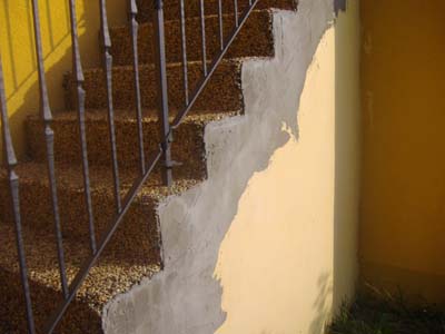

Jaký materiál použít na stěnu?
Viz fotografie.

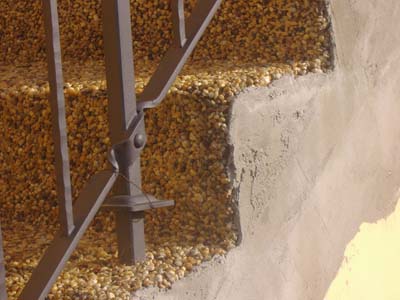

Z těch schodů bude na stěnu stékat voda. Možná že nejlepší bylo dát pod kamínky kousky plechu s převisem, ale pozdě bycha honit.
Ohoz stěny by měl být trvanlivý, ale také pěkný. Nejedná se o velkou plochu, takže vyšší cena nevadí.
Děkuji.
Napadá mě buď omítkovina na zateplené stěny, nebo možná ještě lepší marmolit. Mám ho na podezdívce,…

Napadá mě buď omítkovina na zateplené stěny, nebo možná ještě lepší marmolit. Mám ho na podezdívce, cáká na to voda a po letech je pořád jak nový. Obojí je v podstatě plast. Starou omítku očistit od zvětralého štuku nebo malby, pokud tam je, vyrovnat, napenetrovat a natáhnout omítkovinu nebo marmolit. Světlá omítkovina je náchylná na zelenání v místech, kde po ní častěji teče voda (plísně a mechy), proto bych volil radši tmavý odstín nebo marmolit, ten to nedělá.
kamenný koberec sa dá dať aj na stenu (urobia ho na rovnej podlahe a prilepia ako obklad)
ale to ti mali navrhnúť a a urobiť najprv a potom schody
takisto sa dá použiť aj vymývaná dlažba majú aj obkladové prvky
ale to takisto to malo byť najprv a potom schody
už ma napadá len "razená omietka" opýtaj sa strýčka Googla (toho druhého čo ukazuje obrázky)
ale už po tretí krát píšem že najprv si mala urobiť stenu a nechápem že "tá firma" čo to robila schody ťa nevarovala veď to bočné pravé ukončenie schodov je príšerné a obávam sa nejako nadviazať na to respektíve to rozumne prepojiť s iným typom omietky bude problém
