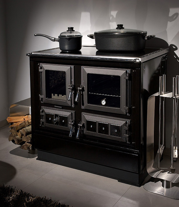

Zdar poradno. Koupil jsem kuchyňská kamna a nemají kouřovou klapu.
Bude lepší když koupím rouru do komínu a klapou, nebo se mám na to vyprdnout?

Zkus napsat,o jaký typ kamen se jedná .Něco jako tyto ?
url]
Je to tenhle pec: https://www.123shop.cz/d/mbs-sporak-7-new-line-hne dy-pravy/
Hezký den
Kouřová klapka se dá užít jako dodatečná regulace výkonu, k omezení přílišného tahu komína (je-li)....Pokud je spotřebič sporák kamna "těsný" tzn. má těsné uzavírání dvířek a vzduchové klapky dobře dosedají tzn. když uzavřu dvířka i klapky oheň má tendenci uhasnout, pak není kouřové klapky třeba, jelikož obdobných výsledků jako s ní dosáhnete pouhou regulací vzduchovými šoupaty růžicemi apod., na dvířkách či jinde (dle typu)sporáku. Pakli-že sporák mnoho regulačních prvků (vzd. růžic)nemá a využívá spíše přirozené netěsnosti dvířek + např. povytažení popelníku místo regulační růžice šoupěte pak není od věci klapku užít jako další regulační prvek k lepší regulaci.....
Pořízením klapky a následnou instalací do kouřovodu anebo přímo kouřovodem s klapkou nic nezkazíte, používat ji nemusíte, může zůstat trvale otevřená ale vždy máte možnost ji v případě potřeby užít např.bude větrno komín bude mít vysoký tah apod....
Klapka na komíne má jediný význam, aby sa ti nesypali sadze priamo do kastróla pri poryvoch vetra ak sa práve neharcuje v peci.
Ťah do komína sa reguluje inde. To vy si tomu dal, škrtiť odťah spalín za ohniskom a dusiť sa v smrade pri peci. Ešte-že si nedáš klapku do odvodu spalín na plynovú karmu, plynový závesný kotol apod.
Na starém peci právě ta klapka byla originál zabudovaná.
Kouřová klapka slouží k tomu aby se snížil příliš vysoký tah komína . Já mám komín 5m vysoký a od zaustění kouřovodu cca 3,5m . Myslel jsem si že , klapka je tedy pro mě zbytečná , ale na energoportálu mě vypočítali že mám tah komína 17Pa . Kamna mám stavěná na 10Pa . Tak jsem udělal klapku a nejde zavřít uplně - kolečko jsem z jedné strany seřízl , aby tam byl odvod vždy aspon z 20%. Po roztopení tedy klapku na kouřovodu zavřu a je zajímavé , že kamna jdou lépe do teploty (podle teploměru) . Mám za to že spalovací vzduch lépe vyplnuje topeniště a sekundár je optimálně rozptýlen a dřevoplyny mají čas dobře vyhořet.
Přímo v tvém odkazu doporučují klapku dokoupit. V ceně těch kamen to zas není tak hrozná položka, klapku můžeš zabudovat, vyzkoušet a pak používat nebo nepoužívat podle potřeby. Pokud zůstane otevřená nijak dramaticky cestu spalin neovlivní.
